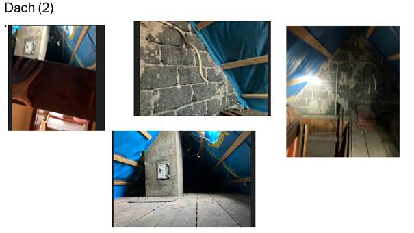

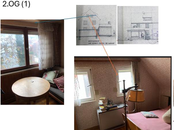

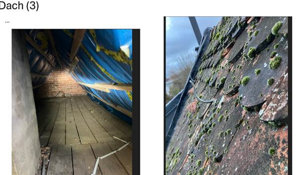

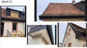

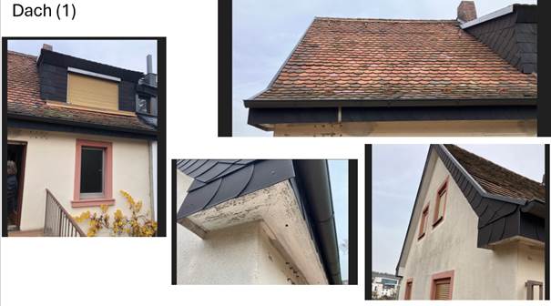

    Liebes Forum,
    Wir werden uns eine Doppelhaushälfte BJ1920 kaufen mit einem Anbau aus den 60er Jahren.
    Im Folgenden ein Parr Zeichnungen / Bilder zum Thema Dach:
    Energetisch möchte ich schon etwas reinstecken und werde einen iSFP machen.
    Unser Budget ist natürlich limitiert, sonst würde man vermutlich alles machen.
    Meine Gedanken:
    - Dach: Entweder Zwischensparrendämmung erneuern + Innendämmung oder komplettes Dach nach z.B. 4-5 Jahren (vgl. weiterer Forums-Eintrag)
    Die aktuellen groben Abschätzungen für eine komplette Dachsanierung betragen etwa 70k€, was nicht wirklich in unserem Budget liegt. Der Nachbar hat ein Dach selber gemacht für 20k€ in kompletter Eigenleistung.
    Ich gehe demnächst mit einem Zimmermann rein, um diverses zu beurteilen.
    Ich befürchte es kommt sowas heraus wie:
    „Deine geplante Innendämmung kannst du machen, aber es wird aufgrund der Komplexität nicht den Effekt erzielen, den du dir bzgl. Dämmung erwünschst….“
    Andere Sagen aber auch, dass die Ziegel noch gut aussehen und die Biberschwänze sehr lange halten können. Von wann die aktuellen sind, kann ich leider nicht sagen.
    Auch ist vor xx Jahren schon eine Dämmung des Spitzbodens und vermutlich auch der Dachschrägen im 2.Og mit ~15-20cm Glaswolle(?) gemacht worden.
    Was denk ihr?
    Aufwand der Erneuerung der Innendämmung betreiben für (< 15k€) oder so lassen oder besser gleich dem ganzen Dach irgendwann machen!
    Würdet ihr in dem Zuge die Decke zw. 2.OG und Spitzboden entfernen, um die Innendämmung einfacher machen zu können und Deckenhöhe (+1,5m) zu gewinnen oder wären die thermischen Nachteile höher bei nur Innendämmung Erneuerung?
    Danke und Gruß
    Sebastian

    Hallo, so wie ich das auf den Bildern sehe, ist der Raum bzw. sind die Räume unter den Dachschrägen kein beheizter Raum. Deshalb wäre es eigentlich besser, wenn man nicht die Dachschrägen dämmen würde, sondern die oberste Geschossdecke. Das wäre bestimmt nicht wirtschaftlich, wenn man die Dachschrägen gemäß iSFP also mit einem U-Wert von vermutlich <= 0,14 W/(m²K) dämmen würde. Wenn das Dach jetzt aber schon gedämmt ist, würde ich es so lassen und erst wenn eine Maßnahme z. B. in Bezug auf die Dachdeckung oder die Tragfähigkeit erforderlich ist, die Dämmung erneuern. Dann aber möglichst so, dass die Dachschrägen nicht luftdicht und gedämmt ausgeführt werden sondern stattdessen die oberste Geschossdecke. Man könnte vielleicht die oberste Geschossdecke provisorisch und vorrübergehende dämmen und sich etwas für die Öffnung bzw. den Durchgang durch die oberste Geschossdecke überlegen.

    der Spitzboden ist nicht bewohn / genutzt.
    Das 2. OG mit den Dachschrägen war und soll bewohn sein.

    Ok, dass die Dachschräge auch im OG vorhanden ist, hatte ich nicht gesehen.
    Wäre es mein Haus, würde ich mir folgendes Ziel setzen:
    1. Dachschrägen oberhalb der obersten Geschossdecke sollten nicht gedämmt und nicht luftdicht sein (belüfteter Spitzboden)
    2. Oberste Geschossdecke sollte gedämmt sein
    3. Dachschräge im OG sollte gedämmt sein
    4. Anschluss zwischen Dämmung der obersten Geschossdecke und Dämmung der Dachschräge im OG
    Man müsste dann mal schauen, ob man das als ein Gewerk durchführen sollte oder ob man es schrittweise machen kann.

    Ich würde schätzen, dass das Dach ca 50-60 Jahre alt ist. Vermutlich wurde es im Zuge des Anbaus neu gemacht. Das die Eindeckung von 1920 ist, ist unwahrscheinlich. Ich würde gar nichts am Dach wärmedämmen und das Geld sparen bis man das Dach in 4-5 Jahren umdeckt. Dann kannst du schön eine Aufsparrendämmung aufbringen und kannst ganz einfach die geforderten 0,14W/m2K für BAFA oder KFW erreichen. Eine von dir vielleicht angedachte Innendämmung würde dir einiges an Raumhöhe nehmen in dem jetzt schon kleinen DG. Jeden Euro den du jetzt in die Dämmung steckst, ist verschenkt.
    Wenn man das kann und weiß was man tut, kann man das machen. Als Laie würde ich da meine Finger davon lassen. Bei falscher Ausführung kann die das Wasser an den Wänden herunter laufen und es regnet nicht mal. Bauphysik und Ausführung ist die Kunst!
