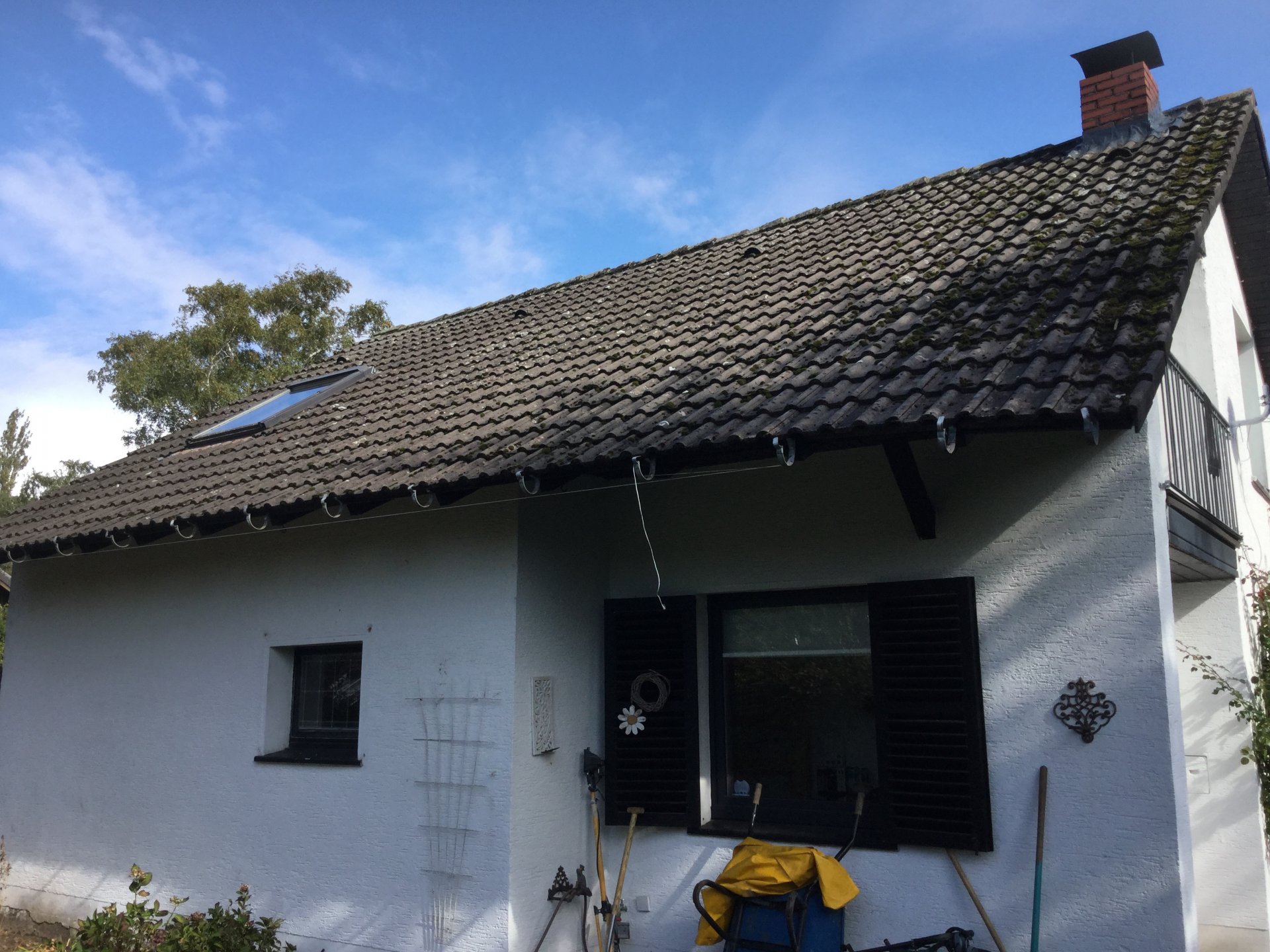

    Hallo wie auf dem angehängten Bild zu erkennen hängt bei meinem Wochenendhaus aufgrund von fehlender Unterstützung eine Seite vom Dach .
    Nun hatte ich die verrückte Idee die Dachlatten in einer Länge von circa 3 m durch verzinktes Stahlrohr zu ersetzen um diesen durchhängen entgegen zu wirken die Sparren Die schon leicht nachgegeben haben würde ich von oben mit Holz unterfüttern um die Schräge auszugleichen.
    Wäre die Vorgehensweise machbar oder habe ich mir hier kompletten Unsinn ausgedacht ?!
    Bisher ist der frei tragende Teil des Überstandes nicht abgestürzt es wurden nur die Dachlatten von unten mit Holz verkleidet die Fahne liegt somit frei tragend auf dem Dach bisher ist der frei tragende Teil des Überstandes nicht abgestürzt es wurden nur die Dachlatten von unten mit Holz verkleidet die Pfannen liegen somit frei tragend auf dem Dachlatten

    Ich habe inzwischen selber die Lösung gefunden, Problem war das die Dachlatten die verwendet wurden zu dünn und zu schmal waren. Ich werde die Dachlatten austauschen und unterhalb der Dachlatten jeweils ein Brett in den Maßen 4 cm mal 15 cm anschrauben. Dieser Austausch sollte laut meiner Internet Recherche ausreichen.
