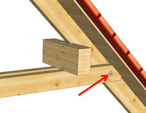

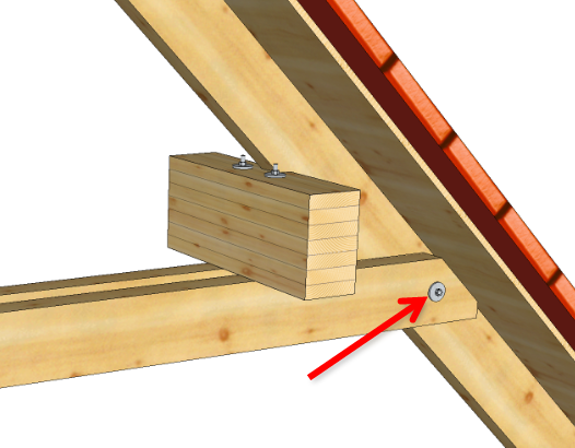

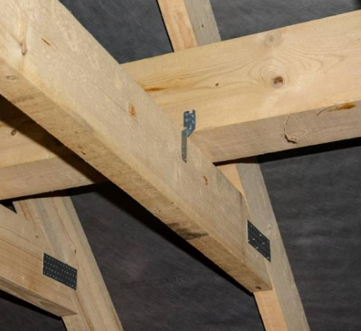

    noch eine letzte Frage : wie sind die Kehlbalken mit den Sparren verbunden ?
    angeschraubt oder mit Laschen befestigt.
    oder noch anders
  18. #18 plutokrat, 24.05.2017
    plutokrat
    plutokrat
    18.05.2017
    38
    das beruhigt mich ja. dann kann ja eigentlich auch nicht viel passieren - das dach kann dann nicht einfach so abrutschen. die fußpfetten haben dann auch nicht die aufgabe, dass dach vorm abrutschen zu schützen. so wie ich das gelesen habe, sollen sie kräfte von winden und böen aufnehmen.
    was die kehlbalken und sparrenbefestigung betrifft: bei uns sieht es so aus wie beim ersten bild.
    eine frage hätte ich dann noch: macht es sinn die steinpfette zu befestigen? z.b. mit mehreren dicken flacheisen am betonsockel befestigen. bzw. die steinpfette mit der yton-wand und mit der holzpfette zu verbinden?
