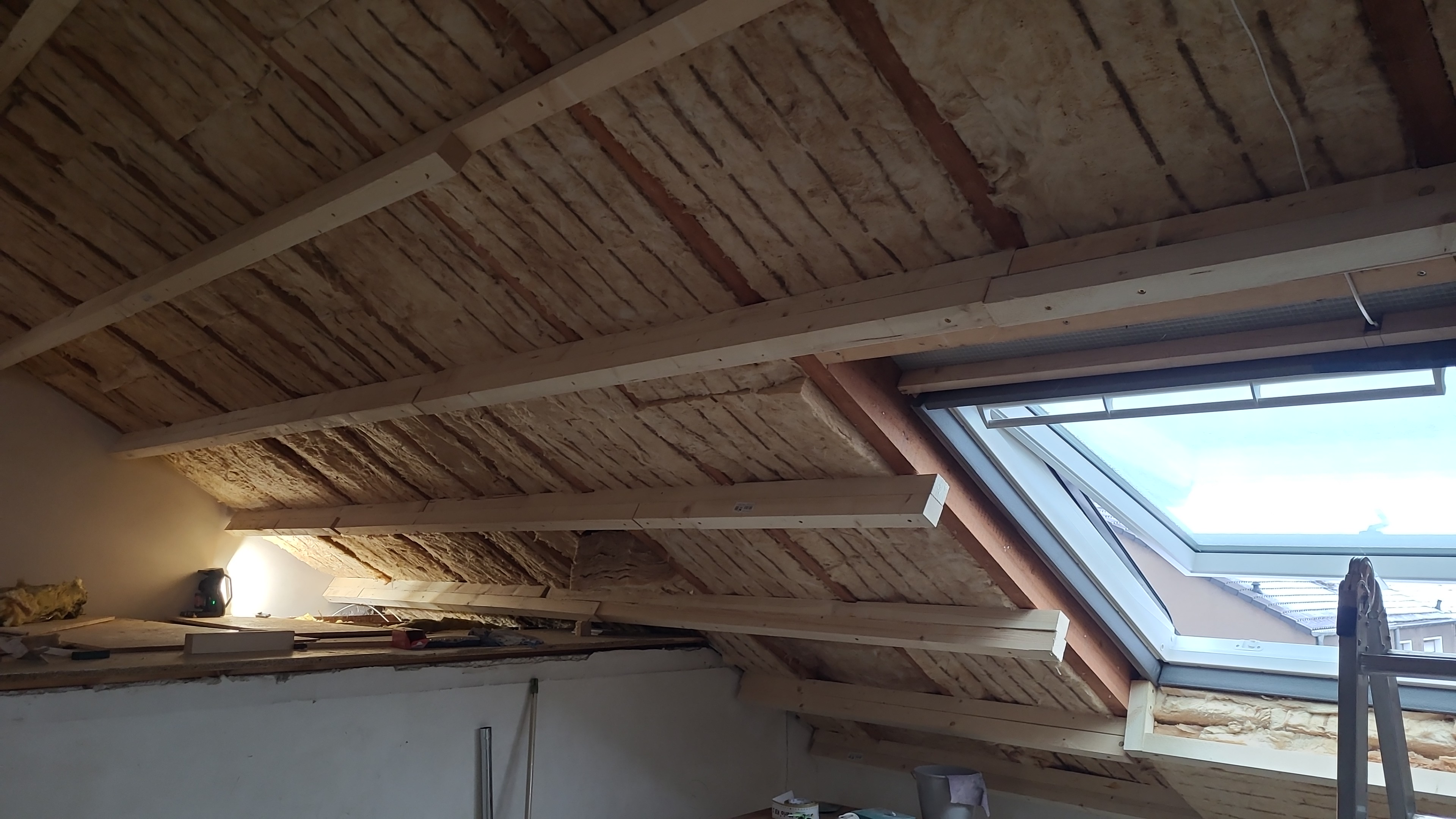

    Habe mein Dach von innen gedämmt mit folgendem Aufbau:
    -Zwischensparrendämmung ca 18 cm
    -Querlattung direkt auf die Sparren 12 cm, dazwischen ebenfalls gedämmt.
    -Dampfsperre (noch nicht auf dem Bild)
    Die Querlattung hat einen Abstand von 60cm, nun habe ich festgestellt dass dies zu weit für Gipskartonplatten oder Fermacell ist. Welche Alternativen habe ich die Decke nun zu verkleiden?
    Besten Dank!

    Mach eine Traglattung darunter, die du auch ausgleichen kannst. So wie das jetzt aussieht, gleicht die spätere Verkleidung eher einer Buckelpiste, als einer schön geraden Fläche.
