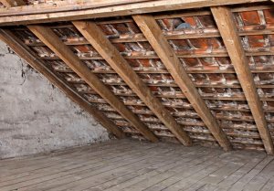

    wir haben eine kleines Gartenhaus (Betonhaus) mit Dach. Das Dach (Satteldach) besteht eigenlich nur aus einer einfachen Holzkonstruktion mit Dachziegeln drauf. Das Problem ist, dass anscheinend in den Spalten und Ritzen Mäuse bzw. Siebenschläfer durchkommen und den ganzen Raum vollsch*****.
    Jetzt würde ich gerne das Dach irgendwie günstig "isolieren".
    Ich habe schon überlegt einfach alles mit Bauschaum o.Ä. auszuspritzen (dafür werde ich wohl Häme ernten), aber ich denke dass wäre nicht gerade die beste Lösung (auch im Hinblick darauf, dass ich nicht will dass die Tiere sich später zwischen Dachziegeln und "Isowand" einnisten)
    Könnt ihr mir weiter helfen welche Lösung hier wohl am besten ist? Muss nicht schön ein - nur praktisch. Z.b. Holzplatten hinschrauben, wirklich mit Bauschaum alle Schlitze ausfüllen, etc...

    stell doch mal ein Bild ein, so ist das schwierig.
    Aber das die Mäuse an einer Betonwand hochklettern um übers Dach nach innen zu gelangen.....
    Erscheint mir merkwürdig. Da müsste schon etwas reizvolles in der Hütte sein.

    So in etwa

    Ich lebe in einer Gegend, in der es sehr viele Tiere gibt. Sie sind total in der Übermacht und müssen sich nicht gegen Menschen wehren, nur umgekehrt. Die Tiere sind fast ständig auf der Suche nach neuen Lebensräumen, dazu untersuchen sie auch die Bereiche der Menschen, also Gärten, Häuser, Schuppen usw.
    Auch bei mir dringen alle möglichen Tiere in den Bereich des Dachbodens ein. Mit nur zwei Maßnahmen kann ich das beenden:
    1. Abends die gewöhnlichen Mausefallen mit Klappbügel aufstellen. Das muß ich nicht auf dem Dachboden machen, es genügt draußen in der Nähe der Anlaufwege. Inzwischen muß ich diese Mausefallen nur noch vor dem Winter zweimal aufstellen, wenn wieder Mäuse eine Unterkunft für den Winter gefunden haben. Meistens ist es nur ein Pärchen. Den Dachboden habe ich mit Mineralwolle-Bahnen (auf dicken Rollen) zwecks Wärmedämmung ausgelegt, für die Mäuse ist das auch nicht gut.
    2. Für alle anderen Tiere genügt das Abbrennen von Räucherstäbchen. Siebenschläfer, Marder, Wiesel, Ziesel und Co. nehmen umgehend Reißaus und kommen nicht wieder. Es gibt ja genügend andere Dachboden in der Gegend.
    Möglich, daß woanders die Maßnahmen nicht so gut funktionieren wie hier bei mir, dafür kann ich dann nichts.
