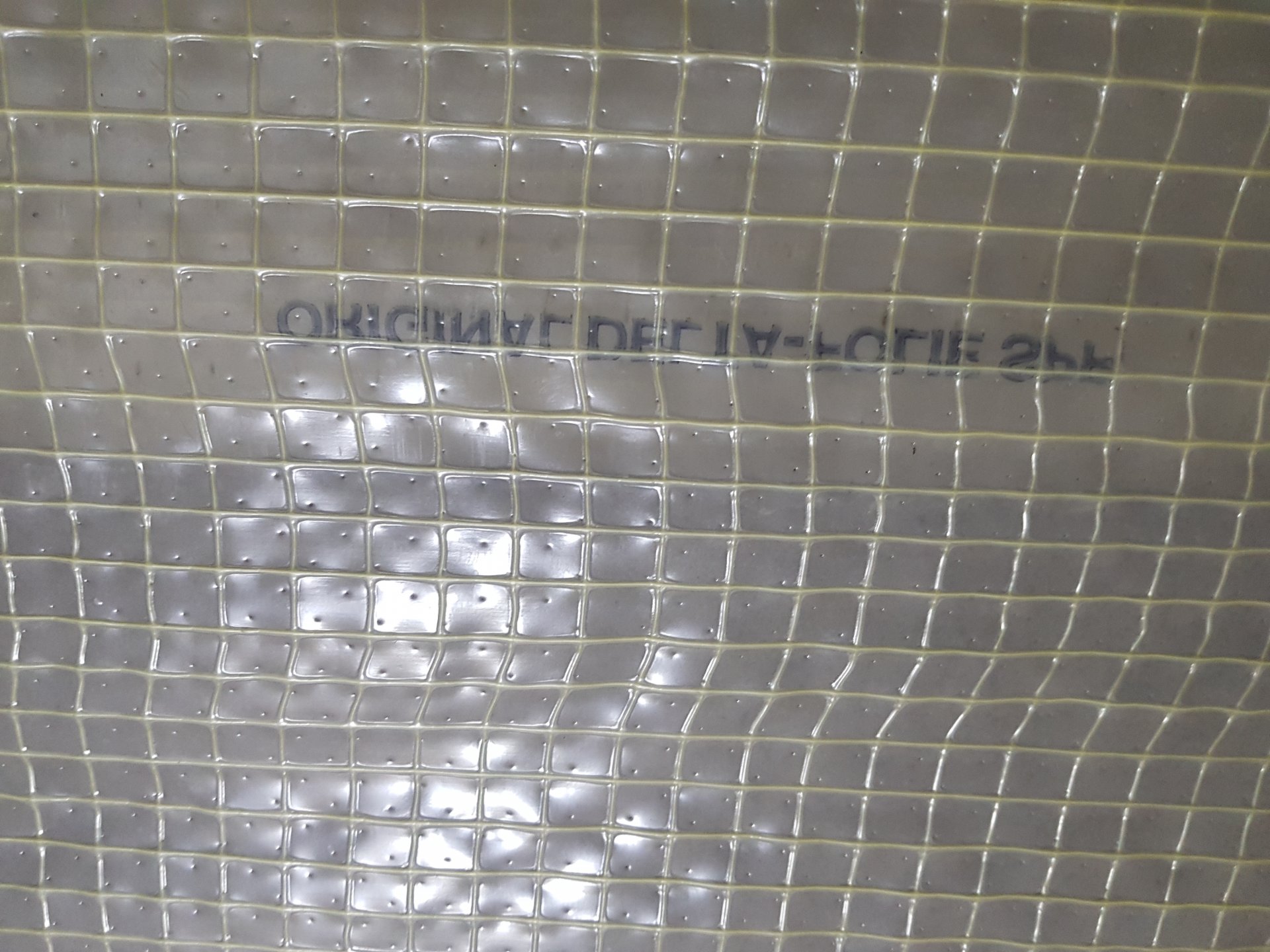

    Hallo ich habe eine Frage und brauche Wissen und Rat... wir haben uns ein Haus gekauft und ich möchte den Dachstuhl neu isolieren ... die Dachdecker haben als Unterspannbahn eine Deltafolie spf verwendet bj 1980 wie ist jetzt der richtige Aufbau, ohne dass ich das Holz in Zukunft beschädige (Fäulnis etc.) aber trotzdem Energie Heizkosten spare...
  2. BaUT
    9.485
    5.972
    Bitte KEINE Vollsparrendämmung.
    Es MUSS ein belüfteter Querschnitt von mind. 2 cm zwischen Unterspannbahn und Zwischensparrendämmung offen bleiben und dieser durchgehende Luftspalt muss oben und unten belüftet werden.
    Raumseitig kommt dann eine dichte Dampfbremse sd-Wert=100m rein.
    Das wäre der klassische Aufbau, wie man schon in den 80er Jahren DG-Ausbauten getätigt hat.
