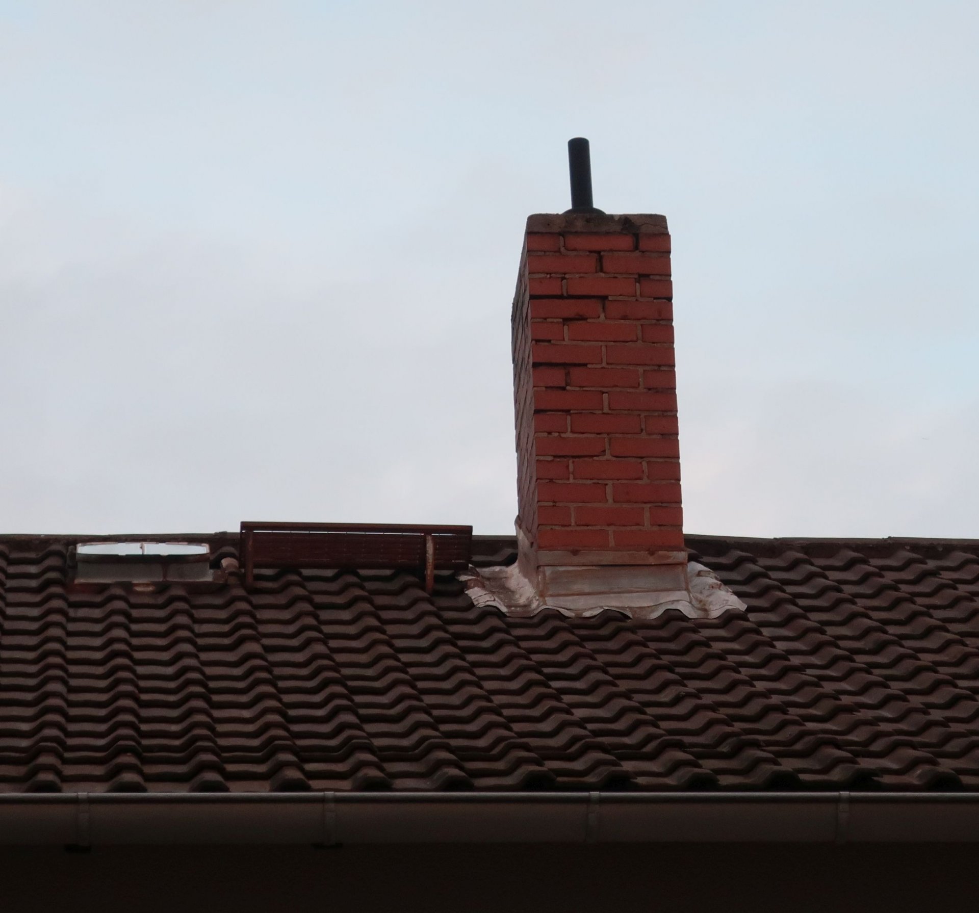

    vielleicht kann mir hier jemand eine erste grobe Einschätzung zum Zustand unseres Kamins geben.
    Sollte dieser, zumindest dem Bild nach, repariert werden?
    Welches Gewerk spreche ich hierfür am besten an?
    Dachdecker?
    Eigentlich geht es ja eher um Maurer- und Putzarbeiten.
    Das Bild ist von der Straße aus aufgenommen worden.
    Wenn ich Mut gefasst habe mache ich vielleicht noch eins vom Dachausstieg aus.
    Falls ich da ansatzweise etwas durchpasse.

    bei uns hat die Sanierung der Dachdecker gemacht. Die alten Fugen ausgekratzt, neu verfugt und dann haben wir den Kamin komplett mit Titan-Zink-Blech verkleiden lassen.
    Bei uns Stand wegen Dachsanierung (Dämmung, neue Eindeckung usw.) aber eh ein Gerüst am Haus.
    Der Ausstieg ist ja relativ nah am Kamin, vielleicht kann der Dachdecker sich ja mit Sicherungsleine und Geschirr unterm Dach sichern, sprich anbinden, so dass auch die Berufsgenossenschaft zufrieden ist.

    Nach dem Bild müssen lediglich die Fugen vom Moose befreit und neu verfugt werden.
    Dazu braucht man beide Hände und sollte Trasszement mit Quarzsand verwenden. Etwas Haftemulsion oder ein Rest Fliesenmörtel zugegeben, verbessert die Haftung. Der Fugmörtel sollte glatt mit dem Stein abschließen!
    Wenn der relativ trockene Fugmörtel gut eingedrückt wird, ist das Mauerwerk auch gegen Schlagregen ohne weitere Mittel dicht.
    Ein weiteres Blech braucht es dann nicht. Auch die vorhandenen Anschlußbleche würde ich nicht anfassen wenn es bisher dicht war.
    Autokran mit Bügelkorb ist ungewöhnlich und ungeeignet um unten zu verfugen. Aber man kann noch ein weiteres Gitter zum stehen vorher auf der anderen Seite montieren.
    Früher haben die Freileitungsmonteure mit ihren Sicherheitsschuhen die Ziegel hochgetreten und sich auf die Latten gestellt. Ein Fanggerüst gab es da nicht.

    Grundsätzlich mal die Frage:
    1. Wieso willst du da dran rumfummeln?
    2. Hat der Schornsteinfeger den Schornsteinkopf bei seiner jährlichen Kontrolle bemängelt? Dann sollte da auch drinstehen was zu machen ist.
    3. Schonsteinkopf kürzen geht nur mit vorheriger Zustimmung des Schonsteinfegers. Gleiches gilt für die Länge des Abgasrohres.
    4. Eigentlich macht die Nachfugearbeiten ein Maurer, weil die aber auf Steildächern oft Schiss haben sollte man für solche Kleinstarbeiten einen Dachdecker fragen.
    5. Läuft das Waser am Schornstein in das Dachgeschoss? Oder warum willst Du die Einblechung überarbeiten lassen? Wie man es richtig macht sagt dir ebenfalls ein Dachdecker (Einblechung klassisch oder eben mit wakaflex).

    Der Schornsteinfeger hat bei uns, seit Einbau der Gasbrennwertanlage mit Abgassystem, noch NIE den Schornsteinkopf beschaut.
    Wasser läuft, zumindest meinen unregelmäßigen Kontrollen im Dachboden nach nicht ins Dachgeschoss.
    Es war letztendlich ein Frage ob es hier Sinn macht präventiv tätig zu werden.
