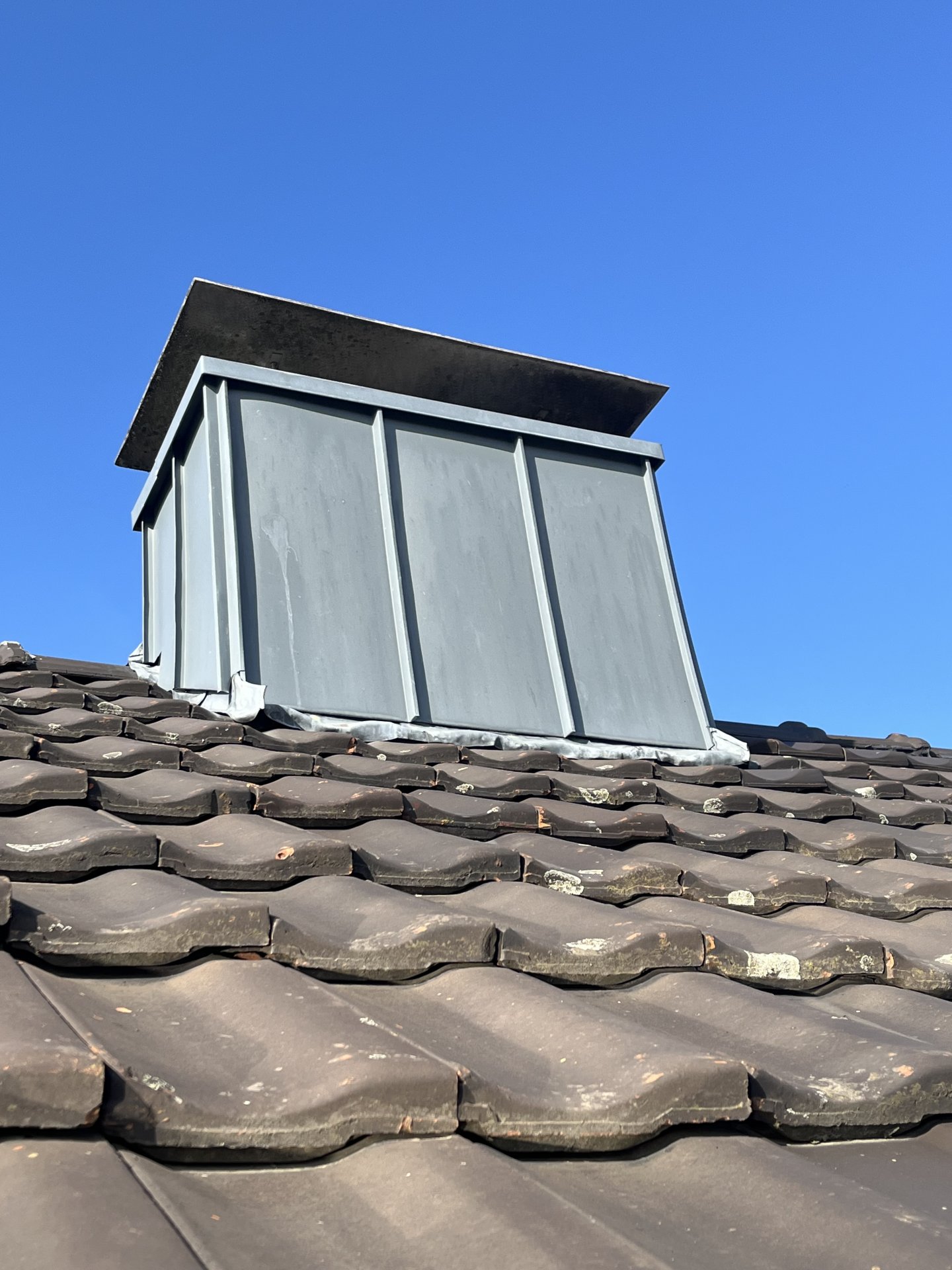

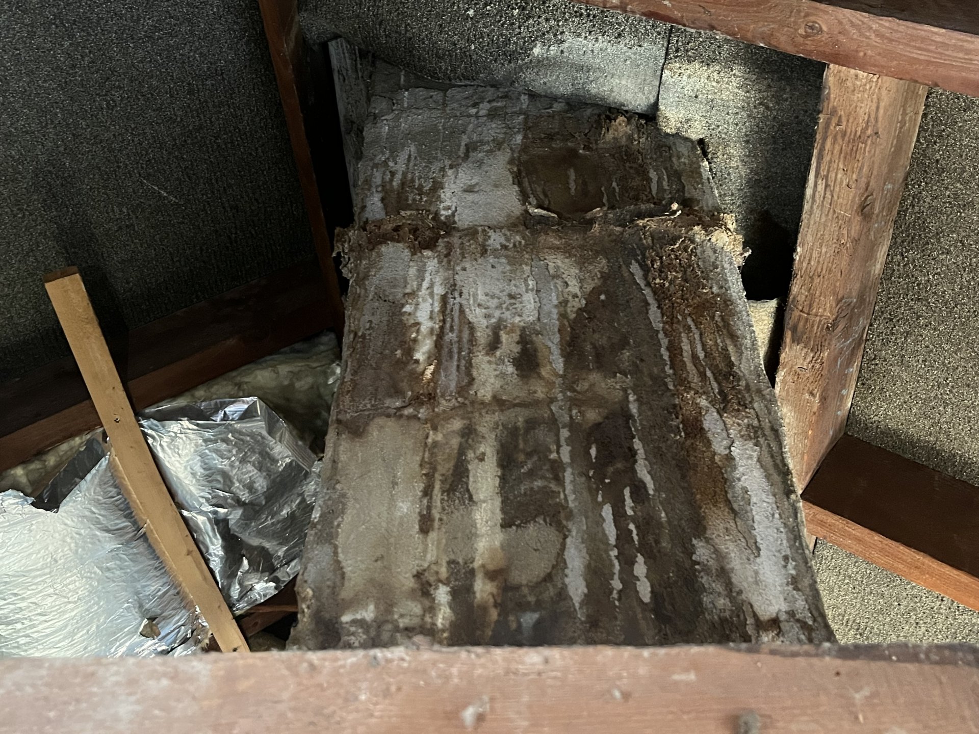

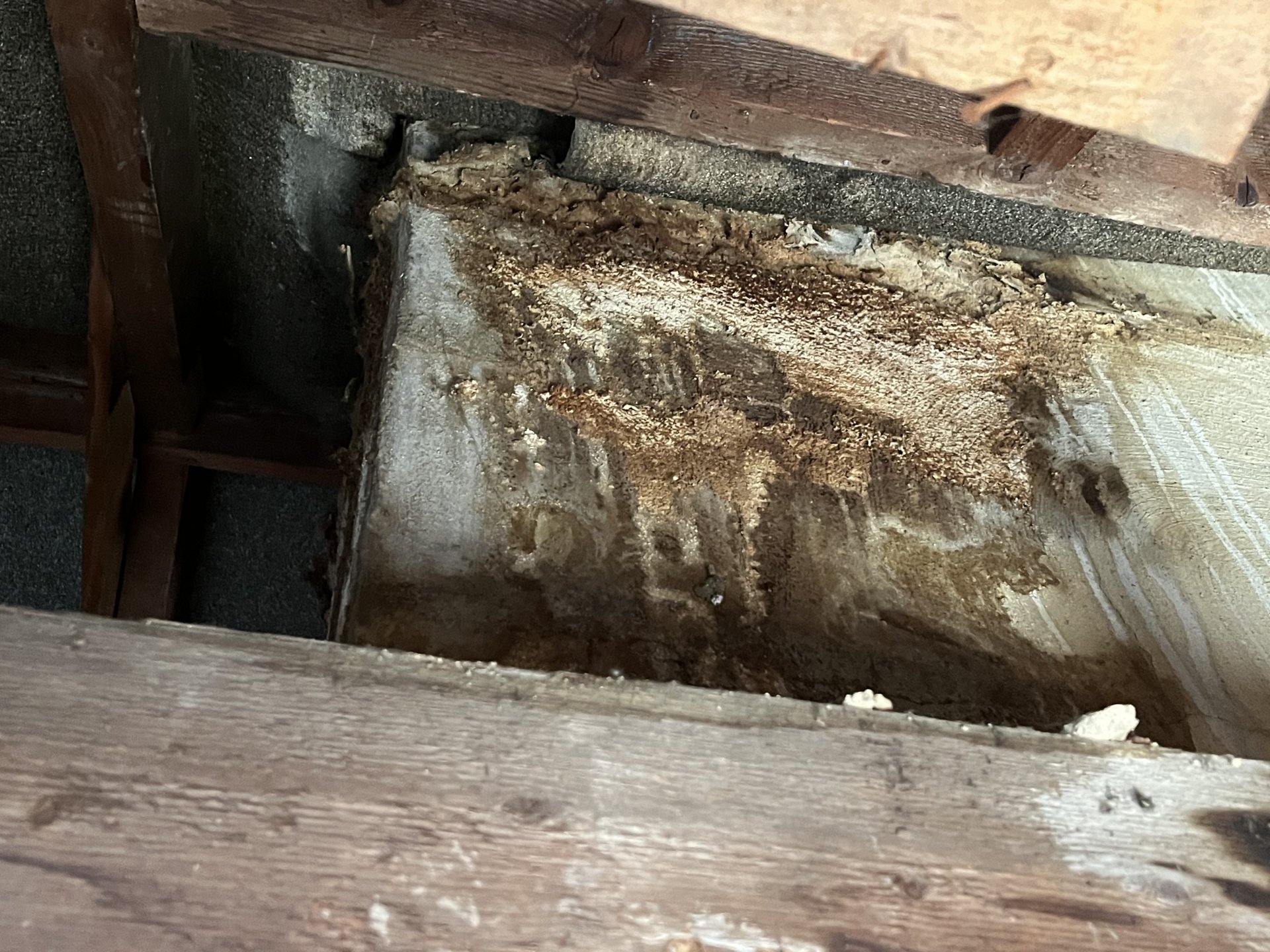

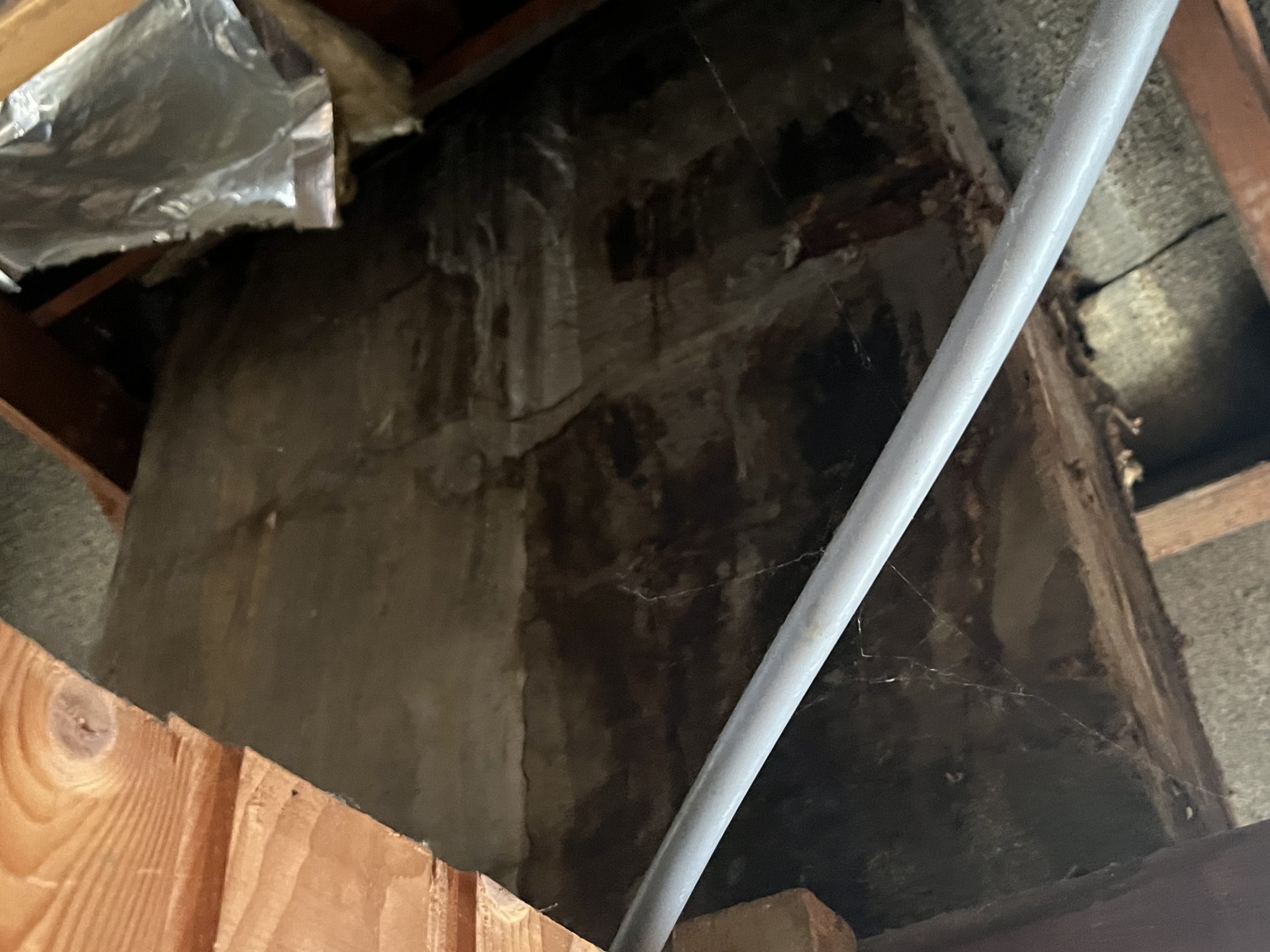

    Guten Tag,
    wie sind aktuell davor ein Haus zu kaufen. Im Dachgeschoss ist mir am Kaminzug/Schornstein folgendes aufgefallen (siehe Bilder)
    Handelt es sich hierbei um ein Feuchtigkeitschaden? Sprich das die Abdichtung oben undicht ist und über die Jahre das Wasser hier reingelaufen ist?
    Oder könnte es sich hierbei und ein Pilzbefall bzw. den sogenannten Hausschwamm handeln? Ich bin da leider nicht vom Fach und wäre für jeden Rat vorerst dankbar.

    Das hat mehrere Ursachen. Es kommt / kam Wasser von außerhalb des Kamins und ist am Putz abgelaufen. Dann wäre noch die Variante mit Schwitzwasser, welches sich außen nieder schlägt und dann noch Wasser, welches von oben in den Schornstein hereingelaufen ist und die Fugen durchnässt hat. Sieht man öfters.
    Man muss nur irgendwann mal prüfen lassen, ob der Schornstein noch stabil steht, oder ob der Mörtel seine Haftfähigkeit verloren hat und der Kamin nur noch durch sein Eigengewicht steht.

    Ich sehe das Problem an der bituminösen Unterdeckbahn, die verbaut ist. Die ist praktisch dampfdicht und das ist das große Problem. An der Stelle wo die Bahn verbaut ist, sollte eine diffusionsoffene Bahn verbaut sein. Alles andere kann zu Kondensatbildung führen und zu aller Letzt kann dies zu teuren Schäden führen.

    Die Bekleidung des Kamins ist doch relativ neu, das hat doch bestimmt der jetzige Besitzer noch machen lassen, weil er mit diesem Problem konfrontiert war. Frag ihn doch mal.
    Eine weitere Ursache für diese "Durchsottung" kann eine kürzliche Erneuerung der Heizungsanlage (1-5 Jahre) ohne die Einbringung eines Abgasrohres in den Schornsteinzug sein.

    Wenn am Kamin eine Festbrennstoffstelle angeschlossen ist, offener Kamin, Kaminofen etc. der bei vielen Leuten,
    in der kalten Jahreszeit nicht genutzt wird und sich der Rauchrohranschluss nicht Luftdicht schließen lässt,
    was in Deutschland der Regel entspricht.
    Strömt über die ganze kalte Jahreszeit Warmluft durch den Kamin und hinterlässt vor Abluftaustritt, das gesamte
    Kondenswasser. Dies würde auch dem Schadensbild der Fotos entsprechen.
    Lösung wäre eine dicht schließende Verschlussklappe, wenn der Kamin außer Betrieb ist.
    ( Absprache mit Bezirksschornsteinfegermeister).
