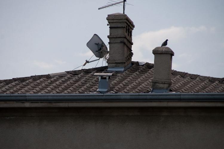

    ich habe eine Frage zu diesem Dach, wir überlegen eine Immobilie in Kroatien zu erwerben.
    Könnte es sich um Aspest handeln, was später einige Schwierigkeiten mit sich bringen könnte ?
    Würdet Ihr von so einer Immobilie abraten ?
    Danke.

    Die Glaskugel ist in der Wartung. Machen Sie halt eine Laboranalyse, die kostet nicht die Welt.
    Ansonsten ist fest gebundenes Asbest im Zweifel harmlos, solange man das nicht kärchert.Problematisches Asbest ist vielfach versteckt, googlen Sie mal nach Ratgebern zu diesem Thema. Ansonsten gibt es noch mehr mögliche Schadstoffe.

    Die Farbe sieht komisch aus, aber von der Form her scheinen das normale Tonziegel zu sein. Anhand des Fotos nicht sicher zu erkennen.
    Und selbst wenn es Asbest wäre, das ist doch kein Grund ein Haus nicht zu kaufen. So gewaltig sind die Kosten nicht, das fachgerecht Rückbauen und entsorgen zu lassen.

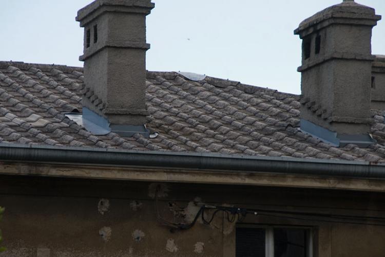

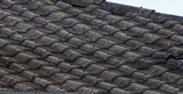

    Danke für die Antworten, das Dach soll angeblich vor 20 Jahren gedeckt worden sein, ist natürlich starken Witterungen ausgesetzt, direkt am Meer.
    Die Frage ist ob, das dies einen Baumangel darstellt, und die Immobilie dadurch wenig Wert ist.
    Anbei noch zwei Bilder

    wieso Baumangel?
    Es entspricht vielleicht nicht Ihren Wünschen, aber ein Baumangel wäre das nicht.
