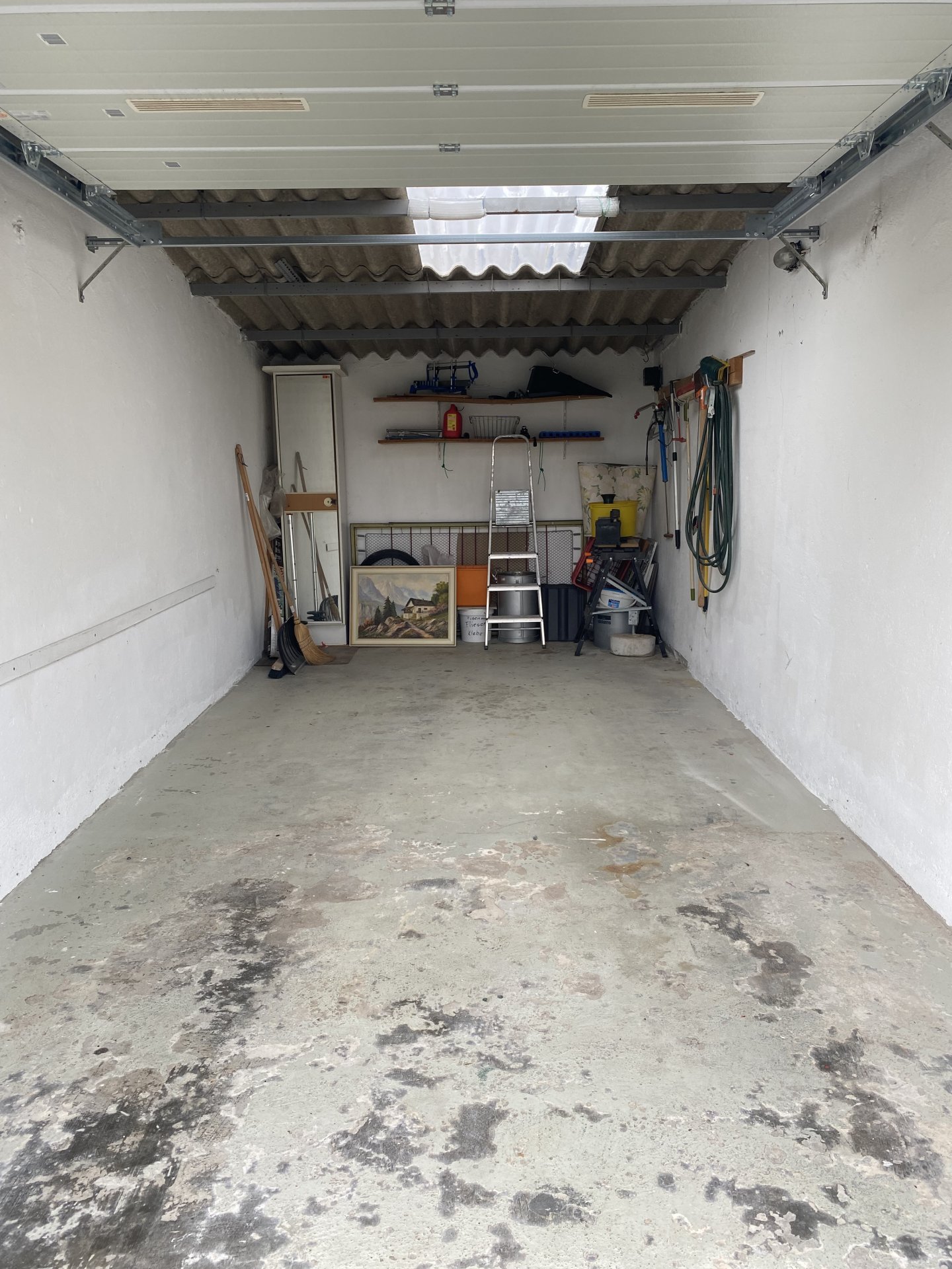

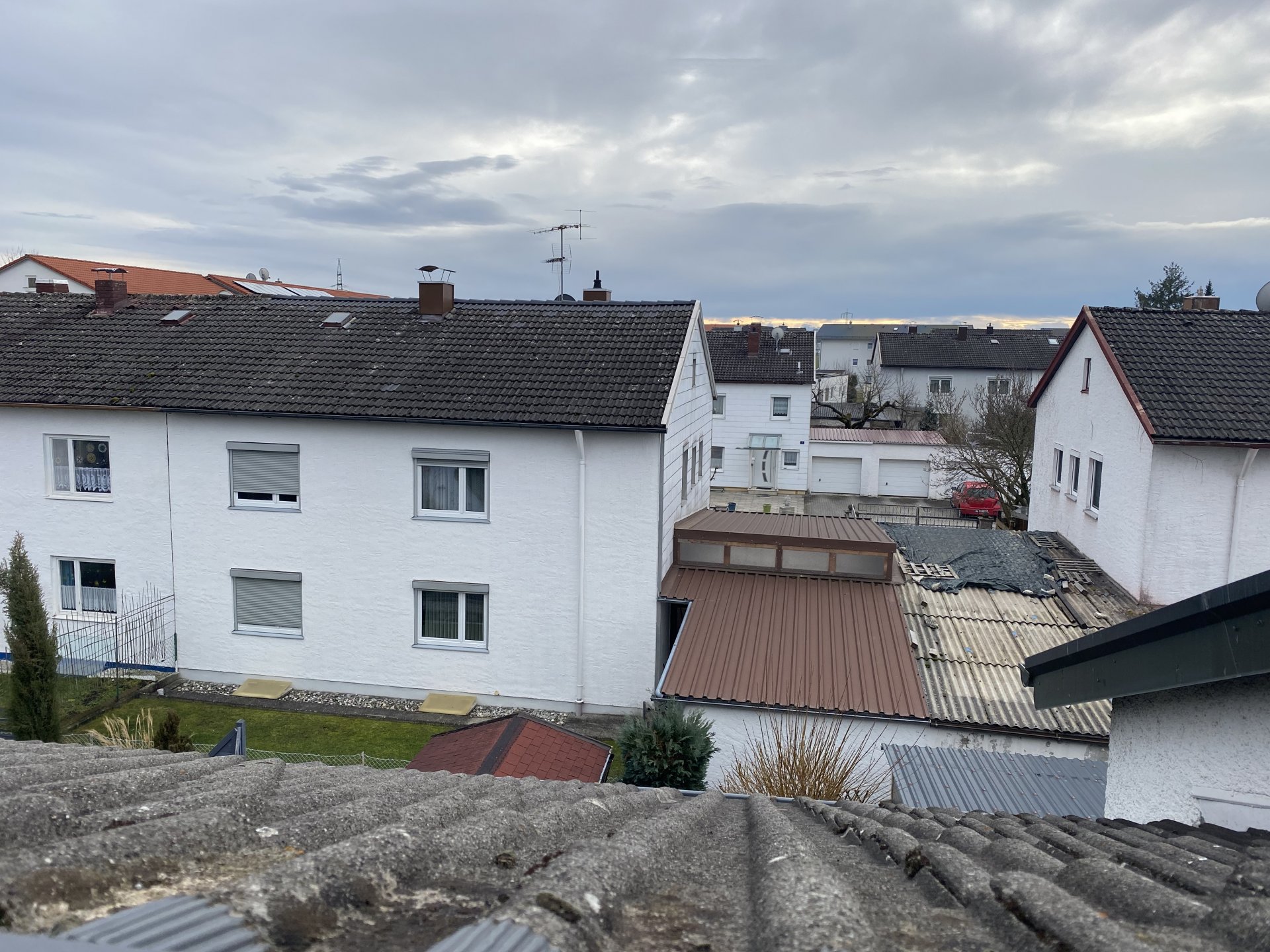

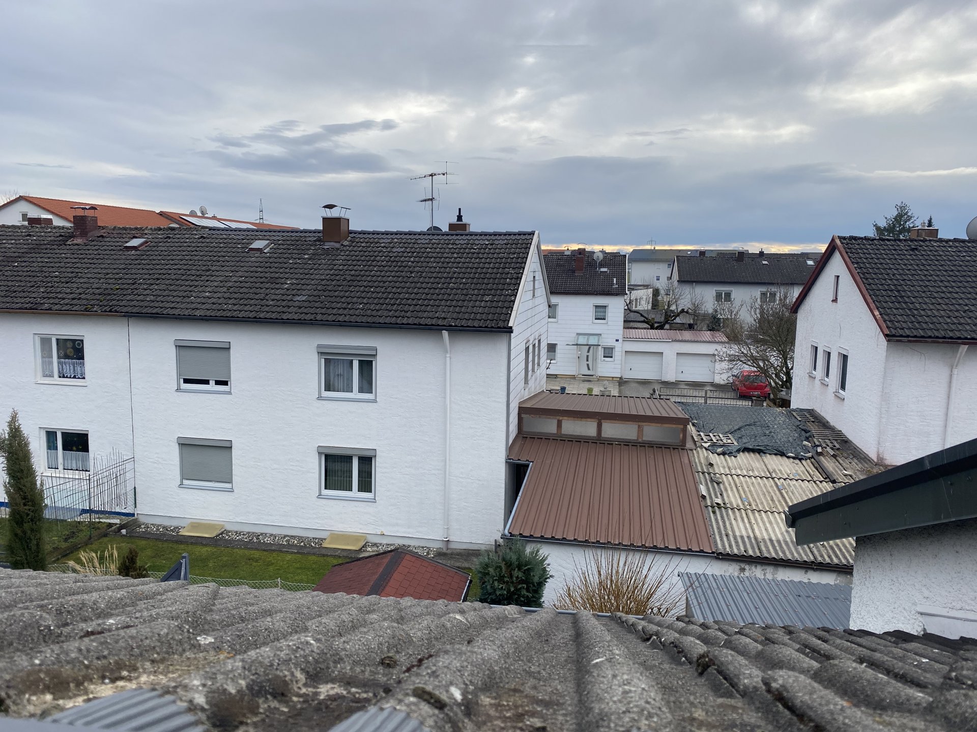

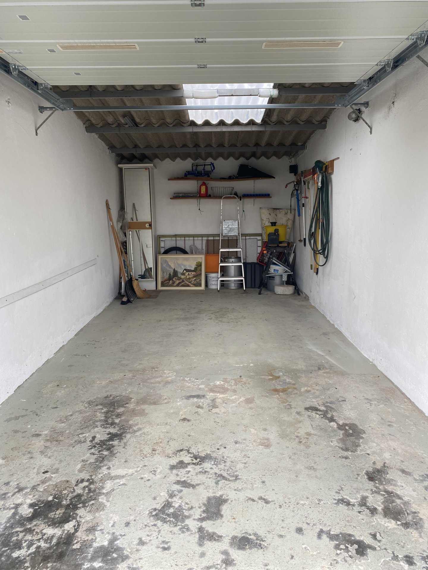

    Hallo zusammen :-)
    Wir sind zur Zeit auf der Suche nach einem netten Häuschen für uns und dachten wir seien fündig geworden - jetzt hat uns ein Bekannter gesagt, dass im Garagendach auf jeden Fall Asbest enthalten sei.
    Nun hab ich ein Foto von den Dachschindeln gemacht und ich frage mich - sind das vielleicht keine Betondachsteine, sondern auch asbesthaltige Ziegel?
    Es es geht dabei um das Dach im Vordergrund / vom Nahen.
    Freue mich über Antworten.

    Danke für deine Antwort Simon. :) Aber das auf der Garagendach ist Asbest? Davon ist mein Bekannter überzeugt.

    Auf dem Wohnhaus sind Betondachsteine = kein Asbest.

    Ja die Garage sieht nach der typischen eindeckung aus, die lange asbesthaltig war.
    Seit den 90er Jahren gibt’s die Welle auch asbestfrei
    Sehe damit allerdings kein großes Problem
    Neu eindecken und fertig

    Falls die Wellplatten nach 1990 verbaut wurden müssen sie nach deutschem Recht asbestfrei sein. Sollten sie älter sein, gibt nur ein Test (oder ggf. eine entsprechende Beschriftung) Gewissheit.
    Aber:
    Solange da keiner dran sägt, bohrt, schleift oder anderweitig das Zeug zu Staub macht, ist es ungefährlich.

    Ich glaube das Foto soll die Steine im Vordergrund unten zeigen :)

    Ah, Missverständnis. Es wurde von der Garage gesprochen, aber doch von den Braas Ziegeln im Vordergrund.
    Naja, diese sind nicht Faserverstärkt. Die sind schön Porös und ein wahres Paradies für Flechten, Moos und Vögel, die aus dem Moos ihre Nester bauen.

    Ja genau - ich hatte 2 Fotos hochgeladen - das andere zeigte das Garagendach. Vom Hausdach hatte ich nur den Ausschnitt vorne. Sorry für die Verwirrung. :-) Hatte nur Bedenken, dass die mit Asbest sind (Dachziegel).
