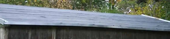

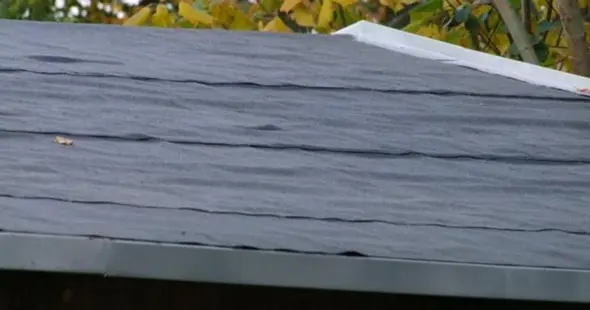

    Hallo, ich hatte vor, ein altes Stalldach zu retten und so habe ich es entkernt, ausgebessert und mit besandeter Dachpappe eingedeckt, um danach die Elefantenhaut aufzuschweißen.
    Leider ist die Unterbahn (besandete) wellig geworden (siehe Bilder).
    Wahrscheinlich ist der Kleber zu alt gewesen, die Dachbretter zu unterschiedlich oder die Temperatur (ca. 12°C) zu kalt oder eine Kombination von allem.
    Was müsste ich mit der besandeten, welligen Unterbahn tun, um zum Schluss eine halbwegs homogene Oberfläche der Elefantenhaut zu bekommen?
    Die Bilder zeigen die besandete 333er.
    * Ich würde gerne die Besandete drauflassen.
    * Die Elefantenhaut steht da und muss verarbeitet werden.

    Das ist so alles leider für die Tonne,
    Es mag zwar für Schuppen theoretisch ausreichen , ist aber praktisch Müll.
    Entweder 1. Lage G200DD besandet aufgenagelt ( bitte keine V13 besandet fliegt weg Pappe) mit Dachpappstiften und Oberlage PYE PV 200 S5 beschiefert draufschweißen,
    Oder:
    KSA /KSU Schalungsbahn drauf in der Überlappung befestigt ( Dachpappstiften oder Halteteller) und dann PYE PV 200 S5 beschiefert drauf.
    Auf das beularium würde ich nix drauf machen .
    Das von mir beschriebene hält ca. 15/20 Jahre
    Das von Dir geplante vielleicht 5 Jahre oder nur bis zum nächsten Sturm
    Ggf. Je nach Dachneigung die Oberlage PYE in der Naht am oberen Rand auch verdeckt mit Dachpappstiften abnageln und ggf. Überdeckung der Bahn etwas erhöhen

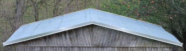

    Ich habe mich also für den ersten Vorschlag entschieden, siehe Bilder:
    Nun frage ich mich:
    Müssen trotz des stumpfen Winkels und der Firstbahn extra noch Firstbleche aufgebracht werden?
    Unter der Oberlage sind am First 2x G200DD darunter (von jeder Dachseite 1x).

    Nö, Schweißbahn über den First reicht vollkommen aus .
    Jetzt solltest Du in jedem Fall Ruhe haben.
