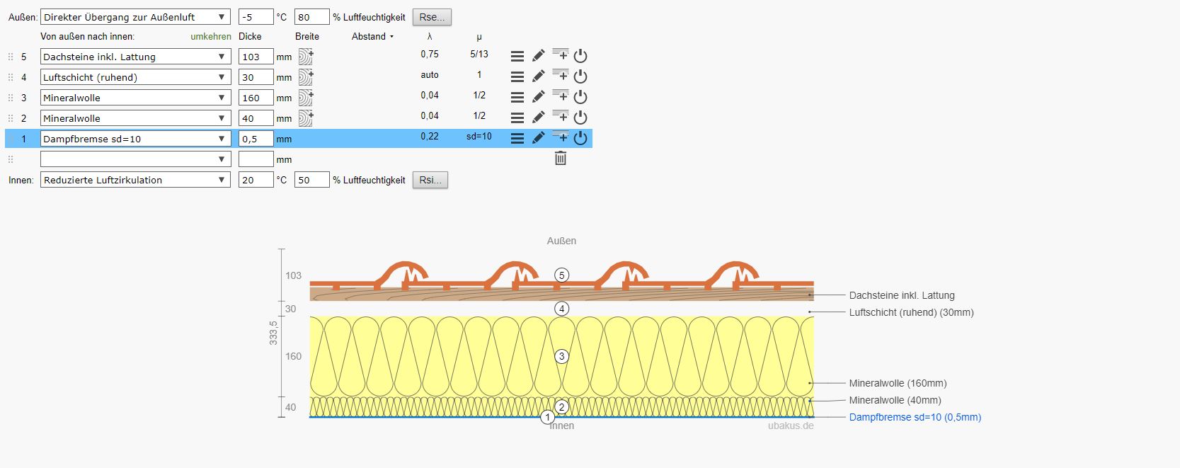

    wir haben hier im Elternhaus meiner Frau einen Dachboden, den wir gerne nutzen würden. Grundsätzlich würden wir diesen mit 2 Trockenbauräumen nutzen, den Rest als Abstellfläche. Das Dach ist allerdings noch nicht gedämmt und sollte nachgeholt werden. Wir haben uns kürzlich ein Angebot vom Dachdecker eingeholt, damit dieser Dachfenster einbaut und 2 nicht mehr genutzte Schornsteine rückbaut.
    Da bei dem Dach die Unterspannbahn nicht mehr wirklich vorhanden ist (man sieht also direkt auf die Ziegel), hat er gemeint, dass wenn wir dämmen wollen, er die Unterspannbahn rausschneidet da die zu nix mehr zu gebrauchen ist. Dann am Rand der Sparren (zu den Ziegeln hin) paar cm freilassen, dann erst die Dämmung. Nun bin ich die ganze Zeit schon am recherchieren, wie wir das am besten machen.
    Aktuell ist der Dachaufbau wie folgt: Ziegel -> 3cm Abstand zur Unterspannbahn -> 12cm Sparren
    Ich würde es gerne wie folgt machen: Ziegel -> Unterspannbahn rausschneiden (also 3cm frei bis zu den Sparren) -> Sparren 6cm aufdoppeln (insg. also 18cm) und dort dann 16cm Wolle rein (somit wären zu den Ziegeln ca. 5cm freier Raum) -> Dampfsperre -> Lattung 44mm, dazwischen nochmal 4cm Dämmwolle -> nochmal Dampfbremse -> 9,5mm Rigipsplatten. Die Decke würde ich im Bereich der Firstzangen machen, so dass oben ein Dreieck entsteht.
    Nun bin ich allerdings auf die Problematik mit der Entlüftung gestoßen. Wie kann ich den Zwischenraum zwischen Ziegeln und Dämmwolle entlüften? Ist das bereits dadurch erreicht, dass hinter den Ziegeln keine Unterspannbahn mehr vorhanden ist? Oder wären extra Belüftungsmaßnahmen notwendig? Lüftungsschlitze hinter Fußpfette oder so konnte ich keine erkennen.
    Welche Besonderheiten gibt es hier im Bereich der Dachfenster, für die der Dachdecker Wechsel einbauen muss. Ich habe gelesen, dass dies problematisch wird, da hier die Luft nicht nach oben steigen kann (also nur bis zum Wechsel).
    Vielen Dank!

    Da schmeißt Du gerade viel zusammen was nicht zusammen gehört.
    Diese hinterlüfteten Dämmungen machte man in einer Zeit als der Dachdecker oben drüber mit praktisch dampfdichten Bitumenbahnen hantiert hat und man raumseitig löchrige Alufolien (Rollisol), etc. angetackert hat. Bei einer zeitgemäßen Dampfbremse innen und einer offenen Konstruktion außen (egal ob moderne Unterspannbahn oder „ganz offen“ wie bei dir) brauchst keinen Hinterlüftingsquerschnitt einzuhalten. Theoretisch könntest da voll mit Glaswolle ausstopfen, aber bisschen Sicherheitsabstand ist trotzdem gut, sonst drückst am Ende noch die Ziegel weg…
    Innen kommt dann nur eine Dampfbremse, sonst baust nämlich dort eben diese zweiseitig abgesperrte „Wanne“ und dann solltest da hinterlüften, was ja keinerlei Sinn macht.

    Ok, danke erstmal für deine Antwort!
    D.h. von innen (also zwischen Rigipsplatten und den 40mm "Untersparrendämmung") ne Dampfbremse, damit die Feuchtigkeit aus meinem geschaffenen Raum durch die Dämmung nach außen zieht?
    Da die Ziegel ja bereits hinterlüftet sind, geht da alles raus? Woher weiß ich, dass die Hinterlüftung der Ziegel ausreichend ist?

    Für das bisschen Feuchte das da noch durch die Dampfbremse kommt reichen die „zugigen“ Fugen der Ziegel. Es geht hier nur darum ein Mittel und langfristiges „Auffeuchten“ zu verhindern. Alles gut…

    Ok, ich denke das hab ich jetzt verstanden.
    Durch die Dampfbremse kommt wenig Feuchtigkeit durch die Dämmung so dass nur wenig Feuchtigkeit zur Außenluft geführt werden muss (was bei geringen Mengen durch die Fugen der Ziegel ausreichend funktioniert).
    So wie es im angehängten Bild ist wäre es also bspw. richtig...wird ja auch so angezeigt!
    Das mit der zweiseitig abgesperrten Wanne hab ich allerdings nicht verstanden. Wenn ich außen eine Dampfbremse/sperre anbringe, ist ja nur auf dieser Seite zu?

    Du sollst ja außen eben keine Dampfsperre anbringen, sondern entweder eine moderne Unterspannbahn mit ganz geringem sd-Wert oder halt garnix. Und die Dampfbremse kommt nach innen.
    Die „zweiseitig abgesperrte Wanne“ hat man früher gebaut. Außen Bitumen, innen Alu. Und damit die nicht langfristig absäuft hat man sie hinterlüftet.

    Ja, das hab ich verstanden. Die Nachfrage war nur vom Verständnis her, was sonst passieren würde.
    Letztlich also so wie auf meinem Bild. Dämmwolle rein, Querlattung (nochmal mit Dämmung aufgefüllt), Dampfsperre, Rigipsplatten. Fertig.
