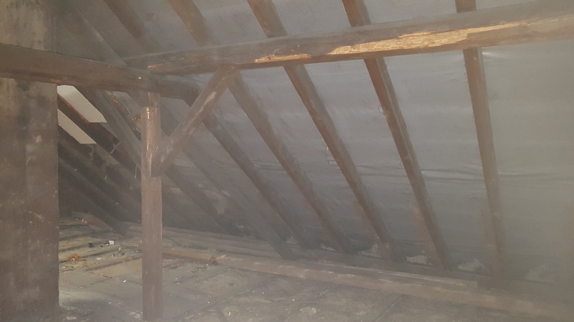

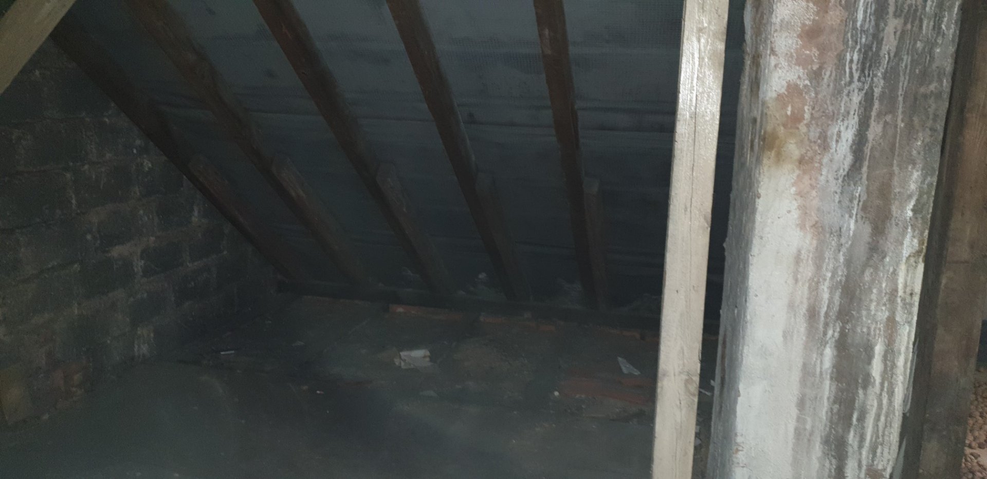

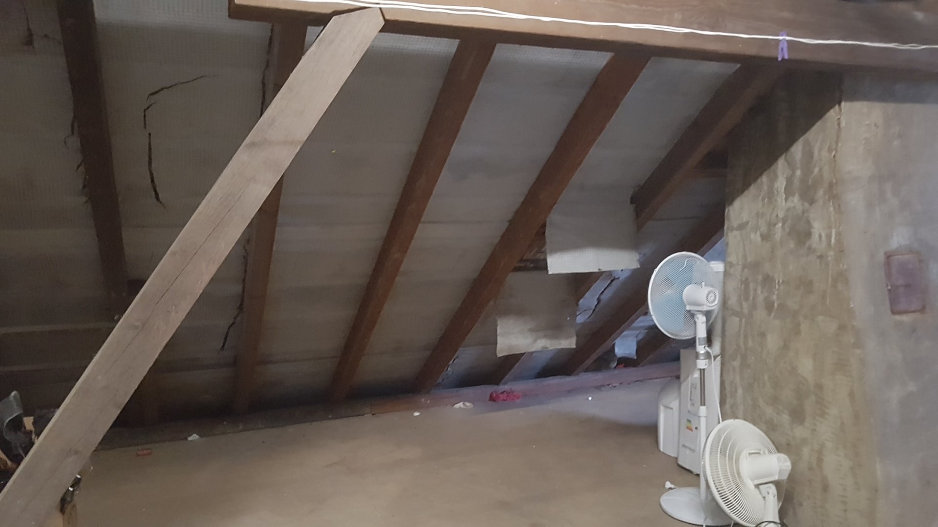

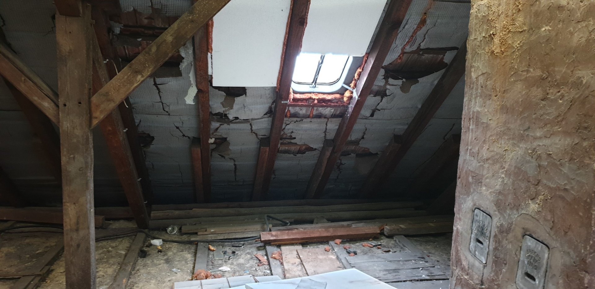

    Unser Dach ist halt eben eigentlich noch gut in Schuss, es fehlt halt die Unterspannbahn (bzw. zerfällt die, sobald man nur ein bisschen Druck ausübt in ihre Einzelteile oder ist an vielen Stellen bereits zerrissen (ich häng mal paar Bilder an) und gedämmt ist auch nicht. Wir bräuchten 1-2 Zimmer, die man zeitweise nutzt, als Büro für HomeOffice und solchen Kram wie Arbeitszimmer, etc.

    Also was mir so auffällt (Glaskugel laut Photos) Ein Kaminkopf ist undicht, an der Giebelwand scheint auch der Anschluss undicht zu sein und ihr habt/hattet Schädlingsbefall mit Wespen oder Hornissen.
    Auch scheinen am Dachstuhl teilweise (z.B. an dem Sprengwerk) Verfärbungen zu sein, kann auf dem Photo täuschen, aber könnten auch alte Feuchtigkeitsschäden sein.
    Denke schon das Dach ist noch zu retten, aber

    Hier würde ich erstmal das Dach aussen prüfen und reparieren lassen, da gibts sicher noch ein paar Ziegel zu tauschen und Anschluesse nachzubessern.
    Dann würd ich mir Gedanken machen wie ihr das ganze dämmt.
    Auch wenn keine Dämmpflicht nach GEG greift ist das in jedem Fall hier sinnvoll, es ist ja nicht mal der Boden gedämmt.
    Auch die Sparren voll auszudämmen wird schon viel bringen.
    Die Unterspannbahn kannst du komplett raureissen, die ist am Ende.
    Ob du unbedingt eine neue montierst und wie, hängt davon ab, ob du in den nächsten Jahren vorhast das dach von oben neu zu machen.
    Ansonsten kann man auch gut für Lüftung sorgen und die Dampfbremse/Sperre sorgfältig montieren, so dass das Risiko durch Schäden von unten reduziert wird.
    Schäden von oben - Eindeckung und Anschlüsse vorher ordentlich reparieren !

    Was mir nur gerade auffällt: Dieses kleine Dachfenster (Bauschaumorgie) wird sich ja nicht in die Dämmung integrieren lassen. Das müsste dann wohl raus, oder? Dürfte aber wohl eher kein Problem sein!

    Schornstein - 2. Bild rechts ( siehe Wasserspuren von oben nach nunten )
    Sprengwerk - 1. Bild , links oben im Bild , besonders die Versteifung rechts, Da sieht man meiner meinung nach verfärbungen
    Giebelwand - 1. Bild , links im Bild , sieht man meiner Meinung nach auch Spuren an der Wand (kann auch täuschen)
    Balken - 3. Bild mittig , da sieht man ganz deutlich faserige Schäden an dem Balken die meiner Meinung nach zu großer Warscheinlichkeit von einem Befall sein können.
    Müsstest du dir alles noch mal genau anschauen !

    Ja, das sind so kleine "Pusteln"...keine Ahnung was genau das ist.
    Also sieht für mich eher nach Flecken von Putz/Mörtel oder sowas in der Richtung aus. Auf dem Bild das kann täuschen wegen der komischen Beleuchtung.
    Ok, das kann durchaus sein. Es ist faserig und wenn man drüber reibt bröckelt sowas wie ganz feines Sägemehl oder so ab. Was wäre da zu tun?
