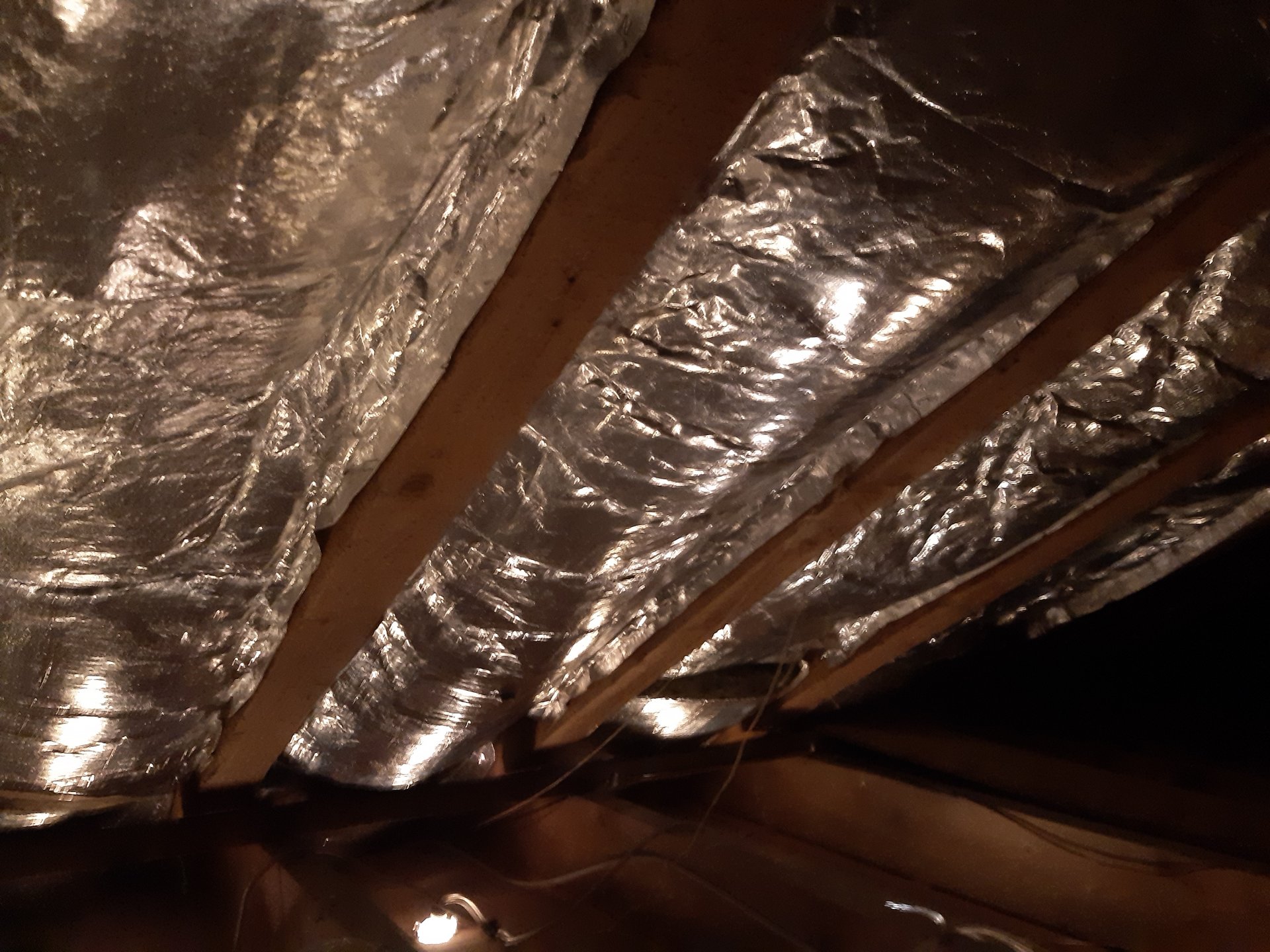

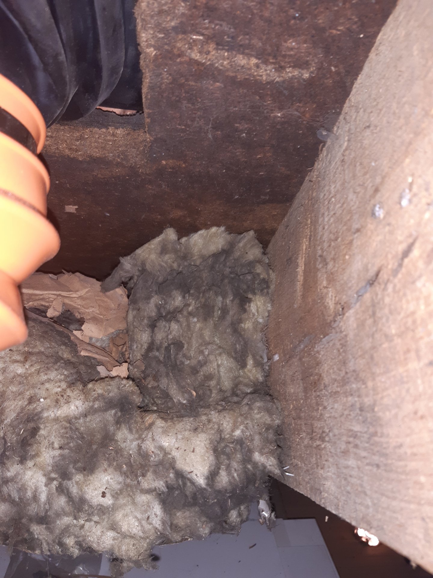

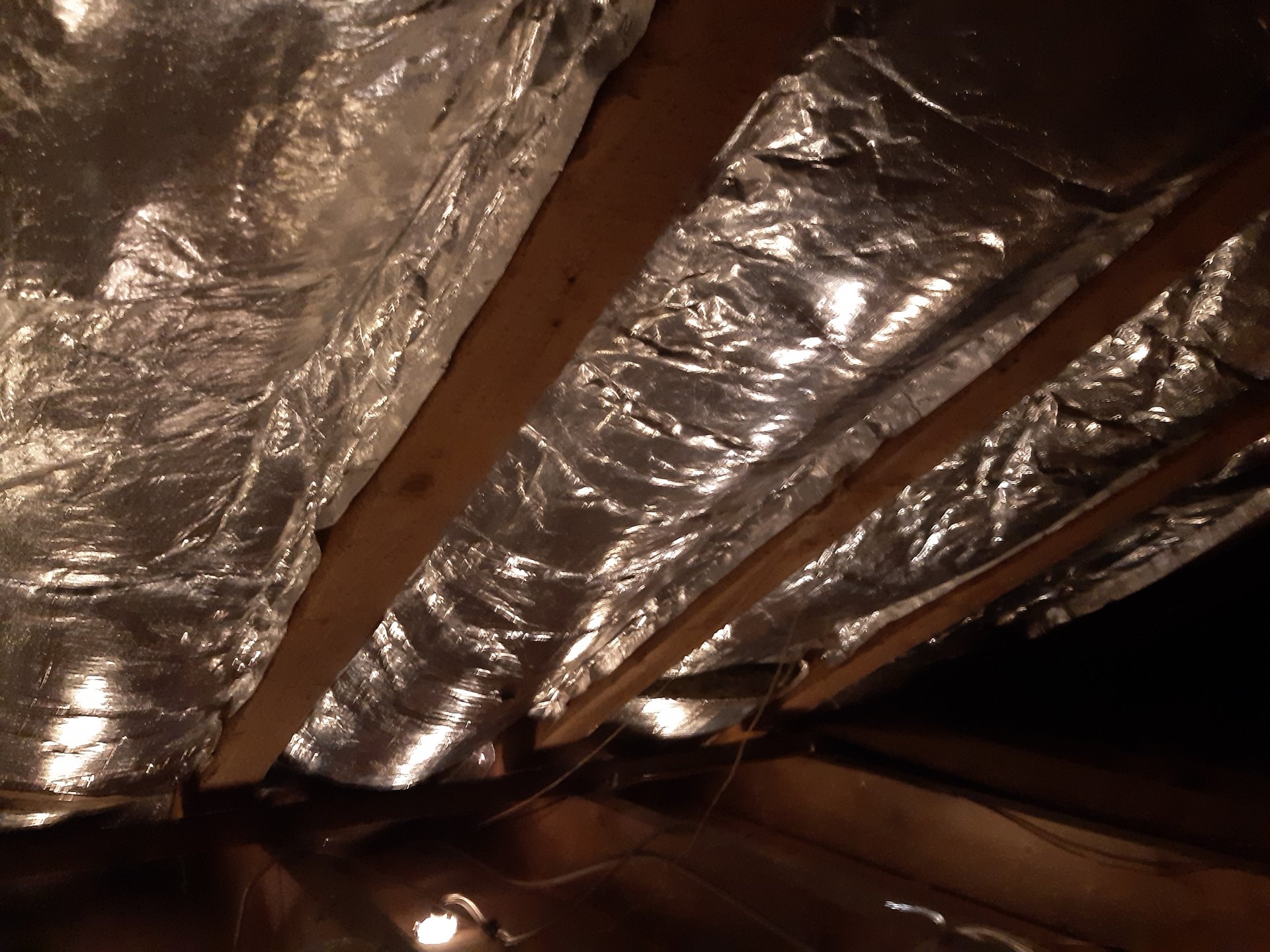

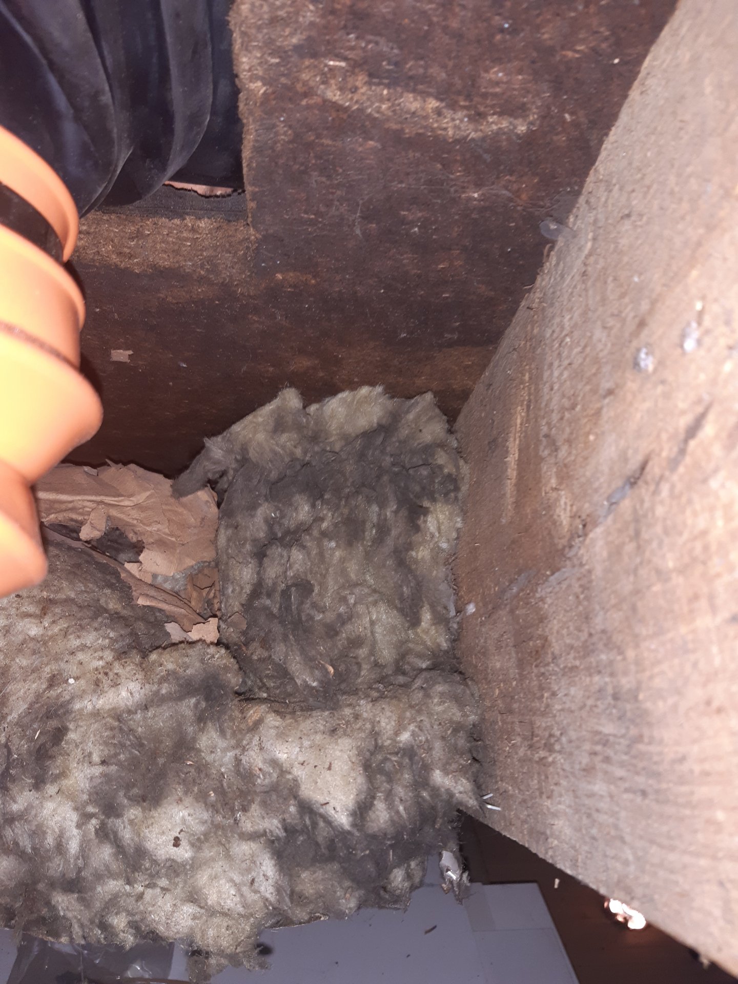

    wir haben über unserem 1. OG einen kleinen Spitzboden. Der ein wenig als Abstellraum genutzt wird. Am höchsten Punkt hat der Spitzboden eine Höhe von rund 1,4 m.
    Das Haus ist Baujahr 1978.
    Das Dach ist über dem Spitzboden gedämmt.
    Dachaufbau:
    Ziegeln
    Lattung
    Konterlattung
    Unterspannbahn
    Holzfaserplatte
    Dachsparren mit 19 cm Höhe
    zwischen den Dachsparren ist mit Mineralwolle gedämmt die Alukaschiert ist. Die Alukaschierung ist seitlich an die Sparren getackert
    Also von einer durchgehenden Dampfbremse kann hier somit nicht die Rede sein.
    Unter unserem Kehlbalken ist eine Holzbalkendecke montiert.
    Die Kehlbalken haben eine Höhe von 19 cm.
    Ich möchte die Dachdämmung verbessern.
    Da gibt es dann 3 Varianten:
    1. Alte Dämmung drinnen lassen. Auf die bestehende Dämmung eine ordentliche Dampfbremse und dann mit einer zusätzlichen Untersparrendämmung ergänzen
    2. Alte Dämmung raus und neue rein mit einer ordentlichen Dampfbremse
    3. Die alte Dachdämmung so lassen und erst mal die Kehlbalkendecke dämmen
    In der Holzbalkendecke sind ein paar Einbaustrahler. Das lässt sich aber mit entsprechenden Abstandshaltern auch lösen.
    Ich würde die neue Dämmung erst mal nur oberhalb der Kehlbalken im Spitzboden machen.
    Wir haben im Dachgeschoss komplett eine Holzbalkendecke inklusive der Schrägen. Die möchte ich ungern auch neu machen.

    Du solltest zunächst einmal prüfen wie dampfdicht die „Holzfaserplatte“ und die Unterspannbahn ist, also um welche Materialien es sich handelt. Außerdem solltest du kontrollieren ob (und wenn ja) wie der Aufbau belüftet ist.
    Dann kann man weitere Maßnahmen bezüglich der Verbesserung der Dämmung entscheiden.

    Bilder sind auch immer hilfreich

    Wird wahrscheinlich eine Unterdeckbahn auf der Holzfaserplatte sein. Aufgrund des Baujahrs 1978 wird diese vermutlich nicht diffusionsoffen sein.
