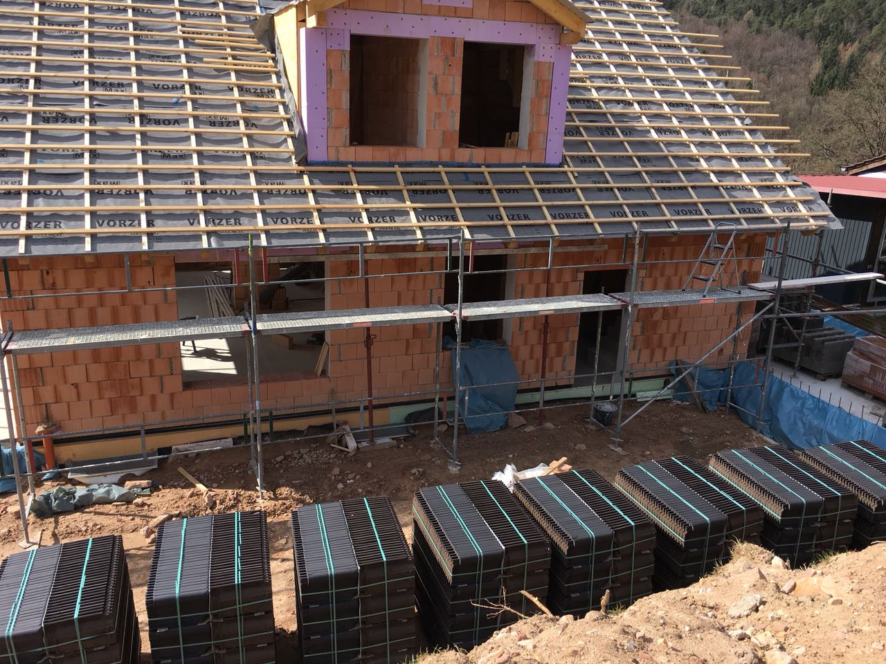

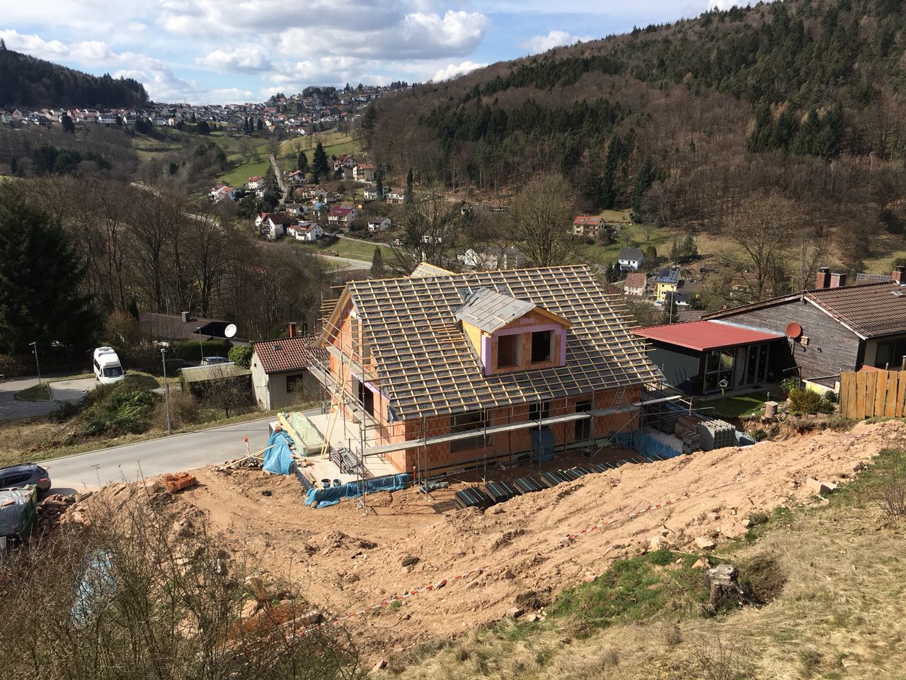

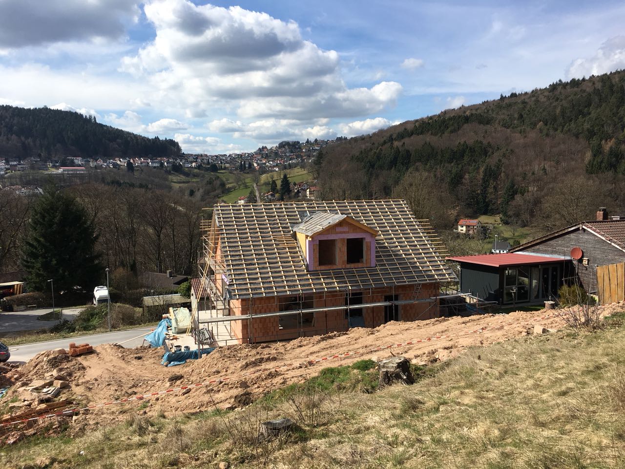

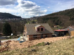

    wir haben einige Bedenken im Zusammenhang mit unserem Dach. Das die Dachdeckerarbeiten nicht gut aufgeführt wurden ist für uns als Laie schon offensichtlich. Jetzt wollen wir einen Schritt zurückgehen und würden gerne eure Meinung im Zusammenhang mit der Dachlattung anschauen. Ist die so ausreichend was ihr sieht?
    Über eure Meinungen wäre ich dankbar.
    Liebe Grüße
    Elisabeth

    Und was genau ist hier nicht in Ordnung?

    Bei der Dachlattung kann ich es nicht beurteilen. Die scheint mir soweit ok. Es gibt einige Punkte bei der Dacheindeckung die nicht ok sind

    Und wie soll man das beurteilen, wenn man Bilder der Lattung sieht?

    Hierzu einige Bilder

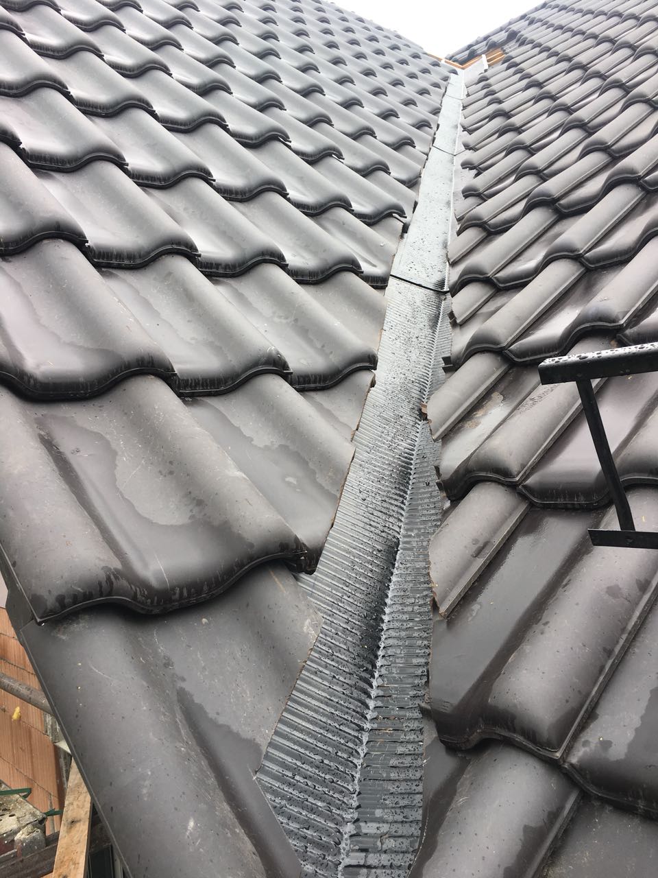

    Hier ein Bild von den Kehlblechen bei dem Zwerchgiebel. Die Arbeiten hierzu sehen nicht sauber aus, vielleicht sind die auch noch nicht fertig. Soweit ich es selbst recherchiert habe, werden die Ziegel grob vorgeschnitten und erst wieder am Dach korrigiert.

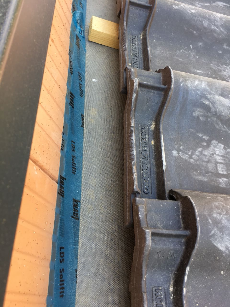

    Dann wäre noch die Frage. Wie erfolgt die Dachdichtungsarbeiten vor der Gaube. Hier ist ein Hohlraum. Der muss ja irgendwie abgedichtet werden.

    ich würde den Handwerker erst mal fertig arbeiten lassen.

    Genau. Abwarten und das Ergebnis zeigen.

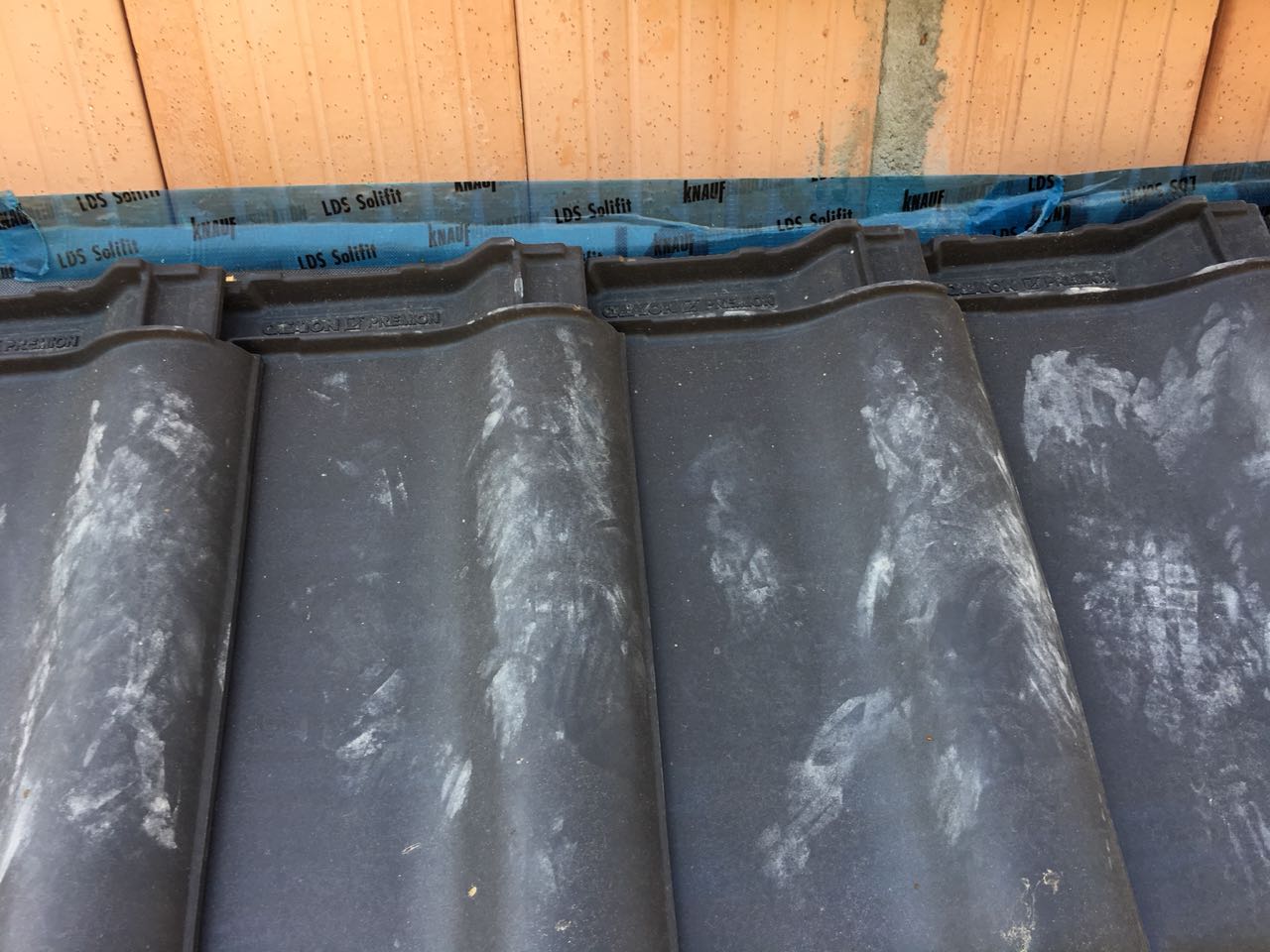

    An einer Lattung kann man nicht viel verkehrt machen, ob nageldicht ausgeführt sieht man bei den Fotos nicht, die Verfallung in der Kehle kann noch nachgeschnitten werden, sieht aber eher nach Waka aus kein Blech, ob sturmanker oder verschraubt - können wir nicht beurteilen - Windzone und Neigung sind ja keine Angaben vorhanden, und ja egal ob Blech am Giebel oder anderer Abschluss - jetzt ist zu tief angeschlossen da muss er nochmal ran.

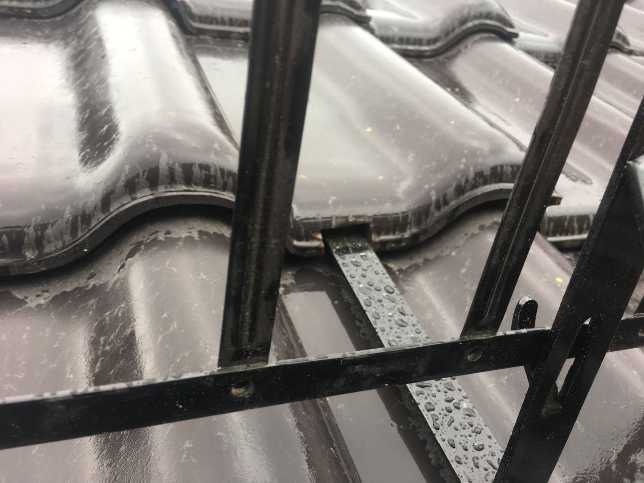

    super vielen Dank für eine Einschätzung. Was ist zu tief angeschlossen? Im Übrigen habe ich heute selbst rausgefunden, dass die Verankerung der Schneefanggitter verkehrt sind. Diese werden bei Metalldachpfannen angebracht.

    Windzone 1 und Dachneigung 35 Grad

    Die Unterspannbahn soll mind 50 mm über Hochpunkt der einzelnen Pfannen sein, kann auf den Bildern aber auch täuschen.

    Tropfbleche fehlen auf den Bildern, hoffentlich wurden sie angebracht...
