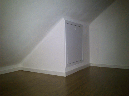

    Wir sind Mai 2010 in unser damals neues EFH eingezogen. Unser Haus ist innen vom EG bis DG offen - (fast) keine Türen. Nun habe ich bemerkt, dass nach Einschalten der Dunstabzugshaube in der Küche im EG dann im DG aus der Revisionsklappe des Heizkreisverteiles ein Luftzug entsteht - schon bei der niedrigsten Stufe 1 bemerkbar. Also scheint die Luftdichtigkeit nicht "optimal" zu sein. Wir haben Zwischensparrendämmung, Dampfsperre und Gipskartonplatten auf Konterlattung als Verkleidung innen. Wie ist die sinnvollste Herangehensweise? Die Sache einem öbv Sachverständiger übergeben, oder selbst einen Blower Door Test mit Leckagenortung beauftragen? Wenn letzteres reicht, welches Unternehmen ist im Raum Esslingen/Stuttgart empfehlenswert?
    FH
    P.S.: Wir haben mit Architekt gebaut und die Gewerke selbst vergeben. Da unser Verhältnis zum Architekten "leicht" unterkühlt ist muß ich selbst aktiv werden und die Sache in die Hand nehmen.

    wie wäre es, wenn du doch einmal mit demjenigen kontakt aufnimmst, den ich dir mal empfohlen habe, wird allerdings erst nach dem 6. januar möglich sein.
