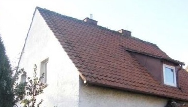

    Ich will ein Haus bj 1957 kaufen, dass keine Dachüberstand hat.
    Nur ich will es irgendwann dämmen lassen.
    Kann ich das Dach mit einen Überstand von ca. 30-35 cm neu decken lassen oder braucht man dafür gleich neuen Dachstuhl. Klar vorrausgesetzt der Dachstuhl ist jetz in Ordnung.
    Habe in Bild eingefühgt. Wäre echt super wenn jemand mir helfen könnte.
    Vielen Dank

    technisch überhaupt kein Problem... Gibt verschiedene Lösungen, von einfach nur Bretterortgang bis richtig Ortgangkiste mit Verschieferung, alles möglich und technisch sauber hinzubekommen

    Kein Problem.
    Wie die ev. spätere Ausführung aussehen soll, solltet Ihr aber vorher genau festlegen (planen).
    Laß Dir auch einen Preis für die Ortgangverbreiterung geben.

    ah Vielen Dank. Also ist es möglich, dann muss den Dachstuhl nur in ordnung sein.
    Wenn man das Dach neu decken lässt, dann kann man ja die Dachdämmung gleich mit machen oder? Dann brauch ich nicht von innen zumachen.
    Oder ist von unnen günstiger.

    Eigene Erfahrung mit zwei alten Häusern, eins von 1913 und eins von 1960. Von innen geht meist nicht (oder nur mit Schmerzen), da Du deine Schichtfolge für Luftdichtheit nicht hinbekommst. Die Häuser haben zwischen Sparren und Ziegeln entweder gar nichts, oder z.B. Teerpappe die diffusionsdicht ist. Beides funktioniert mit den gängigen Dämmvarianten nicht so ohne weiteres. Aber auch wenn Du von aussen dämmst, hast Du das Problem nur andersherum, dann stellt sich die Frage wie Du auf der Innenseite deine Luftdichtigkeit sichergestellt bekommst. Am einfachsten (nicht zwingend am günstigsten) ist es von oben und unten ranzugehen, dann bist Du auch vom Dämmsystem variabel.
    Bin mir nicht sicher, aber war da nicht nach ENEV was mit einer Pflicht bezüglich Dämmung wenn man das Dach neu deckt, oder galt das nur bei weitergehenden Eingriffen?

    Miß mal die Dicke der Sparren. Gut möglich dass du nur 12 cm Sparren hast. Dann wirds mit einer enev konformen Dämmung (z.B. Vollsparrendämmung) schon kritisch. Bei einer Aufsparrendämmung sieht das aber wieder ganz anders aus, ist aber auch erheblich teurer.
    Vergiss also nicht wie du dämmen willst bezgl Dachüberstand !!!

    Bei der Aufsparrendämmung wird die Dampfsperr- und Luftdichtungsbahn direkt auf den sauber gefegten Giebelwänden verklebt. Die Innenseite spielt dabei keine Rolle. Für die ASD wird dann noch ein Kantholz mit Winkeln auf die Giebelwand gedübelt.
