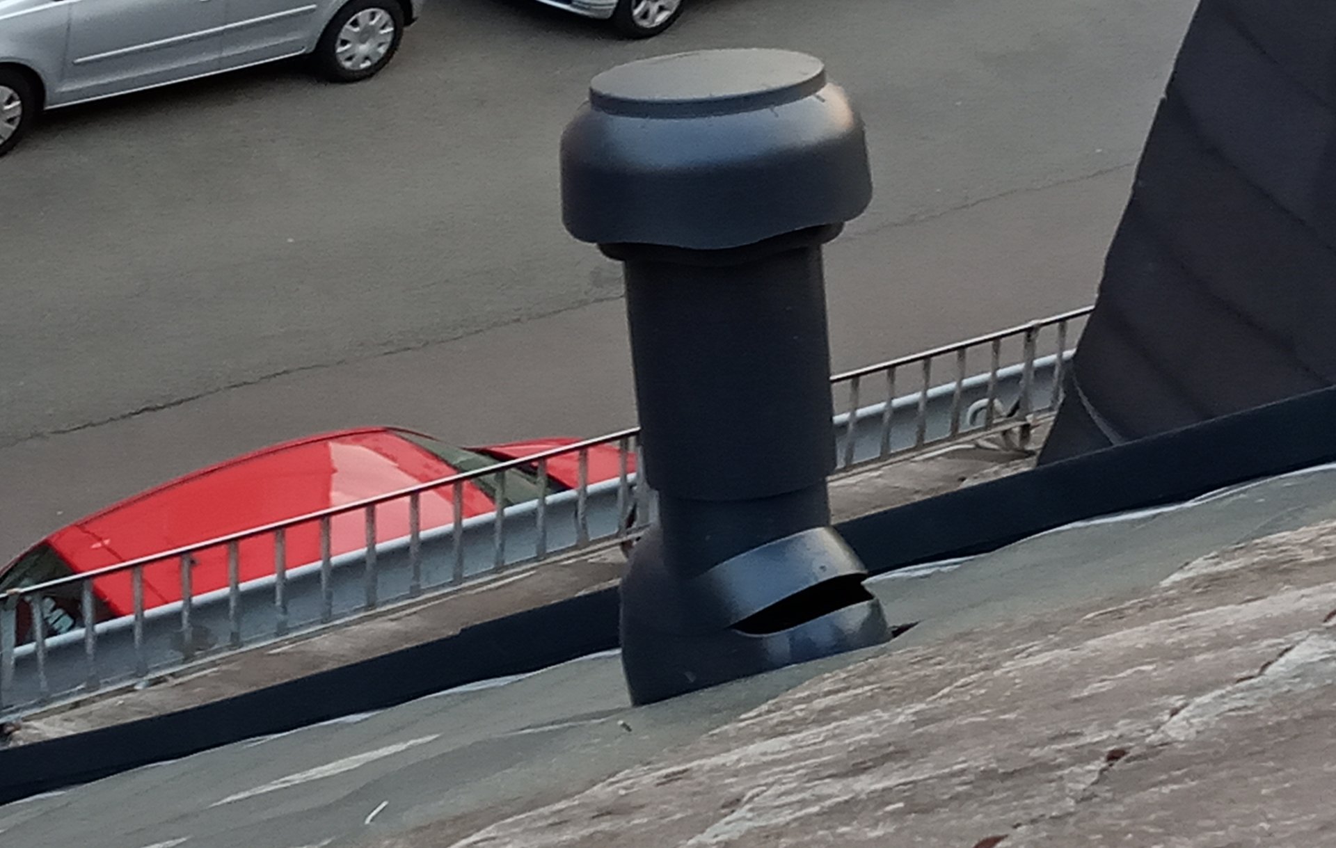

    vor 4 Wochen wurde bei uns die Dachkante erneuert, weil es reinregnetet, dabei wurden auch zwei Schornsteine ausgetauscht. Nun steht einer der beiden schief und es ist eine Lücke zwischen Schornstein und Pfanne, fiel mir zufällig auf. Ist das Murks? Ich habe ein Foto beigefügt, wenn es regnet läuft doch da das Wasser rein?
    Danke

    Das ist kein Schornstein, sondern ein Dunstrohrdurchgang. Das Oberteil muss man nach hinten bewegen, dann passt das. Wenn das nicht gemacht wird, ist es undicht, ja.

    Danke. Also das Teil war letzten Samstag noch gerade. Wie kann das verrutschen?

    Vielleicht war es nicht richtig eingerastet. Die sind normalerweise recht schwergängig.
    Bei Schneeabgang ohne Schneeschutz kann sowas passieren, aber das wird letzte Woche wohl nicht der Fall gewesen sein.
