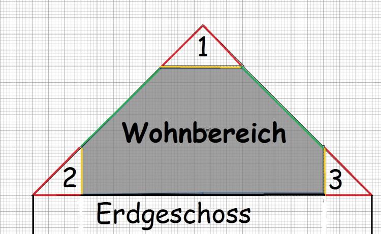

    Ich hatte nun aber eine lange Genesung hinter mir und bin zu nichts gekommen nun möchte ich aber demnächst Los legen aber ich hatte eine Neue Idee.
    Kann ich den Raum 2 und 3 der auf dem Foto zu sehen ist als Abstellraum Nutzen. In dem ich die Gelb markierte Wand in der MItte des Raumes so ca 1m nicht zu Blanke und einen Schrank Davor schiebe? Wie sind dann die Verschiedenen Teile des Daches zu Dämmen. Oder ist generell Keine Gute idee?

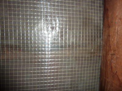

    Auf dem Zweiten Bild ist die Folie unter den Ziegel zu sehen zählt das als diffusionsoffene Unterspannbahn?

    Das wird mit ziemlicher Sicherheit nicht diffusionsoffen sein
