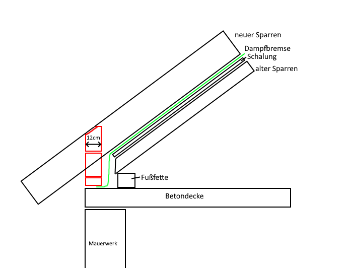

    wir sind gerade mitten in der Sanierung unseres Daches. Dazu haben wir uns für eine Aufdachdämmung entschieden.
    Die beauftragte Firma hat es jetzt wie folgt umgesetzt, auf die alten Sparren und die vorhandene Schalung wurde ein neuer Sparren aufgeschraubt, dazwischen eine Einblasdämmung und oben drauf 6cm Holzfaserdämmplatten.
    Das passt soweit auch alles denk ich, mir geht es im Detail um die Umsetzung der Aufmauerung an der Außenwand.
    Die alten Sparren wurden kurz hinter der Fußfette abgeschnitten, dahinter wurde einreihig aufgemauert, zwischen den neuen Sparren wurde ebenso einreihig aufgemauert.
    Das Gebäude ist vom Mauerwerk her nicht gedämmt.
    Als Laie frag ich mich jetzt, ob da nicht eine Kältebrücke habe? Innen soll dann laut Handwerker mit Glaswolle ausgestopft werden, anschließend erfolgt der Innenausbau mit Gipskartonplatten.
    Kann jemand diese Umsetzung bewerten? Wird man da Probleme bekommen?
    Eine Außendämmung der Gebäudehülle war jetzt in naher Zukunft nicht geplant, da finanziell derzeit nicht im Budget.

    Hallo, kann keiner etwas zu dem Thema sagen oder fehlen weitere Angaben? Über Rückmeldungen wäre ich dankbar.
