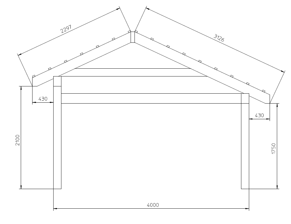

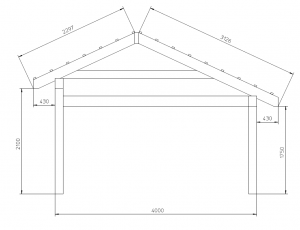

    Ich plane ein kl. Gartenhaus.
    Frage an die Experten, wie man die Sparen und Abstand
    der Latten plant.
    Anbei mein erster Entwurf. Bitte einmal um Meinung.
    Dachdeckerbetriebe sitzen bei uns alle bis mind Ende des Jahres
    zu oder wolllen nicht.
    Daher würden wir das gerne selbst übernehmen.
    Danke

    Dazu suchst du dir am besten erstmal einen Ziegel aus der dir gefällt und dann schaust du ins Datenblatt. Da steht in der Regel sehr detailliert drin wie groß die Abstände sein müssen. Jeder Ziegel hat unterschiedliche Vorgaben.

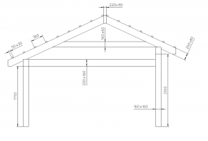

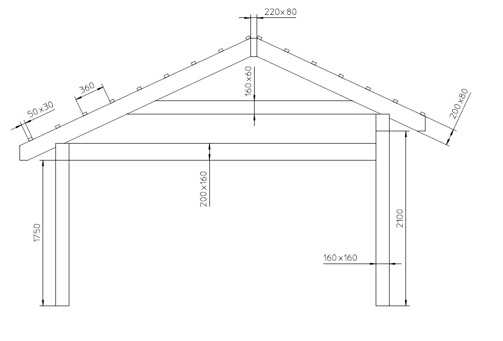

    Ok, werde ich machen. Warte auf das Angebot vom Baustoffhandel.
    Nehmen wir mal an, das Maß wäre 36cm (wie in der Skizze), würde
    das wie im Entwurf passen oder muss die erste Latte (oben oder unten)
    woanders starten und muss ggf auch der Sparren (Links oder Rechts) länger?

    Wie gesagt das steht alles im Datenblatt. Meistens sogar mit Skizzen. Weiter kann man dir auch nicht helfen, es sei denn du erzählst uns welcher Ziegel das ist. Dann würde man dir aber das gleiche erzählen was im Datenblatt ohnehin schon steht.

    Wie oben schon erwähnt, erst die Dachziegel aussuchen, dann Datenblatt durchschauen mit der mittleren Decklänge und Breite arbeiten , das Datenblatt gibt alles an, Lattenanstand First bei Dachneigung x , Mittlerer Dachlattenabstand , anhand dessen die Sparren angepasste werden können ( länger /kürzer) etc.
