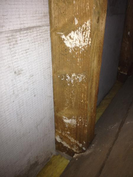

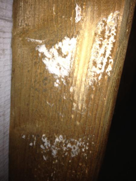

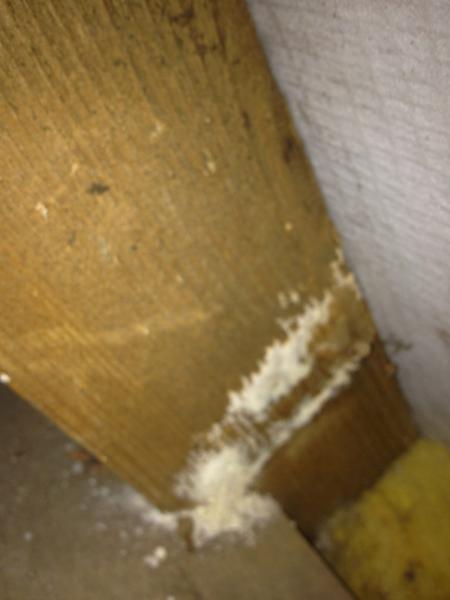

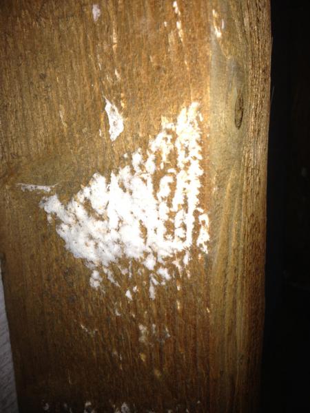

    Kann mir jemand sagen was es sich mit diesen weißen Flecken auf meinen Sparren auf sich hat ?
    der Dachstock ist ca. 20 Jahre alt und seit ca 3 monaten bildeten sich diese weißen flecken
    ( sieht ein bischen aus wie schimmel... )
    jedenfalls is es kein Holzwurm...
    Siehe Bilder vielen Dank für Antworten....
    Grüße aus stuttgart

    An der Unterdeckbahn über der Dämmung ist auch viel grauer Spaak. Ich denke, das Du hier ein größeres Problem mit Feuchtigkeit an sich hast. Wurden in letzter Zeit irgendwelche Arbeiten durchgeführt bei denen die Dampfbremse beschädigt wurde oder habt Ihr generell die Nutzung geändert?
    Von irgendwoher muß die Feuchtigkeit ja kommen. Auf jeden Fall ist schnelles Handeln erforderlich, denn bei anhaltender Feuchtigkeit und aufsteigender warmer Luft sind ideale Bedingungen für Schimmel und Pilzwachstum gegeben.
    Aus der Ferne betrachtet, könnte hier der Rindenpilz beginnen zu wachsen. Der wächst allerdings nur bei hoher Holzfeuchte(oberhalb der Fasersättigung). gerne gesellt sich nach einiger Zeit der weiße Porenschwamm hinzu und dann ist eine teure Sanierung erforderlich. Ich empfehle hier dringends einen Sachverständigen hinzuzuziehen der sich das mal ansieht. Eine Bestimmung nur anhand von Fotos ist schwer, weil es für jeden Pilz ein sehr spezielles Millieu braucht.
    Hier ist etwas im Argen und das sollte abgestellt werden, bevor es zu gravierenden Schäden kommt

    ich seh da die pvc-gitterbahn wenn dei noch nicht zerbröselt ist hat die immer noch dampfsperrfunktion und auf der raumseite kondensiert die warme luft.

    Dann wäre das disaster ja komplett. Keine Hinterlüftung und dichte Bahn.....da kann schon mal was wachsen. allerdings gibt es die Gitterfolie auch in diffusionsoffen(allerdings gabs die wohl vor 20 Jahren nicht)

    Als Zusatzinfo - meine Schwiegermutter trocknet immer ihre Wäsche auf dem Dachstock... kann es etwa davon kommen?

    Wäsche trocknen erst mal komplett lassen, das bringt viele, viele Liter in den Raum ein...

    Einen Sachverständigen für Holz- und Bautenschutz. Adressen gibt die Handwerkskammer gerne weiter.
    Für mich war ungewöhnlich, das die Stellen erst vor kurzem aufgetreten sind.
