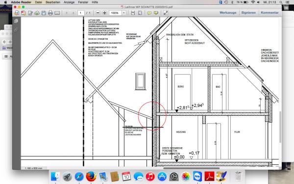

    Hallo zusammen
    Da ich gerade am Hausbauen bin hat mich mein Bauträger auf folgendes hingewiese.
    Ich haben eine Anbau am alten Haus.
    Mein Haus wir ruf einer Seite höher und das alte Dach lauft direkt auf die Wand zu, das hat zu folge das das Regenwasser direkt an meine Wand fliest. Er meint ich soll dort ein Blech hin machen (das ich definitiv brauche).
    Jetzt ist die Frage wäre es sinnvoll da auch eine Dachrinne zu machen das das ganze Regenwasser abfließen kann ?
    Bitte um Hilfe
    Danke schon im Voraus

    Wo läuft denn das Wasser hin, wenn da zwar ein Blech, aber keine Rinne ist?

    Da war vorher ein holzanbau das direkt aufs Wellenschlag gelaufen ist ! Jetzt im Moment läuft es einfach runter . Wenn aber die Mauer hochgebaut wird sollte es nach vorne auf das andere Dach ablaufen !!!

    solch ein detail ist SEHR kritisch. das gehört erst einmal geplant und nicht einfach darauf los gewerkelt!

    Innenliegende Rinne, Rinnenheizung, Sicherheitsrinne, Notüberläufe.
    Sonst siehe Raib.

    Interessant ist auch die tolle Wärmebrücke, die du an der Wandscheibe in Verbindung mit der gedämmten Kehlbalkendecke hast. Wer plant sowas?????
