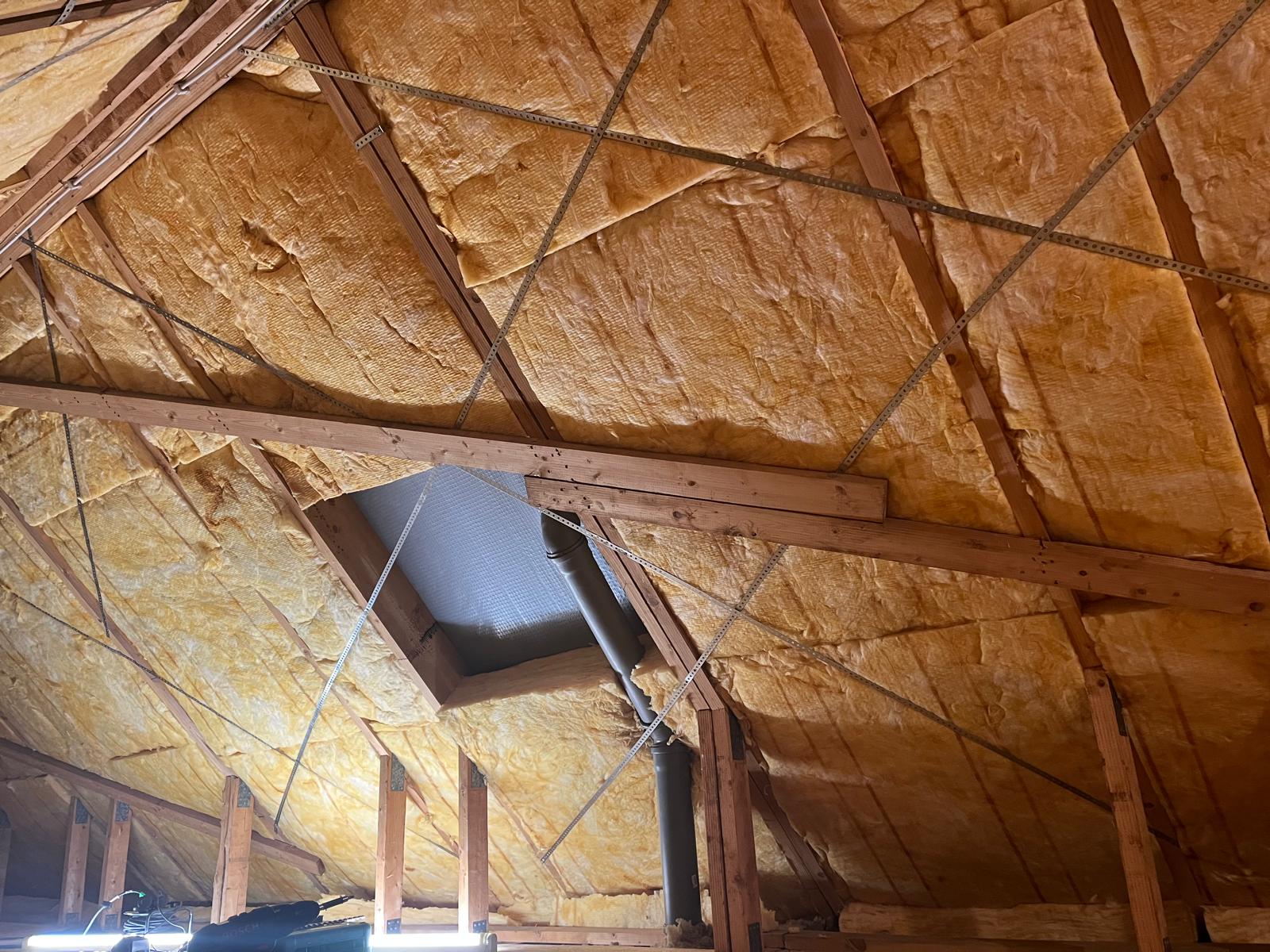

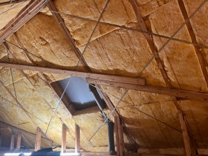

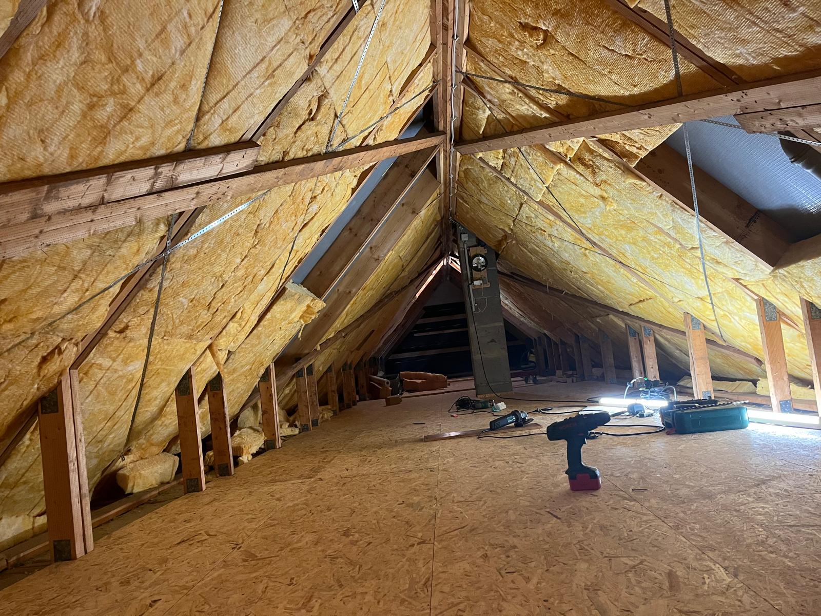

    Ich führe gerade Renovierungsarbeiten an der Dachspitze durch und möchte einige leichte Querbalken(ca. 9 x 3,5 cm dick) entfernen. Benötigt das Haus diese Balken noch, oder wurden sie lediglich für den Bauprozess eingesetzt? Falls eine Ersetzung notwendig ist, würde ein Windrispenband mit den Maßen 40 x 1,5 mm ausreichen? Ich denke daran, einfach ein paar Kreuze auf beiden Seiten anzubringen. Welche Empfehlungen könnt ihr mir geben?

    Windrispenband ist doch da, Was willste mit noch mehr? Die Latten sind nur zur vorläufigen Aussteifung der Nagelplattenbinder gewesen und dann drangelassen worden...
    Edit, bei nochmaliger Betrachtung: oder was ist das für ein silbernes Band da? Mach mal Foddo

    Diese Windrispen habe ich selbst angebracht, aber meiner Meinung nach sind sie zu schwach mit ca. 1 cm Breite. Ich hatte geplant, welche mit 4 cm Breite anzubringen, bin aber immer noch nicht sicher, ob sie stark genug sind. Eine weitere Idee von mir wäre, Bretter im 45-Grad-Winkel zwischen den Balken anzubringen. Das bedeutet, dass ich einfach die gleichen Bretter schneiden würde und sie dann mit zwei Schrauben von jeder Seite befestigen würde.

    Diese Diagonalen Bretter/Bohlen waren der Vorgänger des Windrispenband, ( Als noch nicht grundsätzlich bis zum Dachspitz ausgebaut wurde) Wenn diese nicht mehr vorhanden sind , wird das Dach sehr wahrscheinlich nicht zusammen brechen , kann sich aber verziehen. Windrispenband wird in der Regel über die Sparren gespannt .
    Grundsätzlich wäre es sicher denkbar das von unten zu setzen , wäre aber sicher sinnvoll einen Zimmerer da mal drüber schauen zu lassen.
    Alternativ wenn es von der Höhe nicht stört : Diagonalbohlen sitzen lassen , Sparren aufdoppeln , Dämmung erhöhen.

    und die Elektrik direkt am schornstein montiert ist nur dann cool, wenn der permanent außer Betrieb gesetzt ist :)

    Das ist die einzig richtige Vorgehensweise, wenn du da nicht mit Statiker und größeren Umbauten anfangen willst.
    Dass deine Unterspannbahn sich je nach Art der inneren Dampfbremse nicht wirklich für eine Vollsparrendämmung eignet möchte ich dir noch als Tip mitgeben.
