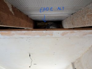

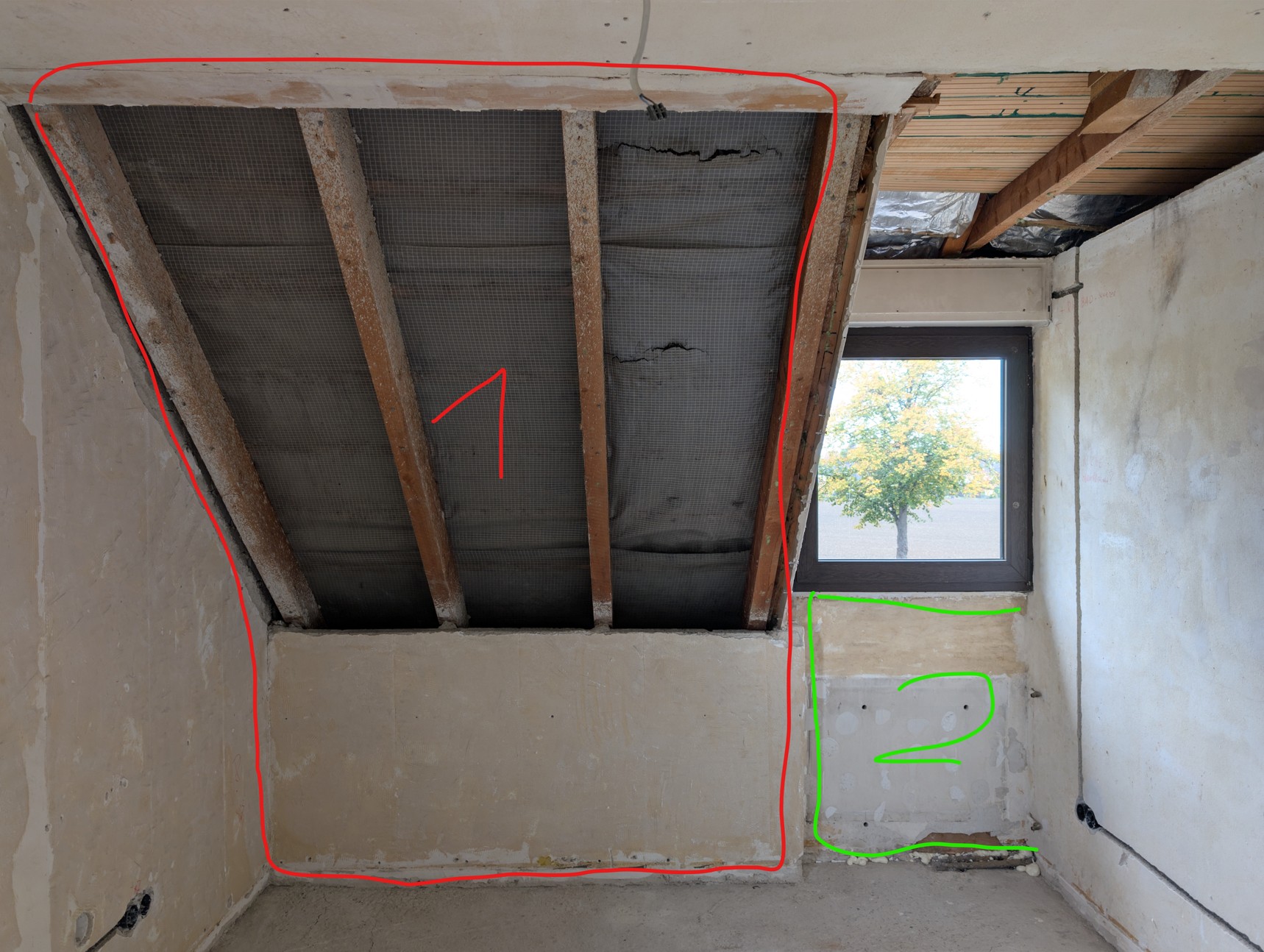

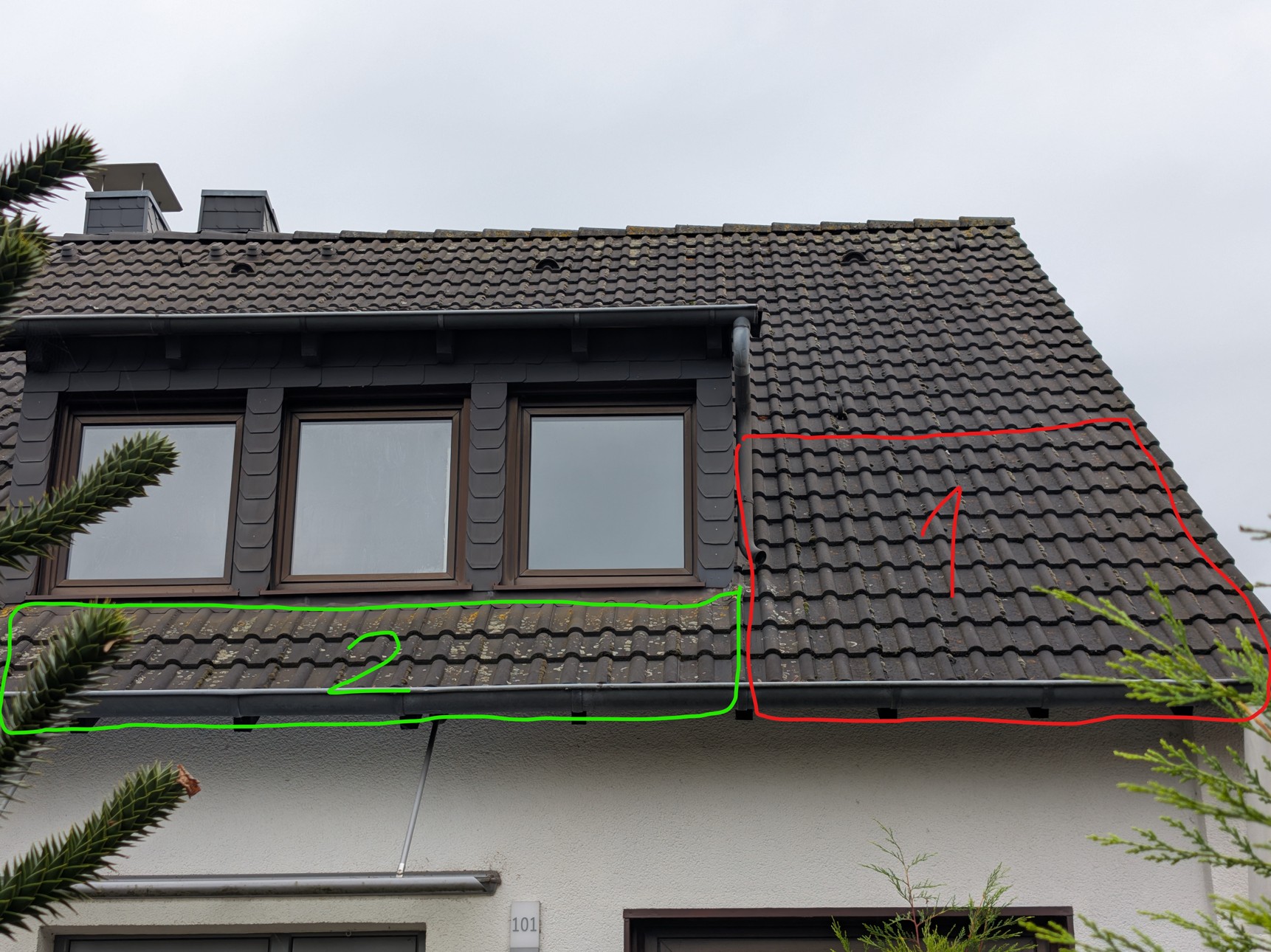

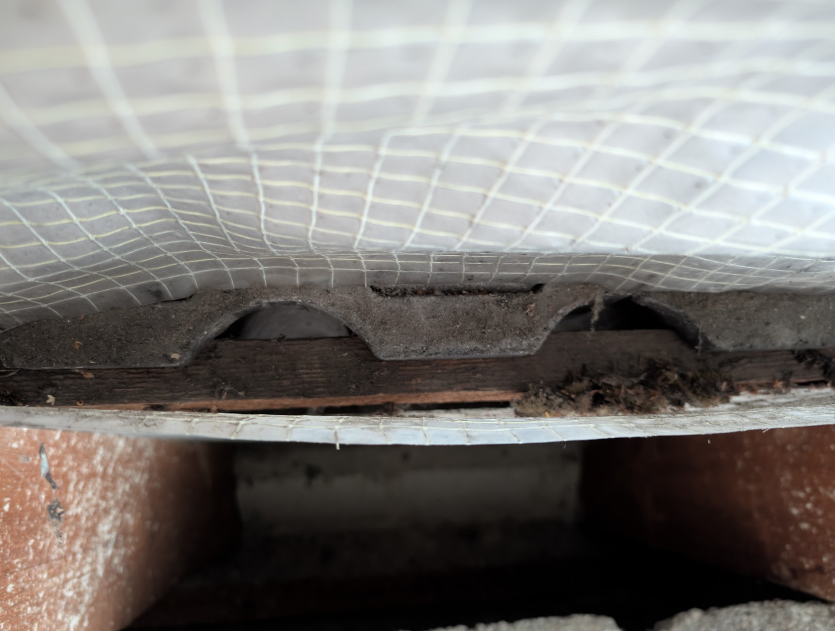

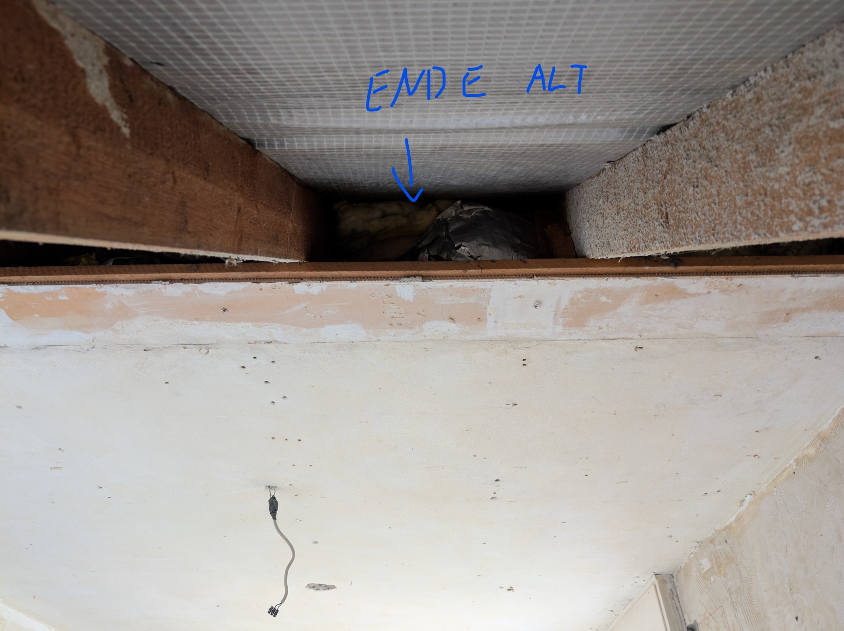

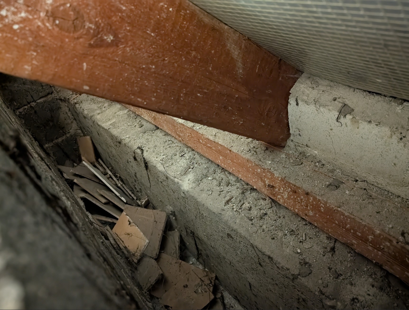

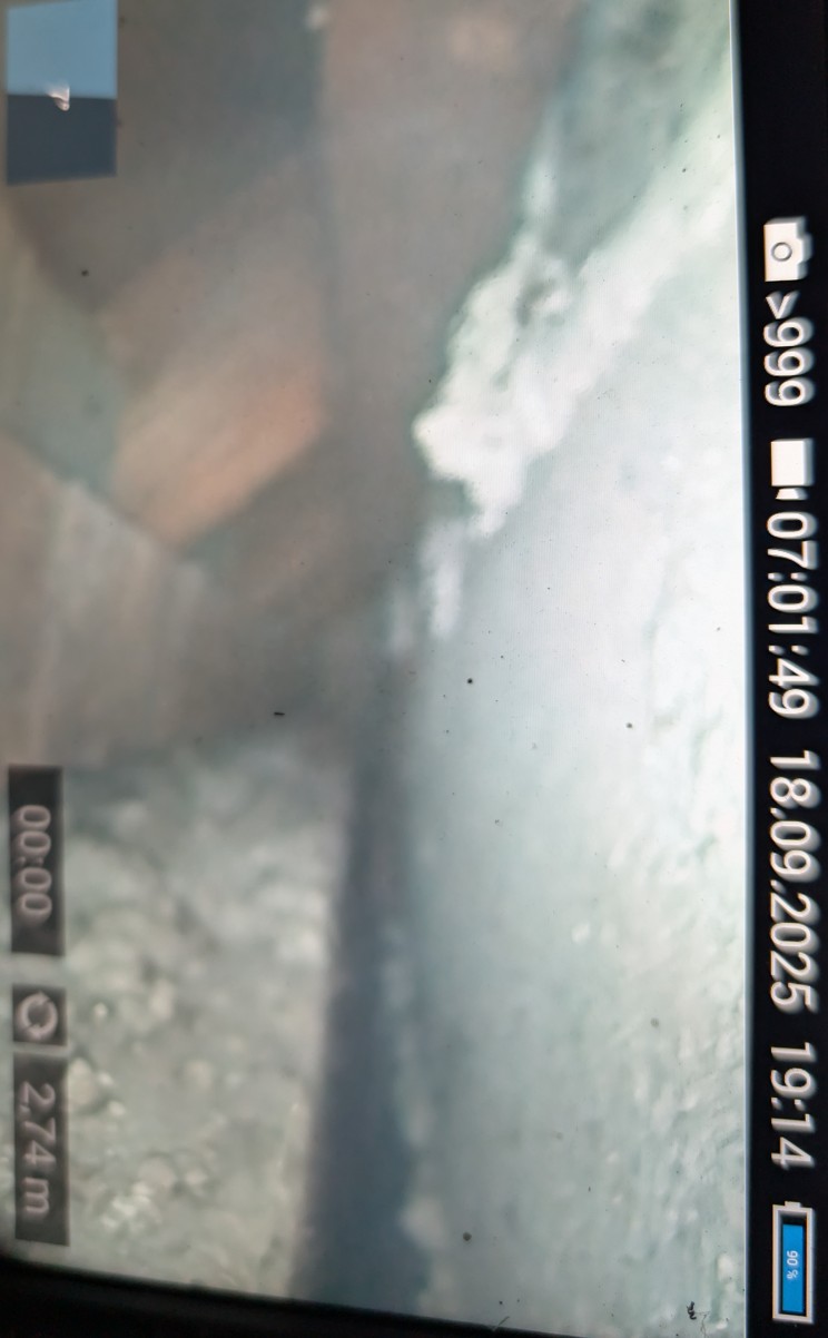

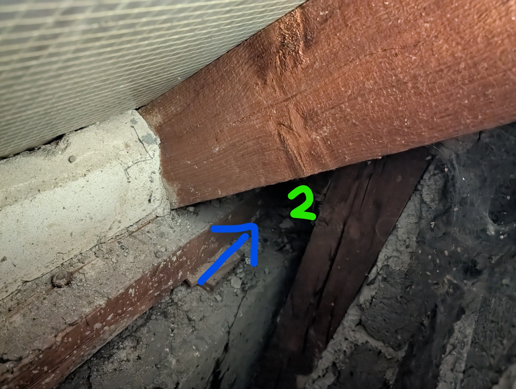

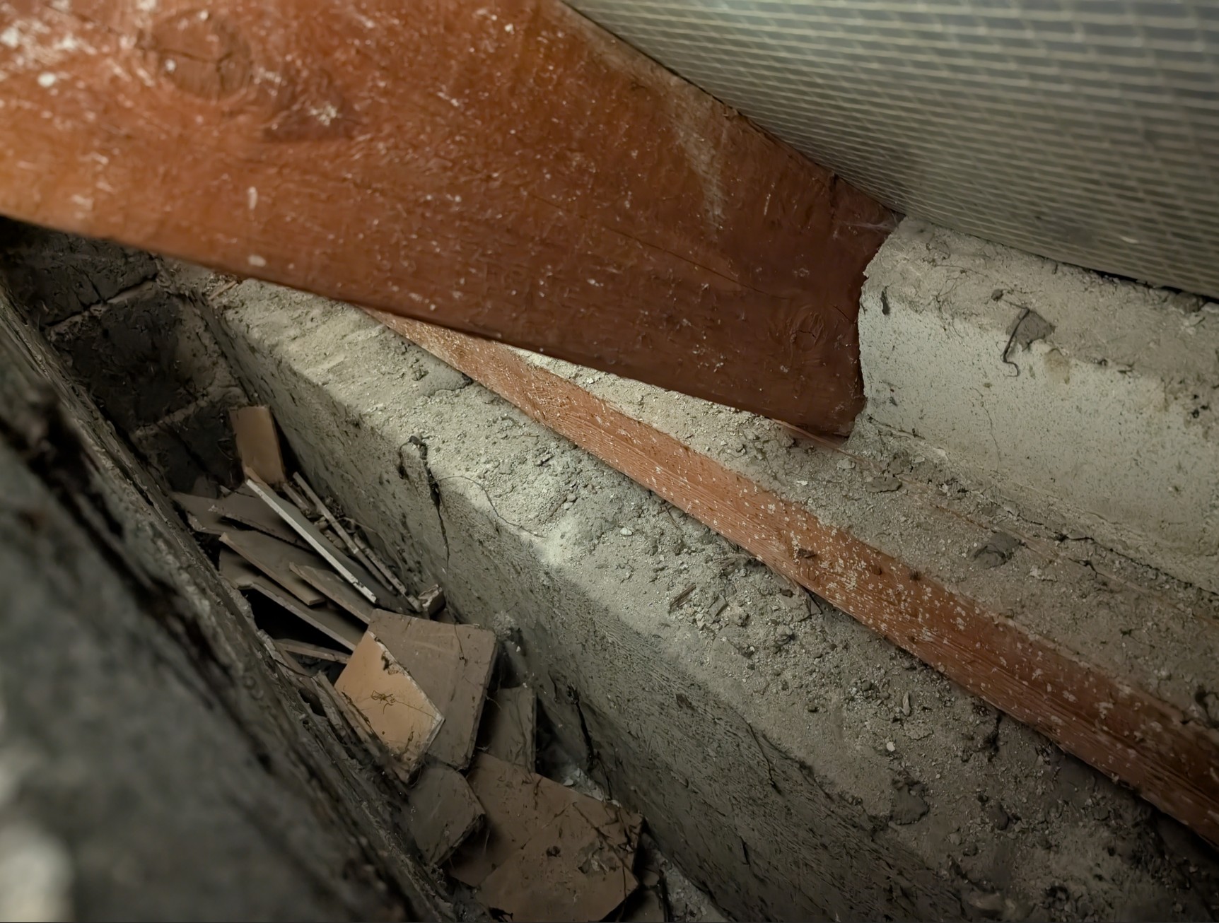

    mich beschäftigt ein Teilstück des Daches (1) sowie ein Hohlraum (2).
    Baujahr 1973
    Lage: Nordost
    Betondachziegel imprägniert/beschichtet
    Zwischensparren: 15cm
    Das Dach ist, bis auf das Teilstück, mit alukaschierter Mineralwolle gedämmt. Das Jahr des Ausbaus ist unbekannt.
    Das Teilstück des Daches war innen mit Rigips verkleidet. Dahinter eine dünne Lage Mineralwolle ohne Zwischensparrendämmung.
    Wie kann ich die zwei Bereiche dämmen?
    (1) Teilstück Dach:
    1. Innere Mauer abbrechen.
    2. Bis nach unten mit 14 cm Steinwolle dämmen.
    3. Mauer neu aufziehen.
    4. Dampfsperre und Anschluss der Folie an Putz.
    5. Unterkonstruktion für neuen Rigipsaufbau.
    6. ?
    Alternativ gerne wenn es geht die innere Mauer stehen lassen.
    1. Bis zur Mauer mit 14 cm Steinwolle dämmen oder bis unten reindrücken
    2. Hohlraum hinter Mauer mit Einblasdämmung dämmen?
    3. Mauer feuchtigkeitsabweisend spachteln?
    6. ?

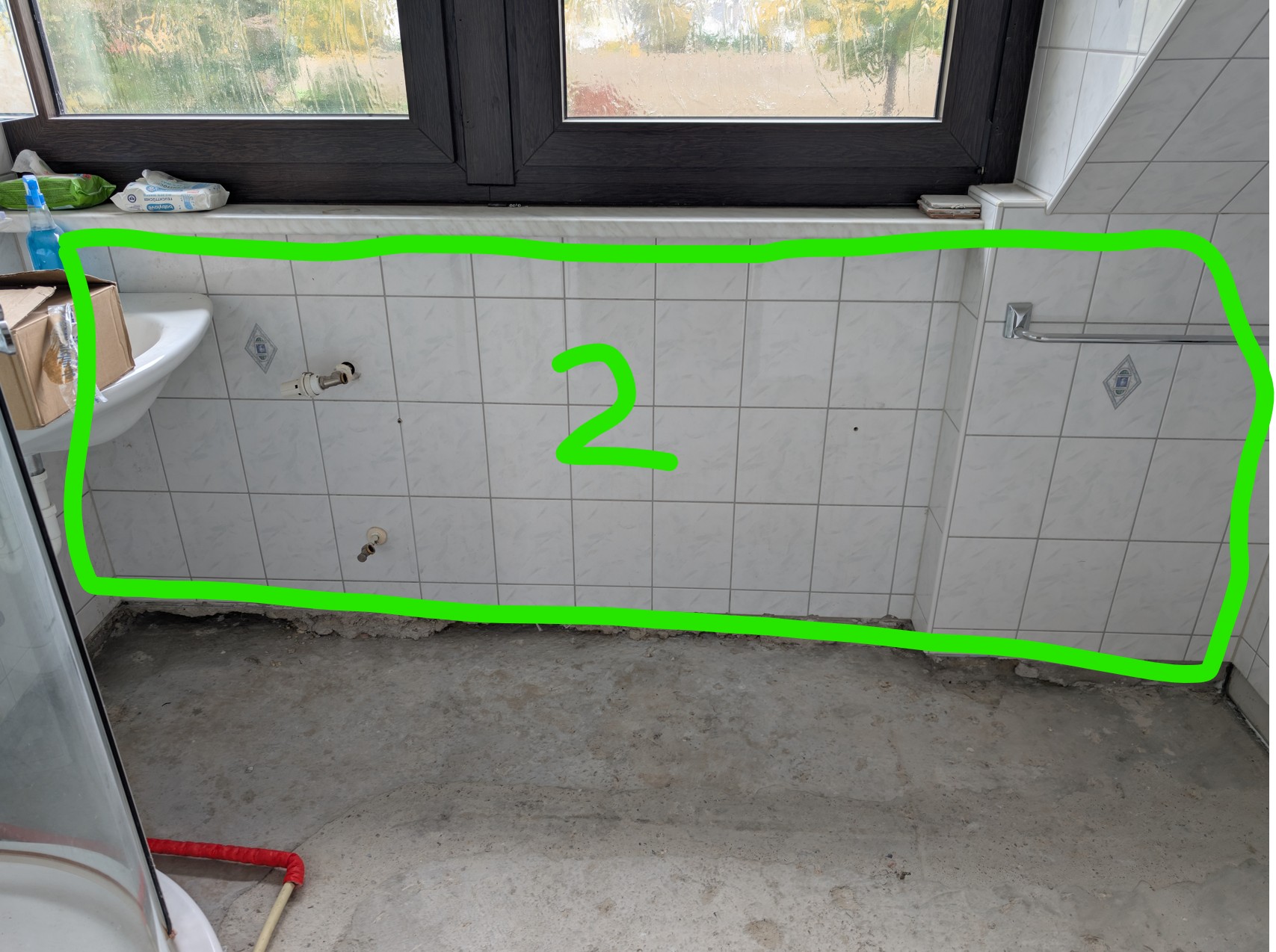

    (2) Hohlraum
    Je nachdem was mit dem Hohlraum hinter der Mauer in (1) passieren soll.
    In den Hohlraum kann man hinter der Mauer in Richtung (2) durchgreifen bzw. ggf. eine Einblasdämmung einbringen?
    Würde mich über eure Ratschläge sehr freuen.
    Gruß Andy
