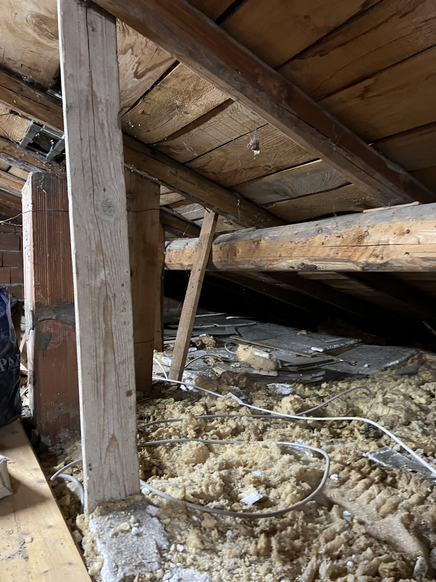

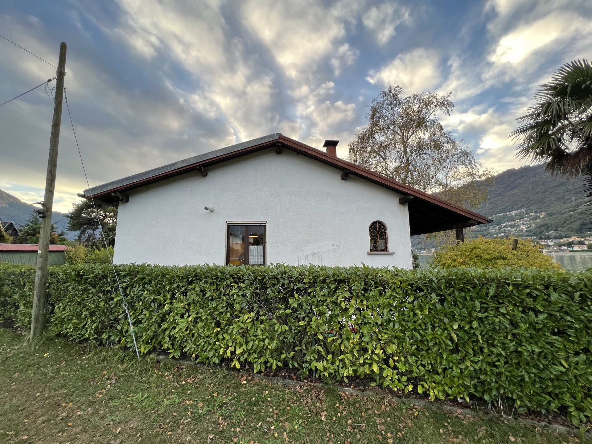

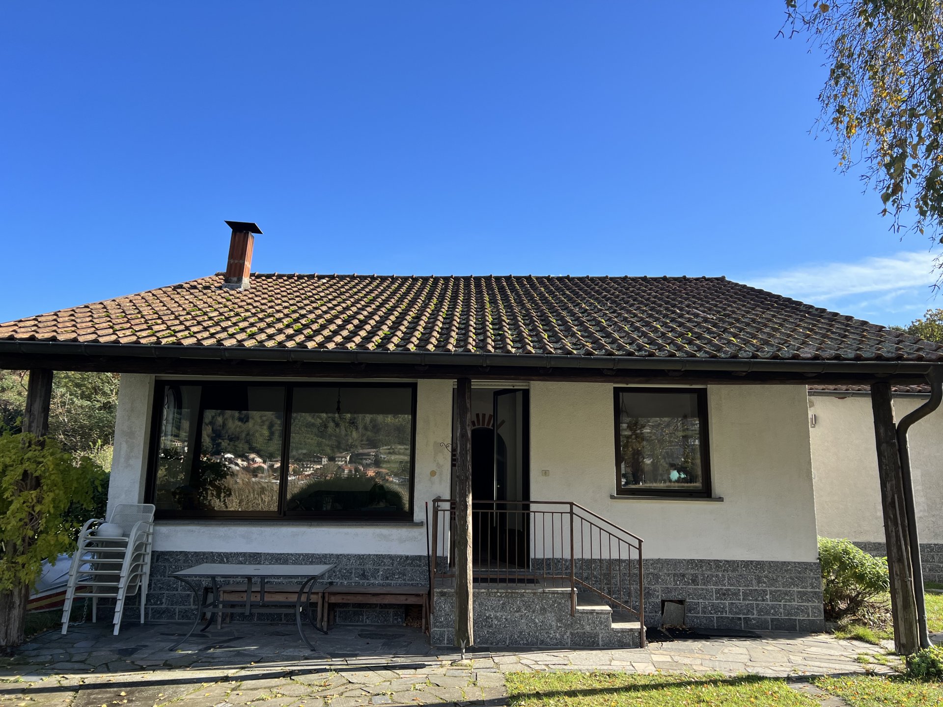

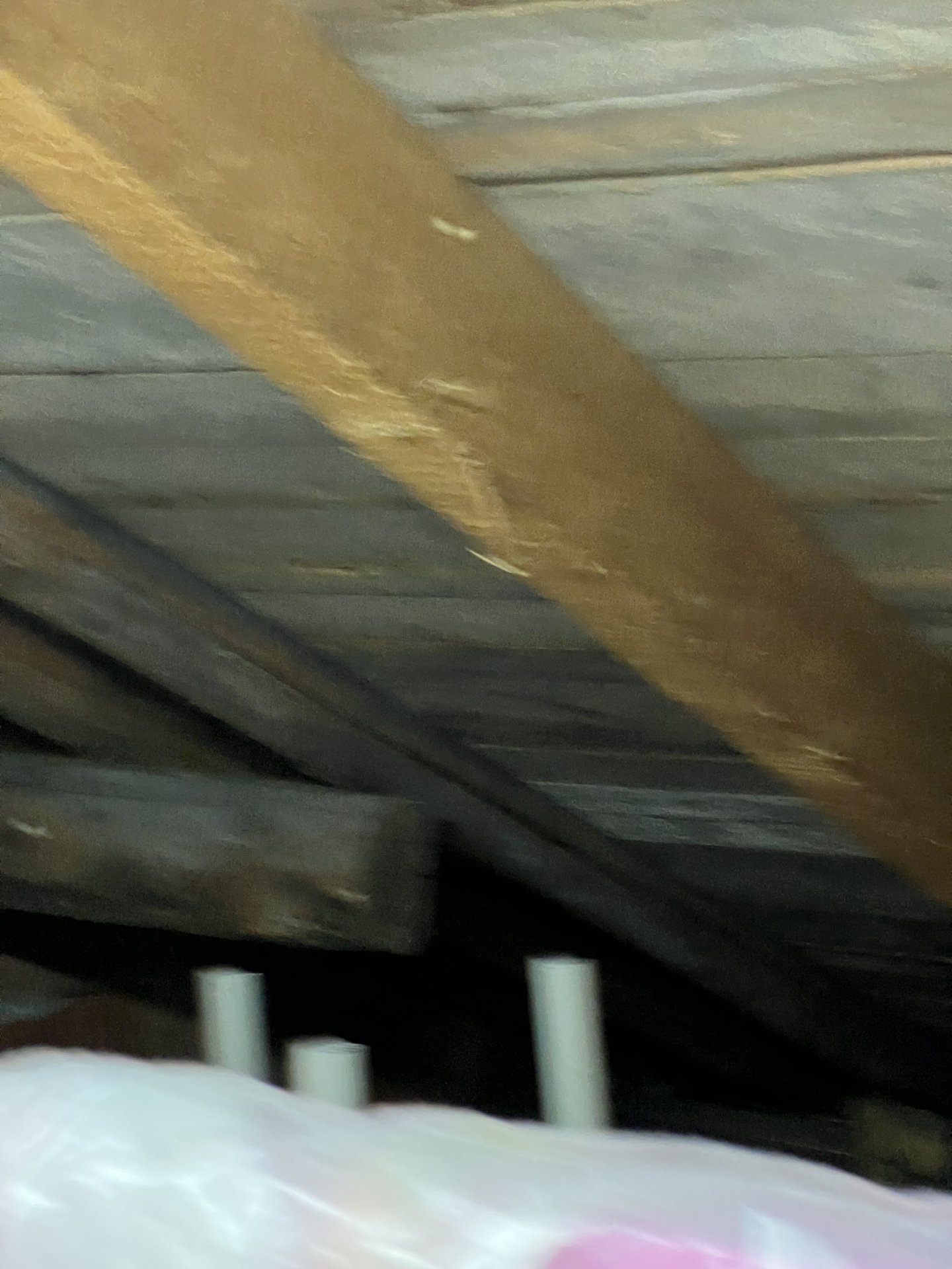

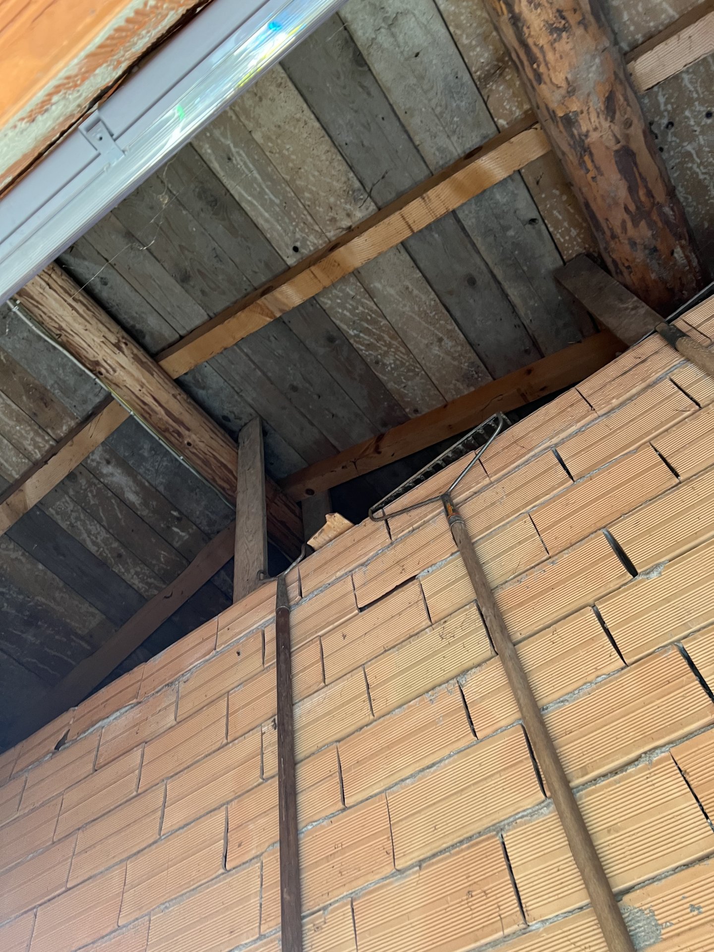

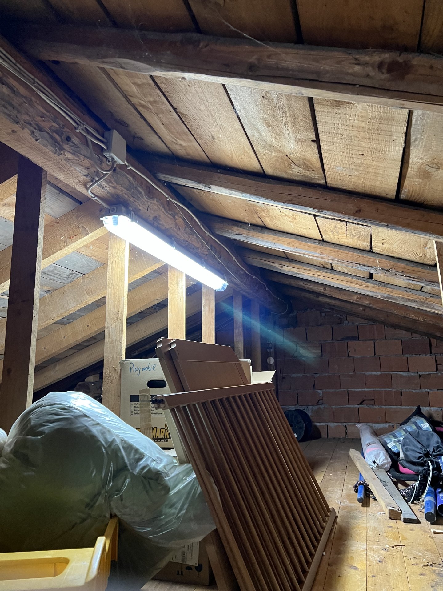

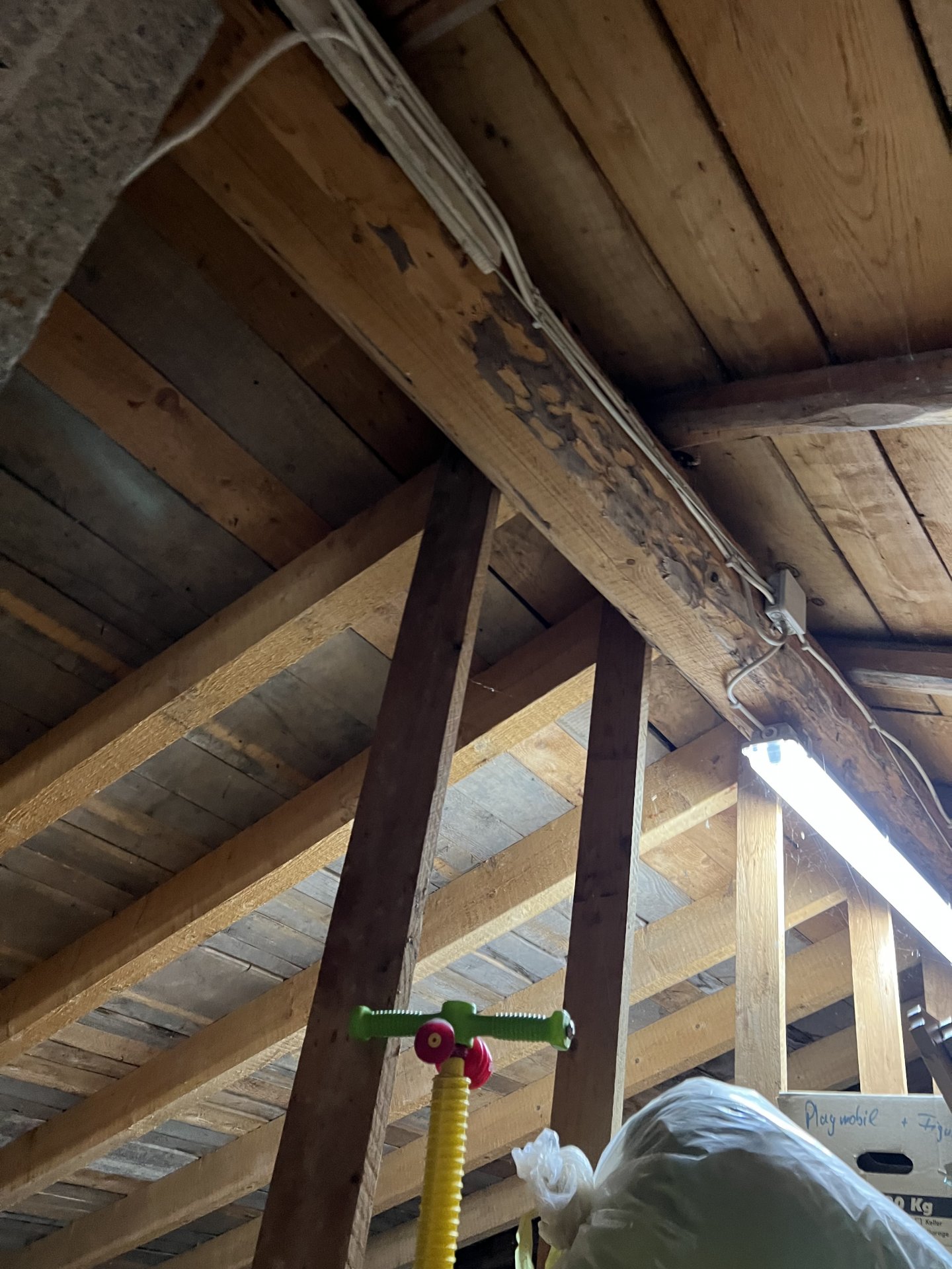

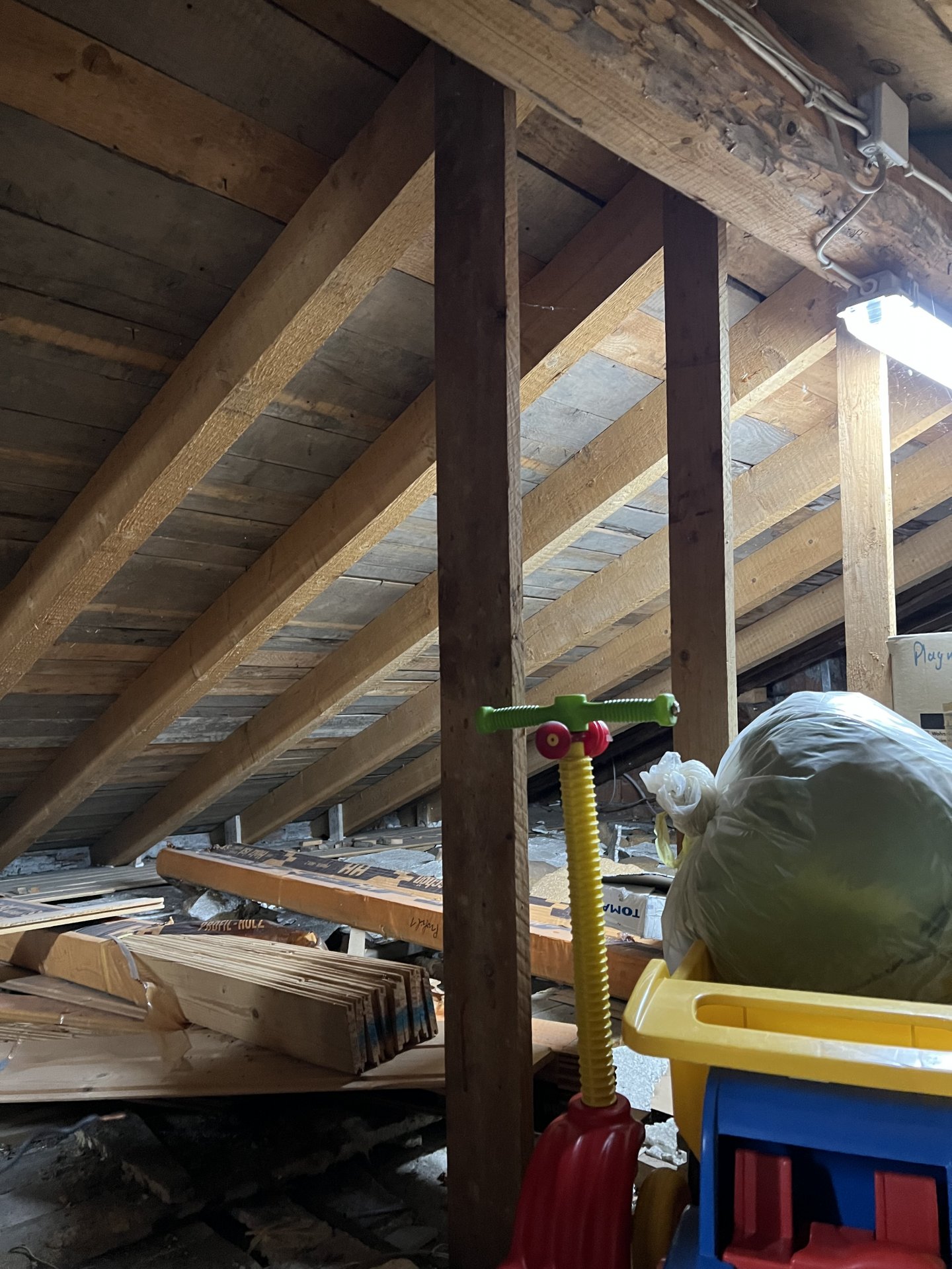

    Es geht um ein italienisches Ferienhaus Baujahr 1965. Einstöckig mit ca. 100 QM Innenfläche.
    Das Dach soll saniert werden, wobei es folgende Besonderheiten gibt:
    Es wurden auf einer Seite früher bereits neue Sparren und neue Unterschalbretter eingezogen. Wann genau, unbekannt. Siehe linke Seite:

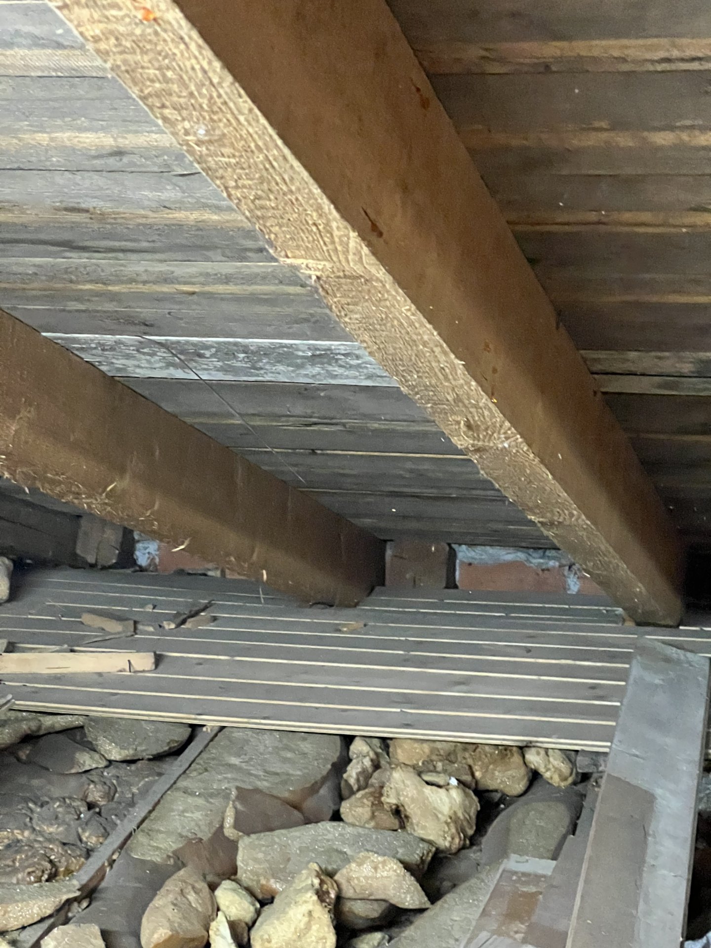

    Die alte Seite ist wirklich alt:

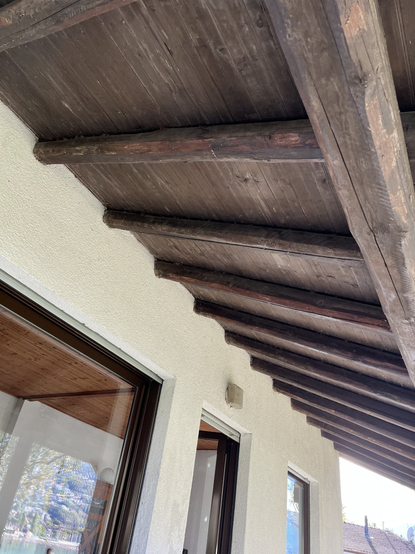

    Auf der Seite mit den neuen Sparren wurden diese jedoch nicht durchgezogen bis Ende Terrassenüberdachung, sondern für die Terrassenüberdachung die alten, abgesägten Sparren belassen:
    Dort hängt das Dach auch etwas schief über der Terrasse: IMG_7396.jpeg

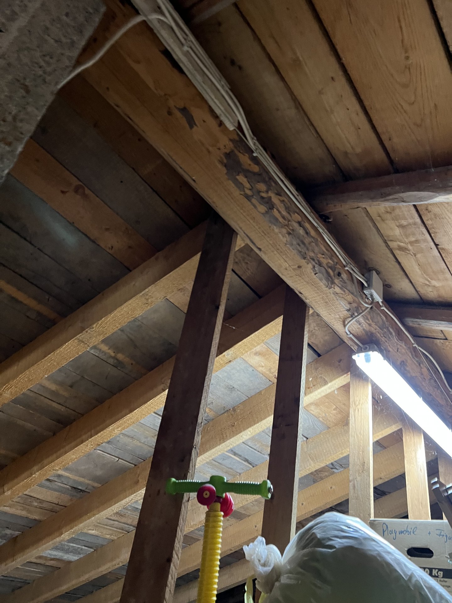

    Zudem war auf dieser Seite (auf der alten Seite gibt es sie noch) die Pfette wohl nicht mehr notwendig nach den neuen Sparren und wurde abgesägt (warum auf der Seite 2 Sparren nicht ausgetauscht wurde, keine Ahnung):
    Das Haus hat noch einen Anbau für ein zusätzliches Schlafzimmer und Bad. Der müsste Mitte der 70er gekommen sein. Dort sieht das Dach folgendermassen aus:
    Die Frage ist nun: was muss am Dachstuhl erneuert werden? Neue Ziegel kommen ohnehin, das ist klar. Gedämmt werden soll nur die Zwischendecke, da der Dachboden definitiv nie ausgebaut werden wird. Ich denke die Unterschalungsbretter kommen auch alle neu. Zudem soll der Dachüberstand etwas erweitert werden zur Vorbereitung auf eine mögliche Fassadendämmung.
    Aber der Dachstuhl auch komplett neu? Oder pragmatischer und bspw.:
    - Dachstuhl beim Anbau belassen
    - Beim „Hauptdach“ nur die Sparren auf der alten Seite austauschen. Neuere Seite und Pfetten bleiben
    - Die Terrassensparren müssten wohl auch bei der pragmatischen Variante neu, da wie gesagt optisch schief
    Vielen Dank für Meinungen :)
