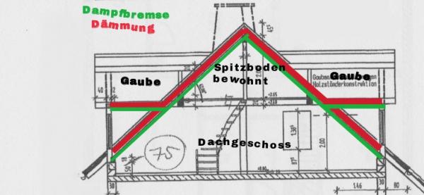

    Guten Abend zusammen,
    Ich habe auf dem Bild die Dämmung dargestellt die bereits in die Sparren eingebracht wurde.
    Nun habe ich noch ein paar weitere Fragen:
    -Kann ich die Dampfbremse wie eingezeichnet ausführen?
    -Wie führe ich den Übergang der Dampfbremse im Bereich der Kehlbalken zwischen Spitzboden und Dachgeschoss aus?
    -Was muss ich im Bereich der Gauben beachten?
    -Muss im Bereich der Kehlbalkendecke zwischen Dachgeschoss und bewohntem Spitzboden gedämmt werden?
    Vielen Dank im Vorraus für eure Antworten.

    Dämmung muss zwischen kalt und warm und die Dampfbremse/sperre muss im warmen Bereich liegen und durchgehen.
    Aufgrund des Bildes kann zumindest ich die Fragen nicht beantworten. Da gibt es so viele Fragen zu Dämmung, Dachaufbau und Detailpunkten die zig mögliche Antworten erlauben.
