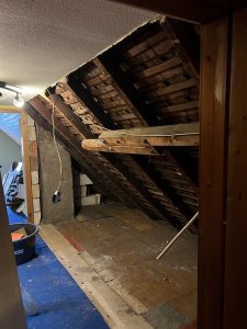

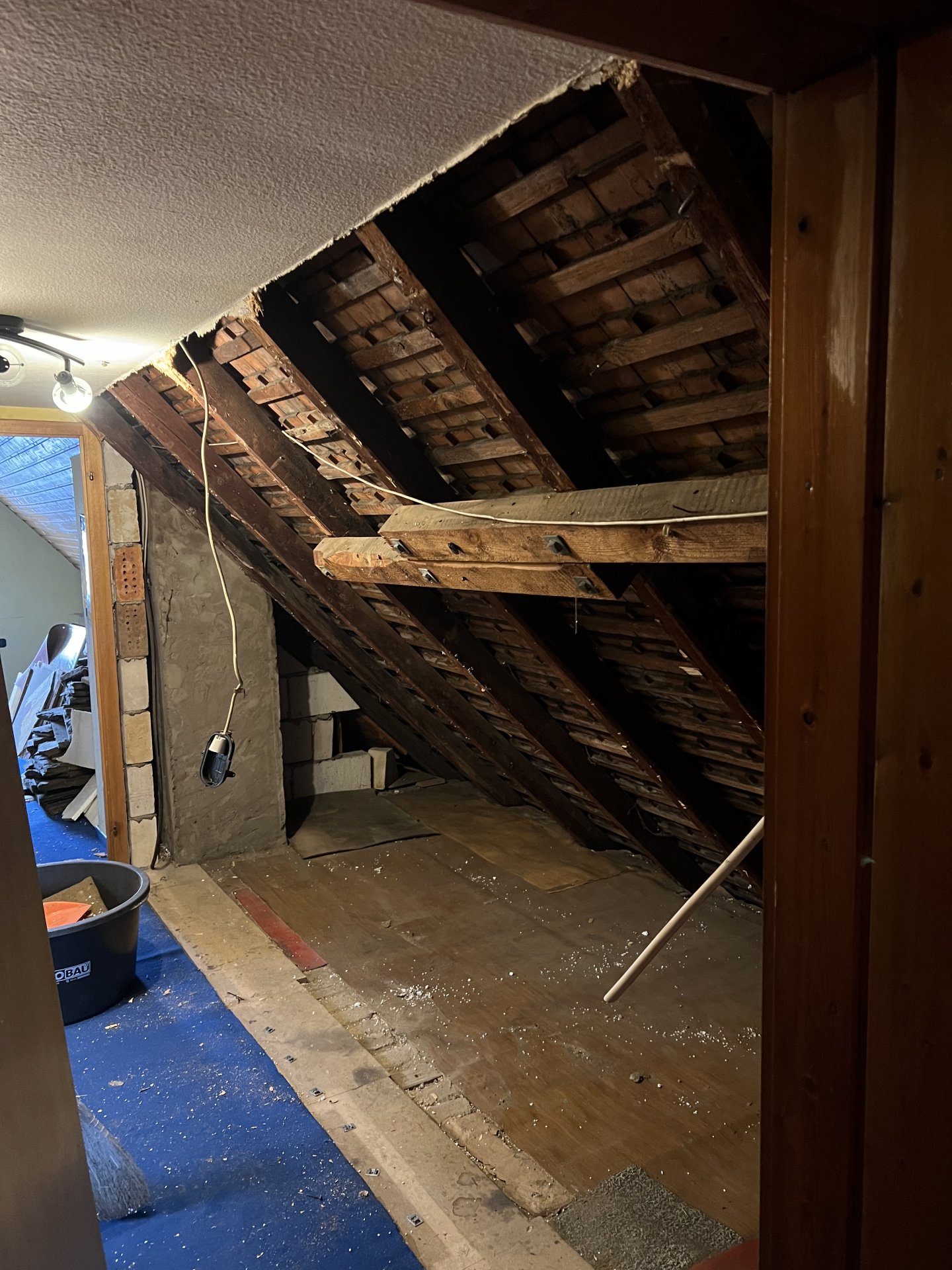

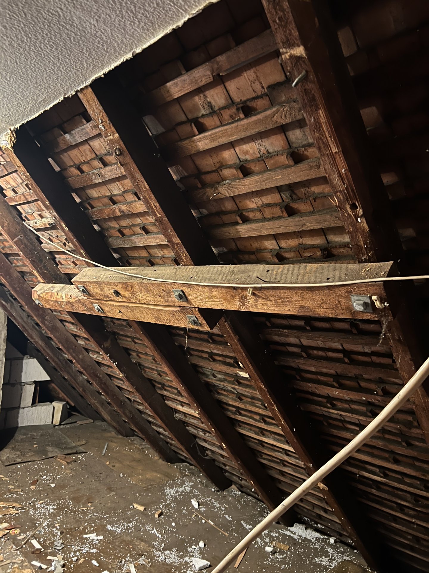

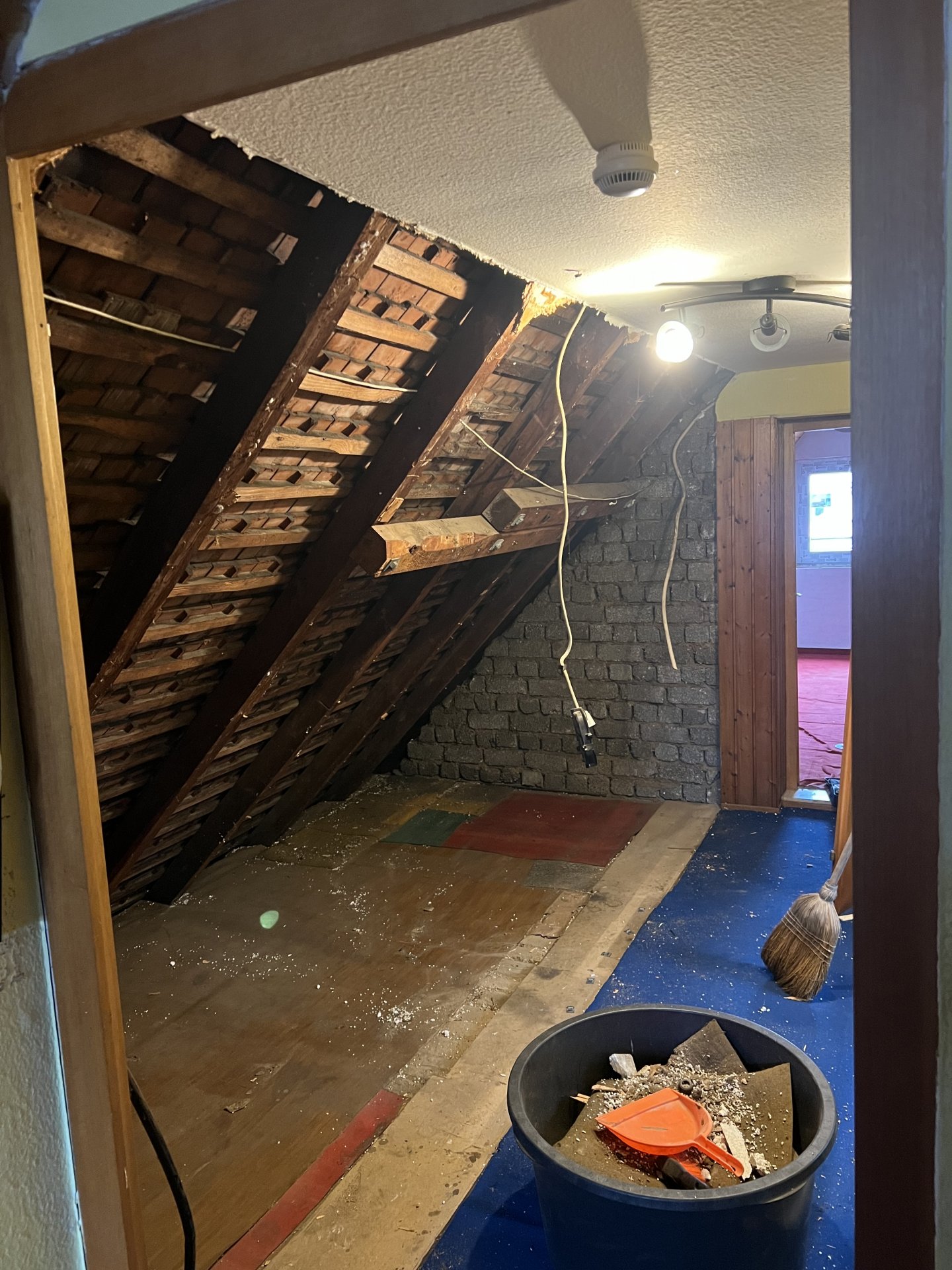

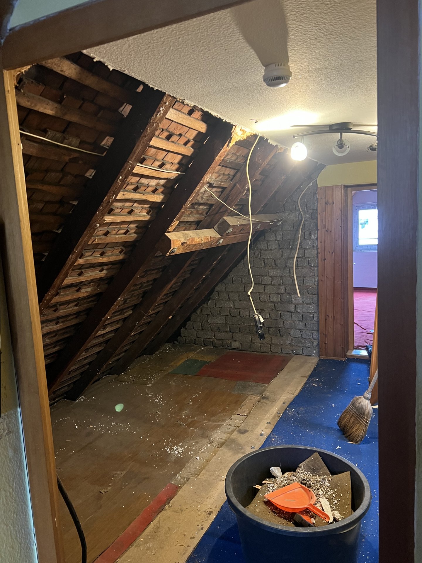

    Bin neu hier und habe eine Frage. Ich habe mein Dach von innen bis ich die Ziegel sah aufgemacht. Leider ist jetzt für mich was unklar, undzwar wie auf dem Foto sind 2 dicke Balken installiert worden. Da ich es dämmen möchte stört mich das nachher im Trockenbau. Ich möchte die Zwischensparrendämmung machen und später mit Regips zu machen. Kann ich die Balken einfach entfernen? Ich sehe hier nämlich keine Funktion ausser das zusätzlich meinen Dach belasten. Bitte um Ratvorschläge. Danke

    Moin. Für mich machen diese Beiden Balken überhaupt keinen Sinn. Es ist also keine normale Ausführung. Ich würde die einfach wegschneiden. Die Standfestigkeit wird dadurch wohl nicht gefährdet sein. Lg

    was spricht gegen das Aufdoppeln auf die Dämmstärke des Balkens?
