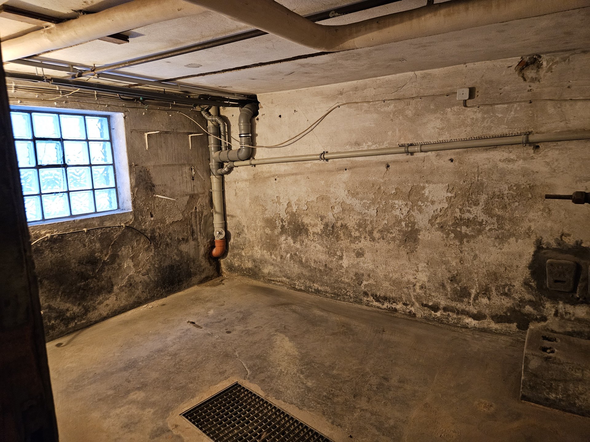

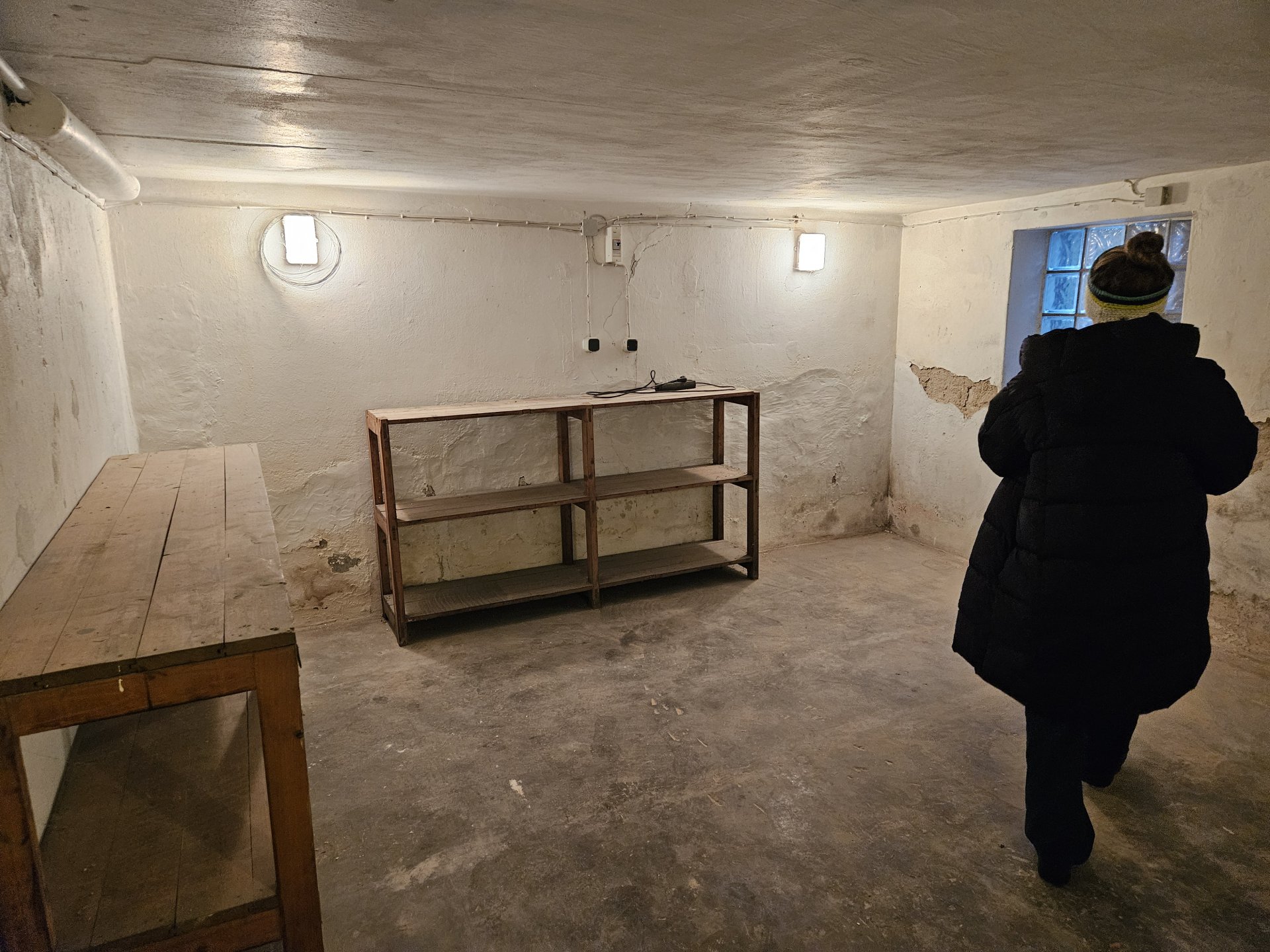

    wir haben uns an ein spannendes, aber auch herausforderndes Projekt gewagt: Ein Einzelhaus aus dem Jahr 1911 mit ca. 130 m² Wohnfläche. Aktuell liegt der Energiewert bei stolzen 180 kWh/(m²a) (Klasse F). Unser Ziel ist es, das Haus fit für eine Luft-Wasser-Wärmepumpe zu machen.
    Hier die Eckdaten & unser grober Plan:
    • Baujahr: 1911 (Massivbau, Fassade ungedämmt und soll es aus optischen Gründen auch bleiben).
    • Fenster: Geplant ist ein Tausch gegen 2-fach-Verglasung mit einem Uw-Wert von ca. 1,2. Bewusste Entscheidung, damit das Fenster der kälteste Punkt bleibt (Vermeidung von Taupunkt-Problemen an der ungedämmten Wand).

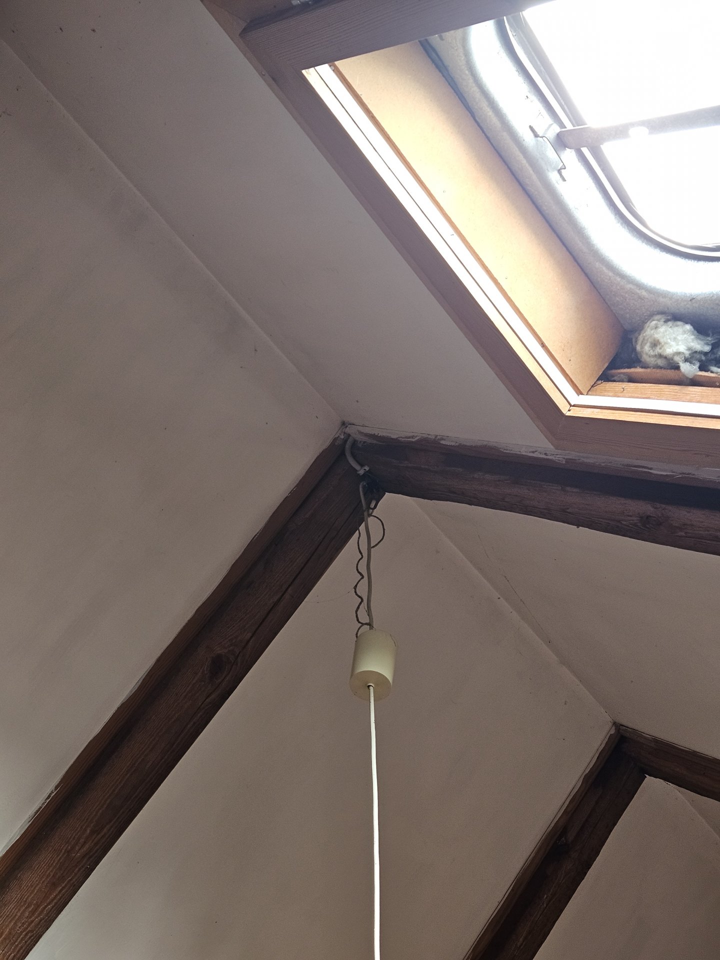

    • Dach: Das Dach ist top in Schuss und wurde vor 2 Jahren versiegelt inkl. 10 jähriger Garantie. Wir wollen zuerst die alte dünne Dämmung entfernen, dann von innen die Sparren aufdoppeln und eine 20 cm Holzfaser-Dämmung (Zwischen- und Untersparren) einbringen.
    • Heizung: Einbau einer Wärmepumpe. In der Küche (EG) und im Bad (OG) kommt eine Fußbodenheizung rein, der Rest bleibt (vorerst) bei großflächigen Heizkörpern.

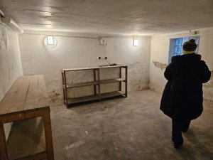

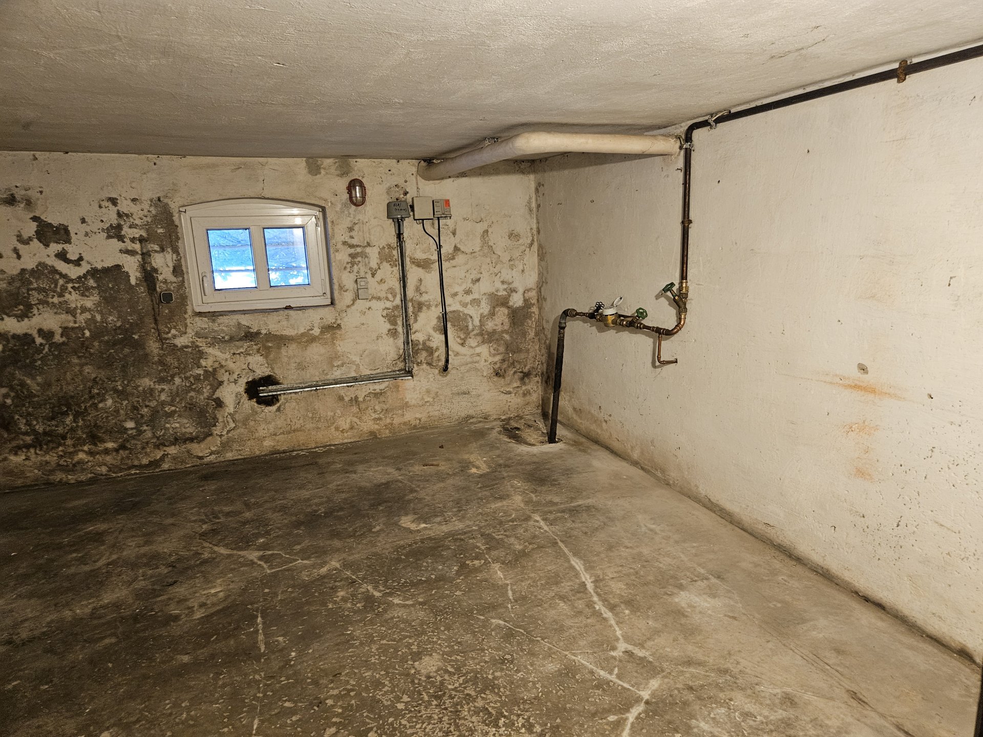

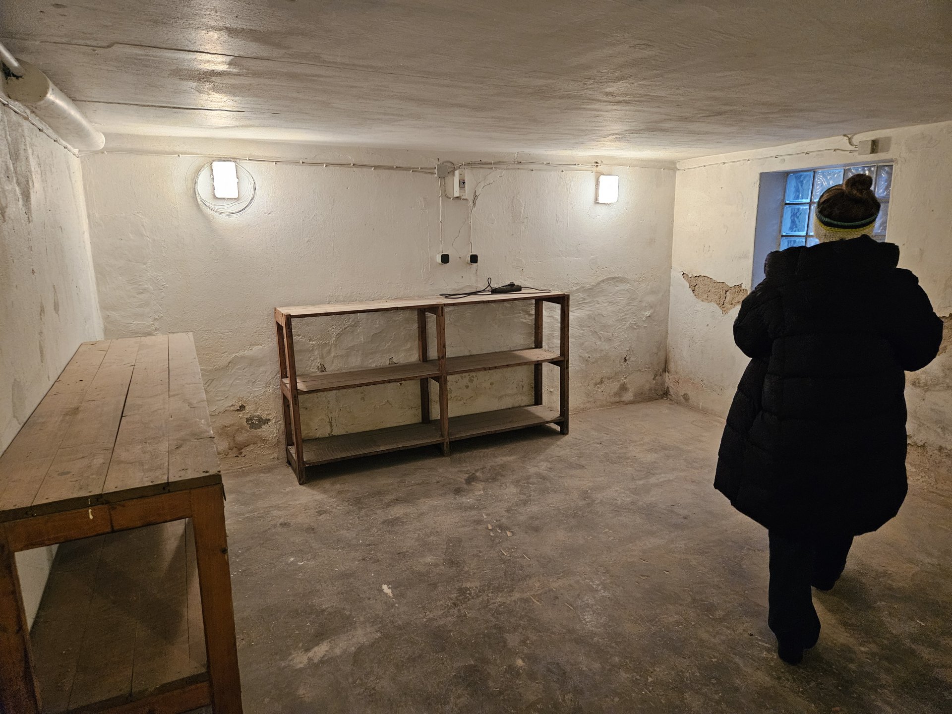

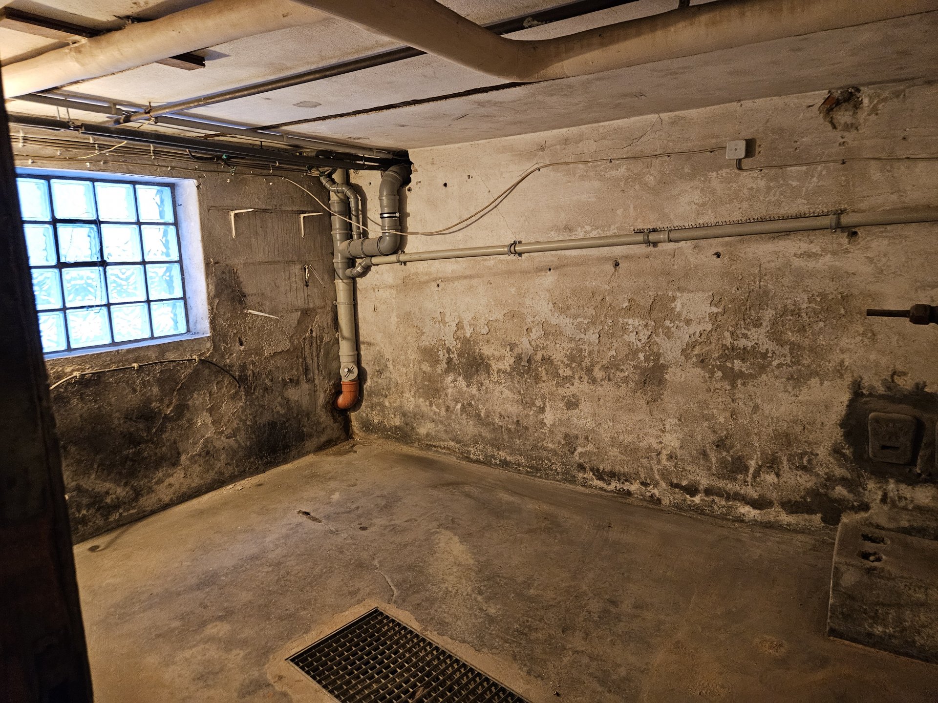

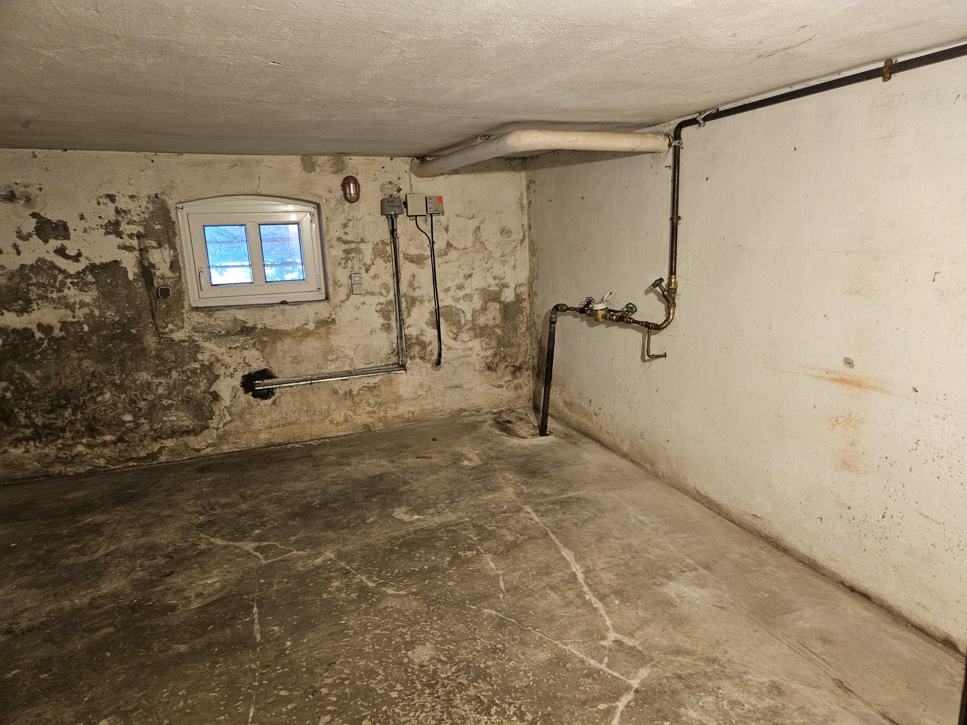

    Mein aktuelles Kopfproblem: Der Keller Wir haben einen Nutzkeller (Deckenhöhe unter 2 m). Da wir nicht die Größten sind, wären 1,80 m lichte Höhe für uns völlig okay. Allerdings verlaufen viele Rohre unter der Decke und die Kellerfenster reichen fast bis zur Decke hoch.
    Der Keller ist insgesamt relativ trocken. Wir haben mehrere Punkte an der Wand bei einer Außentemperatur von leichten Minusgraden gemessen.
    Einige Rohre werden
    Ich schwanke hier zwischen zwei Varianten für die Kellerdeckendämmung (ca. 7–8 cm Stärke):
    1. Dämmplatten (z.B. Kork oder Holzfaser) direkt kleben: Erscheint mir bei den vielen Rohren sehr fummelig (viel Verschnitt/Stückelarbeit).
    2. Unterkonstruktion & Ausblasen/Dämmen: Ich habe ein Video gesehen , wo eine UK gebaut wird. Wäre das bei Rohren flexibler? Oder baue ich mir da eher ein Problem mit der Feuchtigkeit, wenn der Hohlraum nicht perfekt dicht ist?
    Meine Fragen an euch:
    1. Haltet ihr das Paket (Dach 20 cm + Fenster Uw 1,2 + Kellerdecke) für ausreichend, um eine Wärmepumpe in diesem Altbau effizient (und ohne Strom-Schock) zu betreiben?
    2. Kellerdämmung bei niedriger Decke und Rohren: Was ist in der Praxis bei Bj. 1911 sinnvoller? Platten kleben und Rohre "umschneiden" oder eine UK-Lösung?
    3. Gibt es bei den Uw 1,2 Fenstern in Kombination mit der ungedämmten 1911er Wand noch etwas Kritisches zu beachten, was ich übersehe?
    Vielen Dank schon mal für eure Einschätzungen!

    Moin,
    das Kellerproblem hatte ich auch.
    Das Kernproblem sind nicht die niedrigen Rohre (Bild 2) sondern der Umstand, dass es sehr dicke Rohre mit alter Gips/Miwo-Dämmung sind. Damit haben einzelne Rohre mal eben 120-150mm Breite, die natürlich bei der Kopffreiheit zuschlägt.
    Ich habe zu Beginn meines Projekts die alte Infrastruktur komplett herausgerissen, die 1 1/4" und 1 1/2" Heizungsrohre wurden durch 3/4" Kompositrohre getauscht, mit Schaumdämmung wanderten diese Stoßkanten dann gemütlich aus dem Gefahrenbereich.
    Allgemein ist Stückeln/Kleben mit EPS die Lösung für DIY, wobei man dann die ganz friemeligen Ecken mit Schaum verfüllt.

    Du meinst: Es wurde mit Farbe übergepinselt.
    Wie alt ist denn das Dach? Und mach doch mal ein Foto von dem Dach (von innen und außen), damit wir dein "top in Schuss" bestätigen können :) - da gibt es schon ein paar Sachen zu berücksichtigen, bevor man sich an die Innendämmung wagt.
    Glasbausteine und das einfach verglaste Dachfenster sind sicher auch Dinge über die man sich Gedanken machen sollte.
    Worauf beruht die Aussage "der Keller ist relativ trocken"? .. Anhand der Fotos hätte ich jetzt so auf den ersten Blick das Gegenteil vermutet.

    Zu 1. ja
    Zu 2. PUR Alu. Kannst Rohre umlegen oder alternativ verbleibende Zwischenräume z.B. mit Stopfwolle füllen. Achtung: der Keller wird anschließend deutlich kälter werden. Kann zu Feuchte im Sommer führen.
    Zu 3. Nimm 3-Fach mit deutlich besserem u-Wert und mach eine kleine Laibungsdämmung. Und verbau dezentrale Lüfter.

    Vorsicht bei den ummantelten Heizungsrohren. Solche Gipsbinden habe ich schon positiv auf Asbest beproben lassen. Im Zweifel ist hier also ein Test angeraten.

    Meiner Meinung nach solltest du die Raum-Heizlast für die beheizten Räume möglichst genau und nach dem normierten Standardverfahren berechnen. Oft wird der Wärmebedarf pro Raum durch Richtwerte geschätzt, das führt aber oft zu höheren Werten (Worst-Case Betrachtung). Dann kann man ermitteln welche Vorlauftemperatur mit den größtmöglichen Heizkörpern erforderlich ist. Es ist dann vorstellbar, dass einige Räumer mehr oder weniger problematisch sind. Vielleicht ist es ja möglich eine Dämmmaßnahme auszuführen, die speziell den problematischen Räumen zu gute kommt. Für die Dimensionierung der Nennleistung der Wärmepumpe solltest eine Gebäude-Heizlast nach dem normierten Standardverfahren berechnet werden. Diese ist niedriger als die Summe der Raum-Heizlast aller beheizten Räume.
    Da ihr eine Deckenhöhe von weniger als 2 m habt, würde ich eine Dämmung der Kellerdecke von der Unterseite möglichst vermeiden. Im Sinne des GEG wäre in diesem Fall möglicherweise die Dämmstärke aus technischen Gründen (hier: Deckenhöhe) begrenzt und ihr müsstet demnach nicht einen U-Wert von 0,3 W/(m²K) erreichen. Du hast geschrieben, dass ihr in bestimmten Räumen auf eine Fußbodenheizung umrüsten wollt. Könntet ihr euch vorstellen sämtliche Estriche in den beheizten Räumen über dem unbeheizten Keller zu erneuern und dabei die Dämmung unter dem Estrich zu verbessern?

    Danke für die zahlreichen Anregungen und Antworten. Ich versuche die chronologisch zu beantworten.
    - Ich werde das nächste Mal vor Ort Fotos vom Dach aus dem Dachfenster machen. Ich habe leider keine guten Aufnahmne. Fallrohre und Rinnen wurden erneuert und es sieht soweit gut aus. Gibt es Tipps, wie ich den Zustand der Ziegel bewerten kann?
    Ich habe einige Stellen im Keller mit dem Feuchtigkeitsmesser getestet und die Werte waren niedriger als in unserer aktuellen Wonung an den feuchten Außenwänden.
