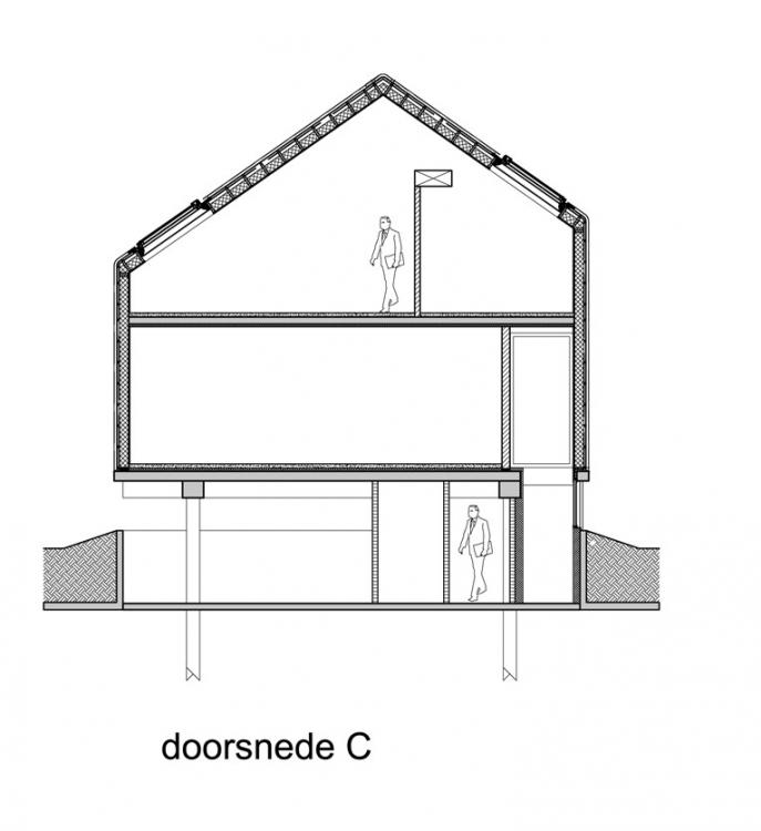

    ich arbeite derzeit an einem Projekt für die Hochschule, das sich mit einem kleinen Ferien- bzw. Studentenhaus befasst. Das Gebäude hat Abmessungen von 5,85 m x 7,50 m und ist (von mir) als Holzrahmenbau geplant. Eine Besonderheit bildet dabei das Dach, welches giebel- und traufseitig keinen Überstand, also eine klare geometrische Form haben soll. An den folgenden Beispielen habe ich mich dabei orientiert: (1)

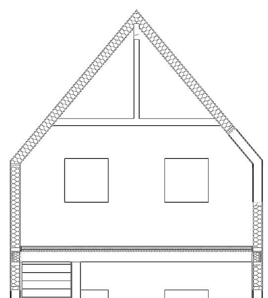

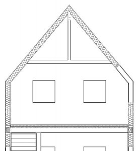

    Leider habe ich lediglich nur den folgenden Schnitt eines ähnlichen Projekts gefunden: (2)

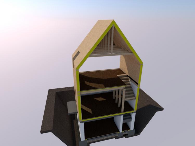

    Ich habe das Ganze so weit in einem 3D-Modell umgesetzt, jedoch konnte ich kein genaueres Detail zum Dachaufbau finden. Ist der Aufbau gleich dem der Außenwand?
    Brauche ich eine Dampfsperre oder eine Außenabdichtung (wasserführende Schicht)? Oder erledigt jeweils eine OSB-Platte? Welchen Wandaufbau würdet ihr mir empfehlen? (4)
    Und wie muss das Traufdetail aussehen? Habe ich eine Fußpfette oder kann der Sparren ohne Weiteres auf dem Riegel aufliegen? (5)
    Anbei der aktuelle Stand meines Schnitts und meiner 3D-Darstellungen: (6)

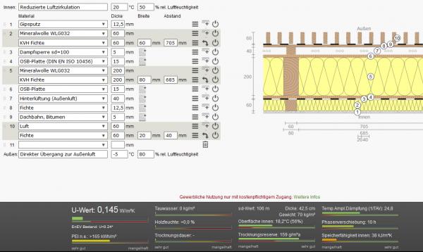

    Ich hab' mir nun mal den etwaigen Wandaufbau online zusammengestellt, dessen U-Wert, Tauwasser, Holzfeuchte usw. ganz gut sind, der jedoch ein Problem bei Speicherfähigkeit und PEI hat (Abbildung).
    Ist das ein gravierender Baumangel und würdet ihr mir von dem Aufbau abraten?
