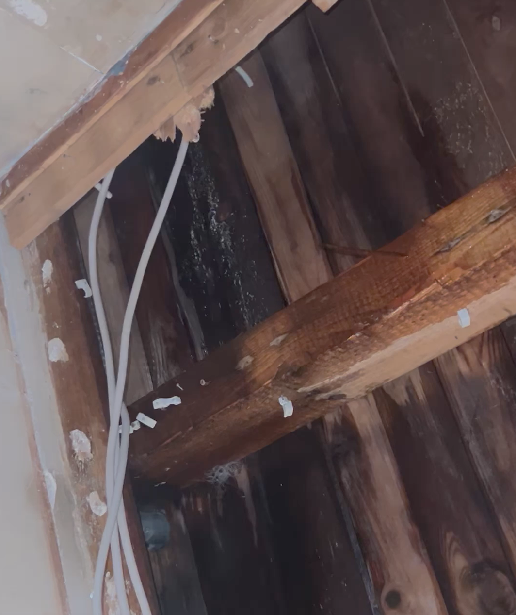

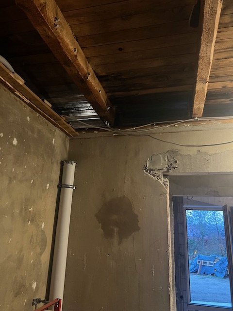

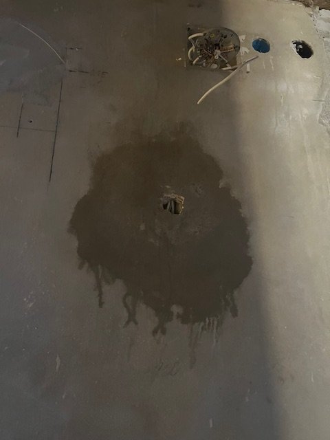

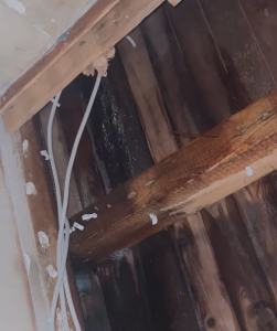

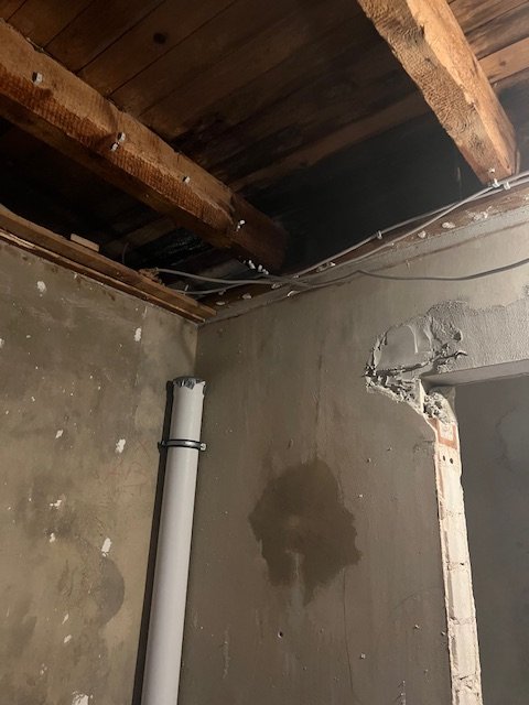

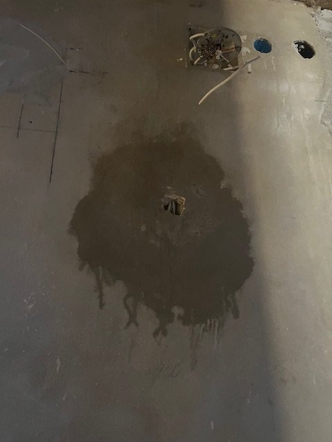

    Wir haben das Haus heute überprüft, da ja zur Zeit sehr viel Regen fällt. Wir haben festgestellt, dass das Dach an einer Stelle so undicht ist, dass das Wasser an den Balken runtertropft (Bereich vom Badezimmer).

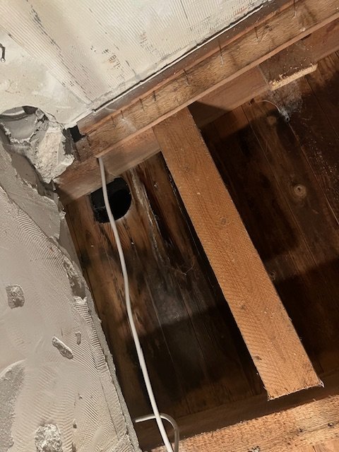

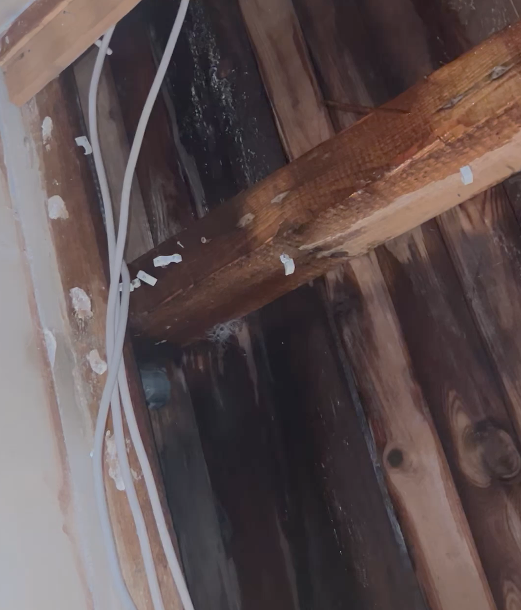

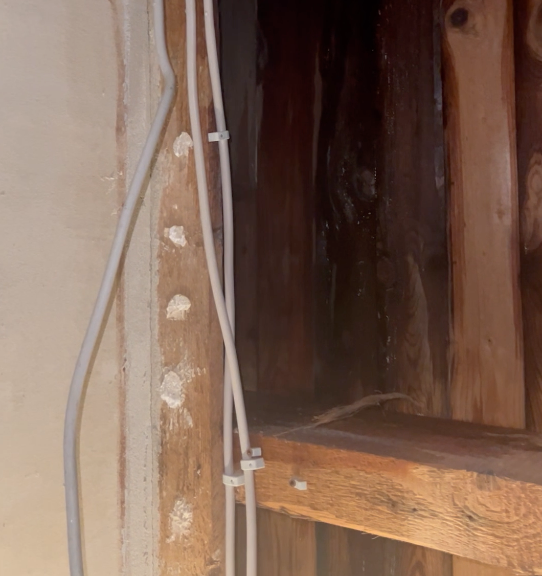

    Generell gab es schon beim Hauskauf große schwarze Bereiche an den Holzlatten des Daches. Auf meine Frage an einen Architekten und Zimmermann (vor Ort) ob dies Schimmel sei wurde immer nicht richtig drauf eingegangen. Sie sagten, dass kann einfach eine chemische Reaktion sein oder Abfärben von den Bitumenmaterial das verlegt wurde.
    Ich selbst kenne mich nicht aus, habe aber schon Dokumentationen gesehen, in denen vor Schimmelbefall (insbesondere Schwarzschimmel) in Holz und Zellulose gewarnt wird. Ich habe schon Respekt vor dem Thema, schon wegen unserem Kind!
    Da wir heute eine deutlich undichte Stelle gesehen haben, fragen wir uns wie wir das übergangsmäßig retten können.
    Eine Idee ist eine große Plane über das Dach zu legen.
    Hättet ihr da noch weitere Ideen?
    Und würdet ihr aufgrund der Bilder sagen, dass die schwarzen Bereiche Schimmel zeigen?
    Wie schlimm ist es, dass unser Haus nun gerade stark durchnässt wird (es bildet sich gerade auch viel Kondenswasser an allen Fenstern und Wänden). Manche Innenwände sehen plötzlich stark fleckig aus.

    Also zuerst einmal wegen der Latten und der Unterdeckung (Bitumenbahn) die erhalten bleiben soll... Bei einem Flachdach mit 2-Grad Neigung aus den 1970ern und wenn es jetzt eh schon undicht ist, dann ist da die Lattung und die Unterdeckung mE fast sicher nicht mehr zu retten, ich würde mir das jedenfalls genau überlegen...
    Wegen dem "Schimmel". Selbst wenn da etwas Schimmel ist, das würde mich zuerst einmal noch nicht sehr stören. Das "gefährliche" am Schimmel sind die Schimmelsporen die freigesetzt werden. Sobald das da wieder trocken ist setzt ein ggf. vorhandener Schimmel aber keine Sporen mehr frei (dazu braucht er Wasser, kennst auch vom schimmligen Brot, sobald das ausgetrocknet ist, "ruht" auch der Schimmel) und die paar Sporen die der jetzt noch frei setzt, die sind dann hinter der inneren Dampfsperre von der Raumluft getrennt (sollte zumindest so sein). Also wenn man da jetzt eh saniert und das ordentlich macht, dann sollte da die Gesundheitsgefahr am Ende gegen Null gehen. Meine Meinung.
    Der blöde Punkt ist eher, dass es da jetzt bis Sommer reinregnet und ihr aber weiter ausbauen wollt... Da wird irgendwer aufs Dach müssen und zusehen müssen wo die Leckage ist und wie man das mit ganz kleinem Geld nochmal kurz provisorisch abdichtet...
