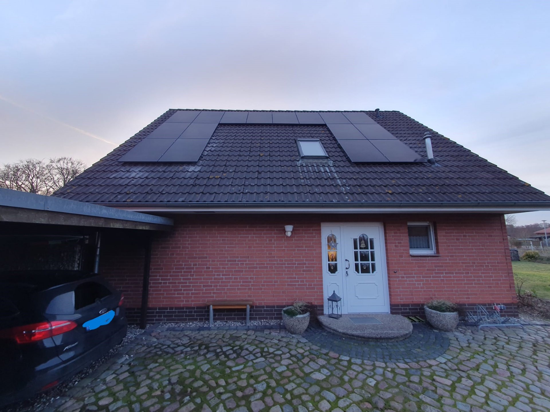

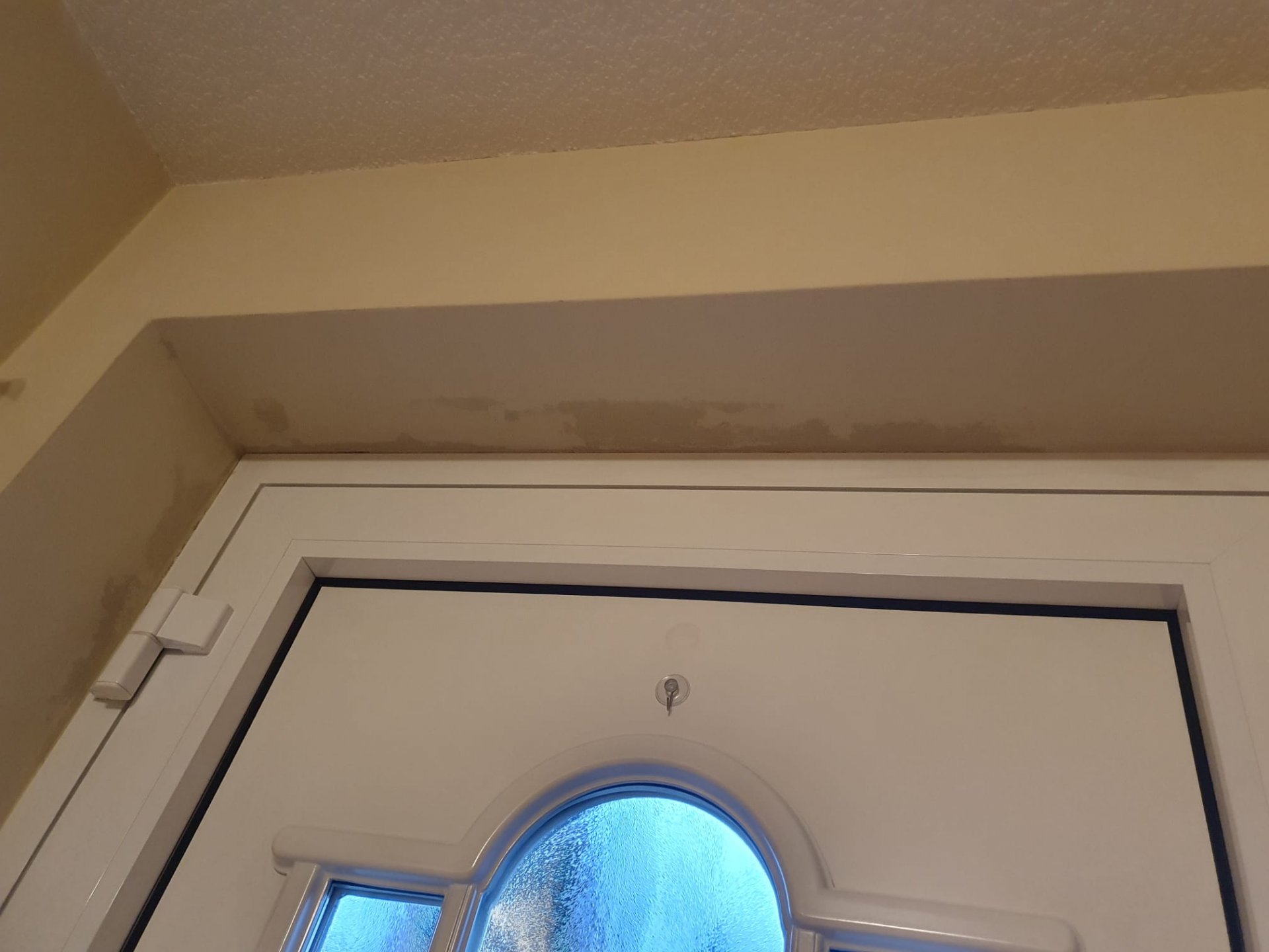

    Guten Tag,
    auf unserem Dach wurde am 29.01.2024 eine PV- Anlage beidseitig (Ost-West) montiert. Einige Tage später wurden nach einer längeren Regenphase Wasserflecken an der inneren oberen und seitlichen Türleibung der Eingangstür sichtbar.
    Dieses haben wir sofort dem General- Auftragnehmer mitgeteilt um eine Lösung zu finden.
    Kurz darauf überprüfte der Dachdeckermeister eines Subbetriebes des Auftragnehmers den Schaden und beurteilt diesen mit dem Ergebnis, dass die Dachdämmung gegen die Unterspannplane (Diffusionsplane) liegen würde und das Dach dadurch nicht richtig luftzirkulierend trocknen könne und sich die Feuchtigkeit durch die Wasserflecken bemerkbar macht.
    Unsere Einwände, warum es genau nach der Plattenmontage passiert ist begründete er damit, dass nun die Dachziegel mehr Schatten bekommen und das Dach nicht mehr richtig trocknen würde.
    Unser Haus ist 25 Jahre alt und niemals hatten wir mit solchen Feuchtigkeitsproblemen zu tun. Da diese Einschätzung vom Dachdecker von uns nicht akzeptiert wurde, haben wir uns unabhängigen Rat von anderen Dachdeckermeistern eingeholt und keiner konnte diesen "Unfug" bestätigen.
    Da die Wasserflecken immer größer werden, erwägen wir nun einen Rechtsstreit mit dem Generalunternehmer und haben ihn ein weiters Mal höflich und schriftlich per Einschreiben gebeten diesen Baumangel zu beseitigen. Die Antwort steht aus, möchten aber gerne in Erfahrung bringen, welche Schritte uns zur Verfügung stehen???
    Keiner hat Lust auf Gutachten, Gegengutachten und danach ein richterlich beauftragtes unabhängiges Gutachten. Diese Spiel zieht sich wahrscheinlich über mehrere Jahre und der Schaden wird irreparabel und der Rechtsstreit unbezahlbar.
    Beste Grüße- Pepe

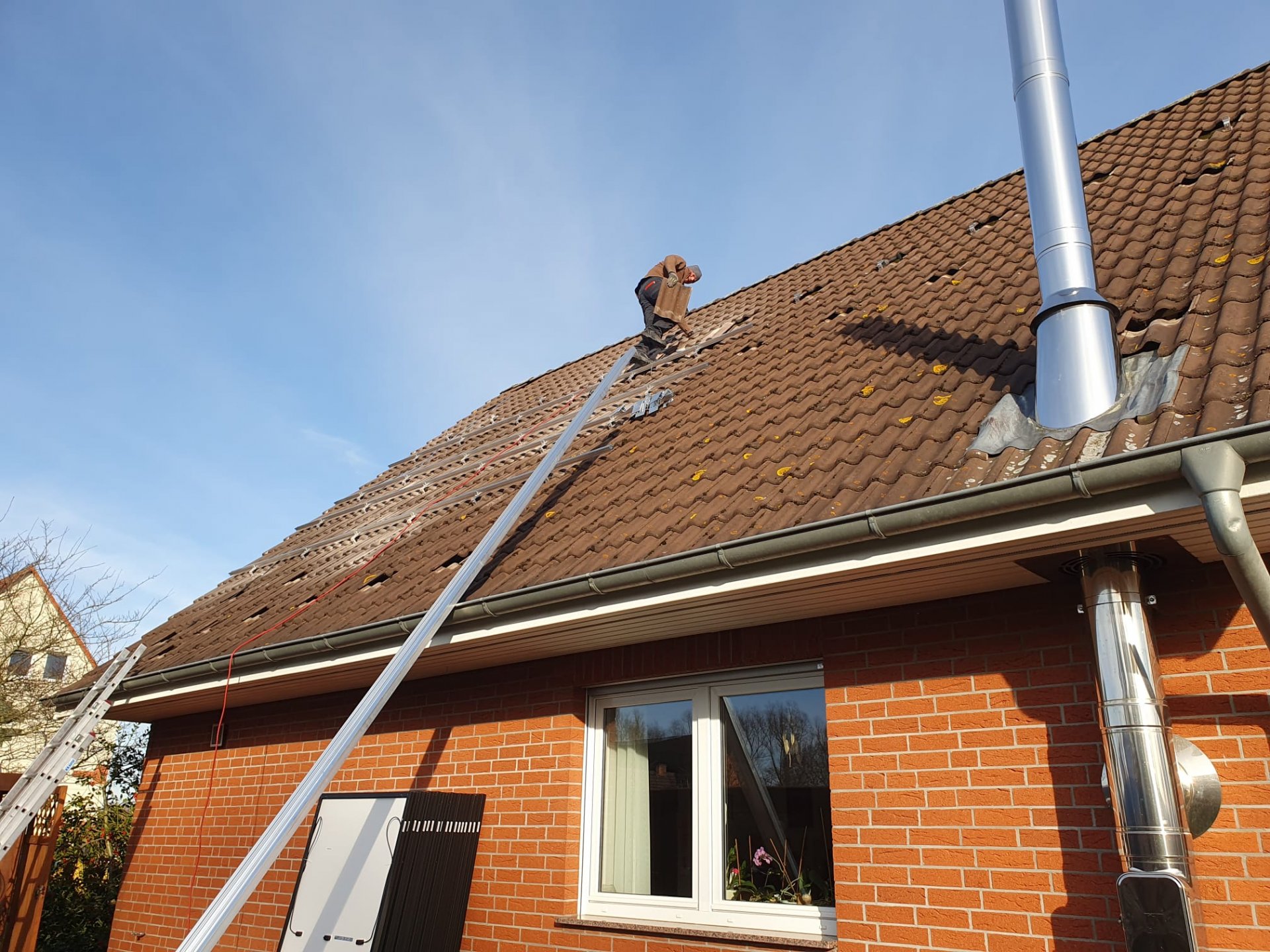

    5.) Wie genau sah der Dachaufbau vor Montage der PV aus? Und wie danach? Mach doch mal Fotos.

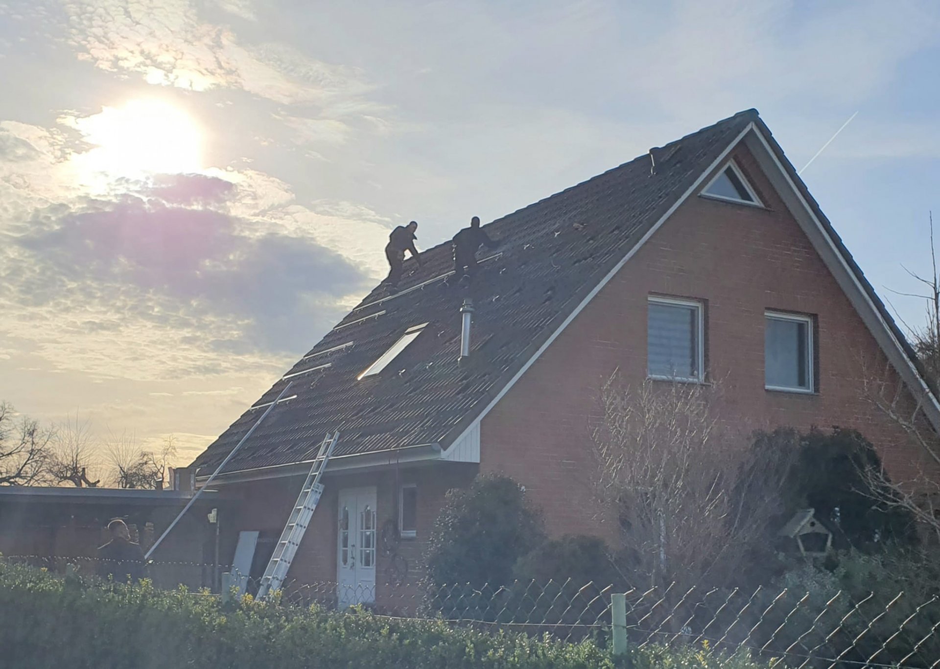

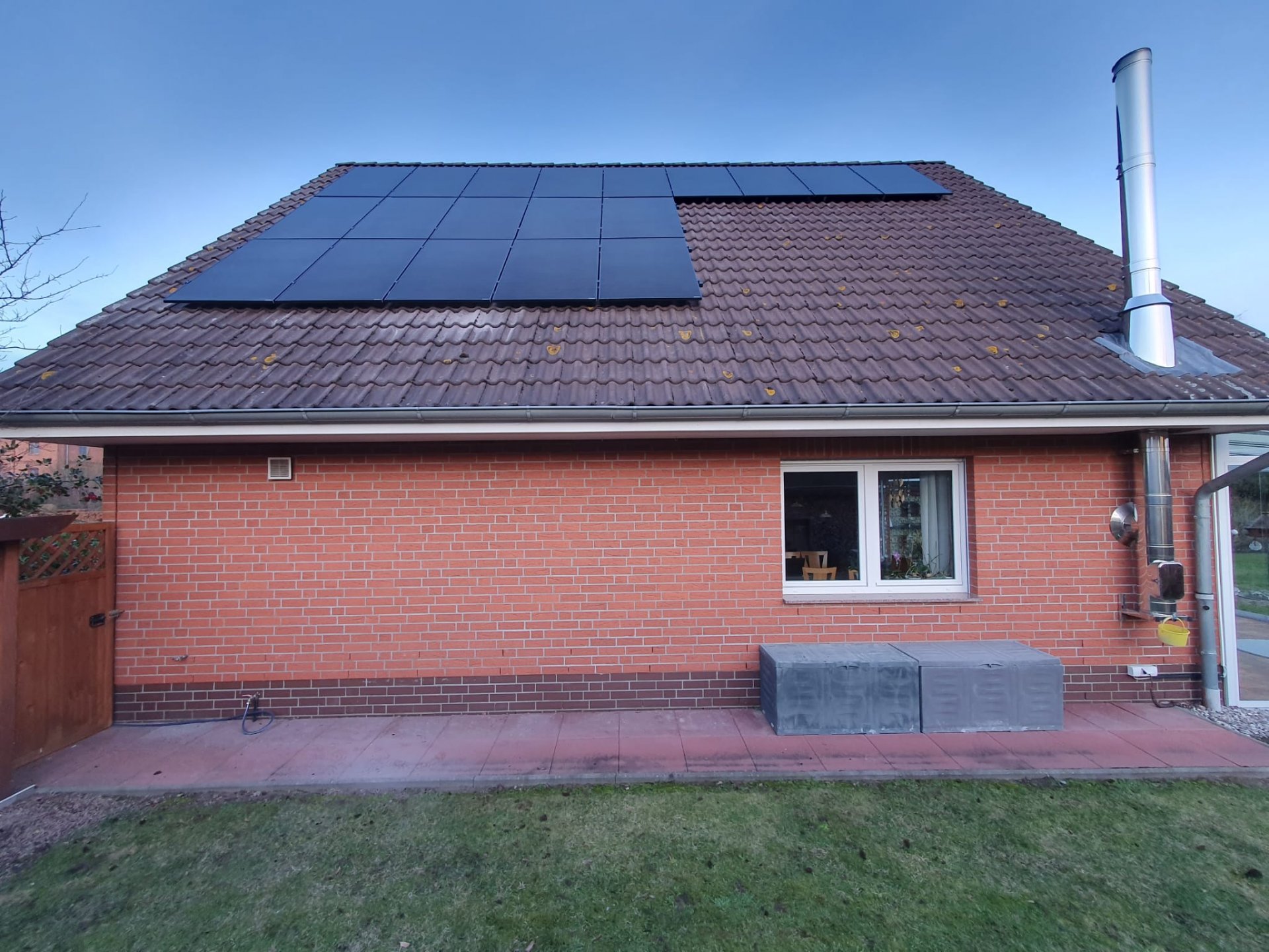

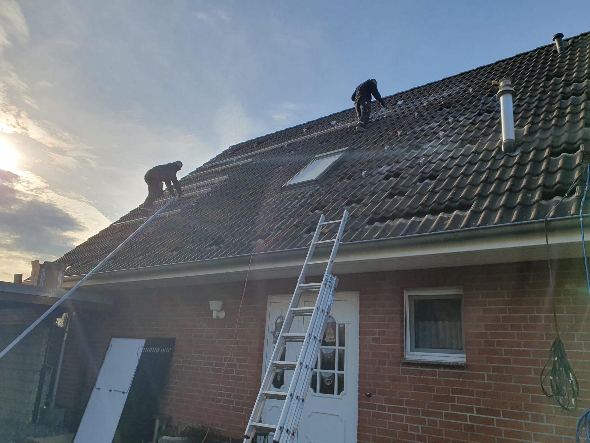

    Vielen Dank für deine Hinweise.
    zu 1. gemeint war der Generalunternehmer "Solar" aus 2024
    zu 2. nichts weiter, außer Speicher im HWR aufgestellt und inbetriebgenommen
    zu 3. zwei, Solaranbieter und Dachdeckerbetrieb
    zu 4. ja
    zu 5. siehe Fotos

    Nein, zunächst kann keiner erkennen, wo ein Montagefehler vorliegt. Man müsste die Platten komplett runternehmen und dann auf die Pfannen schauen.
    Das die Unterspannbahn diese Aufgabe hat weiß ich, jedoch hat diese nach 25 Jahren auch einige Schwachstellen, aber ..., grundsätzlich sollte ein Dach nach der Montage dicht sein und nicht gleich beim nächsten Regen Wasserschäden sichtbar werden
    Es wird auf einen kräftigen Rechtsstreit hinauslaufen, ich habe keine andere Wahl. Das Dach muss wieder dicht werden oder es bilden sich Feuchtigkeitsschäden.

    Liebe Bauexperten,
    heute möchte ich abschließend das Ergebnis unseres Rechtsstreites mitteilen...ihr werdet es nicht glauben.
    Der Gutachter stellte vor "versammelter Mannschaft" (Kläger, Gegner, Gutachter, Anwälte, Firmenvertreter, Monteure usw) bei einem Ortstermin fest, dass die Dachdeckerfirma vergessen hat, einen Dachstein unter einer PV- Platte auf Höhe des Drempels wieder einzusetzen. Somit ist über die Zeit das gesamte Wasser hindurch, und die Unterspannbahn hat es nicht geschafft das Wasser abzuleiten (Sackbildung).
    Ihr glaubt nicht, wie peinlich das für die Gegenpartei war. Sofort haben diese ein Schuldeingeständnis unterschrieben und alle Unkosten sind zum größten Teil erstattet worden. Hätten sie nur einmal drunter geschaut, dann wäre allen einiges erspart geblieben, schließlich wurde uns immer wieder ein Baumangel unterstellt.
    Was bleibt??? Ein sehr anstrengendes Jahr 2024.
