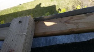

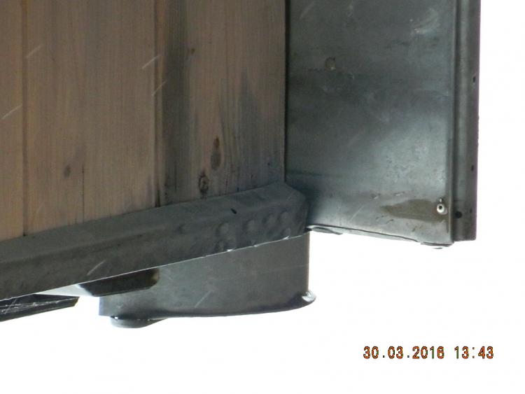

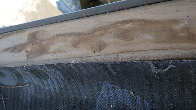

    wir haben ein Haus mit Garage, beides mit Pultdach gebaut 2009/2010.
    Nun zeigen sich nach ein paar Jahren an der jeweils tiefsten Ecken des Daches morsche Stellen am untersten Nut- und Federbrett. Sie heben sich durch ihren grauen Ton vom restlichen Brett ab. an der Garagenecke habe ich die Dachplatten an der Ortgangseite weg gemacht. Dort konnte ich dann die Bilder im Anhang sehen die Folie, die das regendichte Dach geben soll ist nicht über das letzte Holz gelegt. Auf diesem sieht man Wasserränder. Meine Vermutung: Regen dringt am Rand ein, läuft über das Holz runter und bleibt schließlich an der tiefsten Stelle stehen. Mit der Zeit wird / wurde hier das Holz nun morsch.
    An die Ecke vom Hausdach konnte ich leider noch nicht ran. Folgt die nächsten Tage (muss dafür mein Gerüst aufbauen).
    Wie ist Eure Einschätzung. Zählt so was als versteckter Mangel? Wir haben das Dach nicht von einem Waldundwiesenzimmerer aus sonstwo machen lassen, sondern von einem alteingesessenen Betrieb ein paar Ortschaften weiter.

    Vergiss das "versteckt", einfach "Mangel" reicht. Auch ohne ganz tiefes Steildach-Wissen halte das für einen solchen.

    Fotos taugen nix zur Bewertung. Mich zumindestens lässt es aufhorchen wenn ich Wasserlaufspuren unter der Eindeckung sehe. Ob hier wohl nicht ganz in der empfehlenswerten Neigung gebaut wurde? ;)

    die Zusatzmaßnahme ist m. E. korrekt verlegt. Ich sehe eher Probleme im bauphysikalischem Bereich. Ist aber nur ne Vermutung, da die Bilder nur Details, nicht aber den Zusammenhang als Totale zeigen.

    die oben gezeigten Bilder sind die Außenseite, also direkt unter den Ortgangziegeln vom Garagendach. Die damaligen Themen waren im Haus.
    In der Garage wurde innen sauber vom Zimmerer gearbeitet (nach der Ausührung der Arbeiten im Haus).
    Unser Problem ist, dass das Wasser an der Außenseite mit hoher Wahrscheinlicheit wegen der fehlenden Folie eingedrungen ist und runtergelaufen ist und so das unterste Nut-und-Federbrett geschädigt hat. Unter den anderen Dachplattenreihen ist alles trocken.
    Es geht uns nun lediglich darum, weil die 5 Jahre rum sind, ob wir hier noch gesetzliche Ansprüche haben (versteckter Mangel etc..).

    Nö, habt Ihr nicht.
  8. #8 Gast036816, 01.04.2016
    gewährleistungsansprüche sind abgelaufen!
