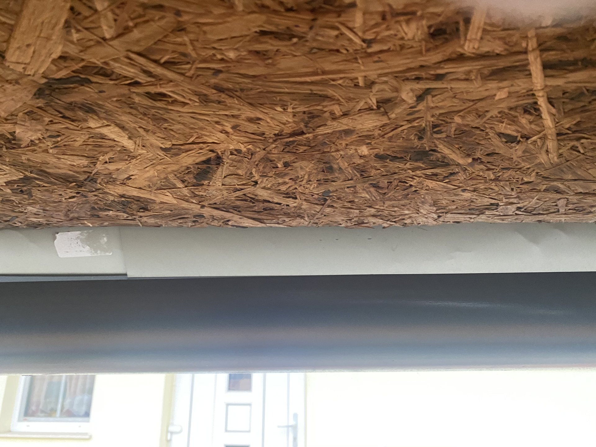

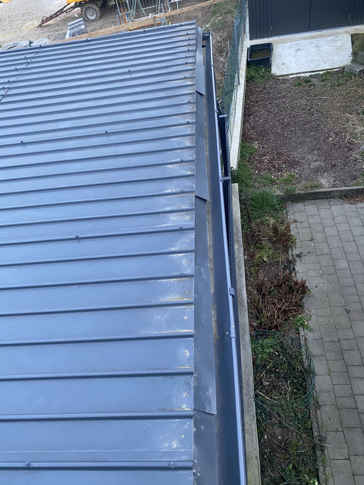

    Ich habe ein Trapezblech Dach auf meiner Laube mit Dachrinne und Einlaufblech. Immer wenn es regnet zieht die osb Platte unten wo das Blech aus ist Wasser .
    Bringe das nicht weg .
    Hat jemand einen Rat was falsch ist .

    OSB ist halt für außen nicht geeignet

    Ich vermute mal, dass der Anschluss zwischen den Dachscharen und dem Rinneneinhangblech nicht dicht ist und dass dort Treibregen reingedrückt wird, wenn der Wind von der Traufseite aus auf dem Gebäude steht.

    Du musst das Blech an der Traufe entlang etwas nach unten kanten, damit eine saubere Tropfkante entsteht.
    Bei flachen Dachneigungen läuft dir ansonsten das Wasser unter dem Blech wieder zurück nach oben.

    Hallo ,
    Das heißt das rinneneinlaufblech nach unten biegen ??
    So wie es jetzt ist heißt das Wasser läuft auf der Unterseite wieder zurück

    Wie ist die Dachneigung?
    Das Traufblech ist ja vorhanden-
    Wassereintritt wird eher zwischen Trapezblech und Traufblech sein.
    Evt hilft es Kompriband hineinzudrücken- vorher die unteren Schrauben lösen.
    Alternativ die Fuge mit Abdichtungsmitteln aus der Kartusche dichten (MS Polymere, Polysulfid o.ä.)
    Ein Schalung oder Sparschalung mit Brettern wäre haltbarer als OSB

    Da drückt der Wind den Regen drunter

    Das wäre aber alles schon mit Silikon verklebt

    Das spielt aus meiner Sicht keine Rolle, denn Silikon hält dort doch ohnehin nur Tage oder wenige Wochen.
    Genaugenommen hat es dort nichts verloren.

    Was machen denn die ganzen Nieten da?
    Die dürfen dort nicht sein.

    Wie sieht’s mit Kondensat aus?
    Das könnte wegen des Silikons auch nicht mehr ablaufen

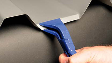

  14. Hark
    Hark
    19.04.2010
    531
    350
    Dachdecker
    Schleswig Holstein
    Wie auch schon weiter oben erwähnt, fehlt dort die vermutlich die Tropfnase am Blech und Regenwasser läuft an der Unterseite vom Blech zurück. Insbesondere bei flachen Dachneigungen ein häufiges Problem. Besseres Bild hab ich jetzt auf die schnelle nicht gefunden (und die Abkantzange natürlich andersherum halten :) )
