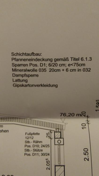

    Guten morgen zusammen,
    wir bauen gerade ein EFH mit einem 10° Pultdach. Bodenplatte wird diese Woche fertig, danach geht es weiter. Was für ein Pultdach beim Bauträger im Standard-Paket ist, steht hier:
    Wir haben uns aber für einen zusätzlichen Tondachziegelaufbau mit einer Zuzahlung entschieden. Begründung? Ich wollte das Gefühl haben oben auf dem Dach richtige Ziegel zu haben und nicht nur irgendwelche "komische" Bitumenschichten :) Optisch sieht man vom Dach wenig, aber ja, auch wegen der Optik.
    Wie auch immer, meine Frage an euch als Experten ist, wie soll der Dachaufbau aussehen, das man uns nicht verarscht? Ich meine, unser Architekt bzw. Bauträger wird uns bestimmt sagen wie der Aufbau ist, aber ich würde gerne von euch wissen ob wir uns damit zufrieden geben sollen.
    In den Ausführungsplänen (Anhang) ist ein Aufbau beschrieben, aber ich kann daraus z.B. nicht abgleiten, wie die Schicht direkt unter den Pfannen aussieht, auf was werden diese befestigt. Diese Fragen hängen auch damit zusammen dass mich jetzt verschiedene PV-Anbieter fragen, wie die die PV-Module befestigen sollen, bzw. wie genau unser Dach aussehen wird.

    Zu aller erst, wäre zu prüfen ob die Statik dazu passt , Ziegeldach ist einiges schwerer!
    Dann kommt es auf den Ziegel an , mit Sicherheit macht nur ein Flachdachziegel sinn , je nach Regeldachneigung des Ziegels kann auch ein Wasserdichtes Unterdach notwendig werden. Beim Ziegeldach ist auch das befestigen der PV Modulhalterungen /Gestelle durchdachter und imho wettersicherer durchzuführen.

    Bei einer Dachneigung von 10° sind wir 12° unterhalb der Regeldachneigung für Steildächer. Der genannte Aufbau ist vom Prinzip her so in Ordnung. Ziegel sind nicht notwendig. Sieht man von unten eh nicht bei der Neigung. Sollen da aber dennoch Ziegel drauf, dann ist ein Wasserdichtest Unterdach nach den a.R.d.T. die korrekte Lösung.
    Wichtiger wäre mir das die Dampfsperre und die Wärmedämmung oberhalb der Dachsparren aufgebracht werden sollten. Also ein hinterlüfteter Warmdachaufbau. Ansonsten kann bei nicht sorgfältig eingebauter Dampfbremse auf der Innenseite ein Bauphysikalischer Schaden entstehen.
    Als kleiner Tip: Flachdachaufbau mit einer schönen Dachbegrünung ist eine gute Möglichkeit. So spart man auch etwas an Abwasserkosten...;) Gilt aber mit dem Statiker und Bauamt abzuklären.
    Mein Vorgeschlagener Dachaufbau von innen nach außen:
    -GKP
    -GKP Unterkonstruktion
    -Sparren
    -Schalung
    -Dampfsperrbahn bituminös
    -Wärmedämmung
    -Hinterlüftungsebene
    -Schalung
    -Zweilagige Abdichtung
    -Event. Begrünung
    Wie gesagt, wäre mein Favorisierter Aufbau bei dem keine Bauphysikalischen Probleme auftreten.

    die Ziegeldeckung bei 1o Grad setzt ein wasserdichtes Unterdach voraus - das ist richtig und an Ihrem Dach vorgesehen.
    Der FEHLER liegt im Material des Unterdaches.
    Die Bitumenabdichtung auf der Schaklung ist diffusionsdicht!
    Das ergibt an der Aussenseite der Dämmung eine "Dampfsperre" und damit auf der "kalten" Seite.
    Wenn nun, was ebenso geplant ist, auch auf der "Warmseite" innen eine Dampfsperre folgt, ergibt sich daraus ein nicht mehr den Regeln der Technik entsprechender Aufbau. Der gesamte gedämmte Querschnitt befindet sich innen wie aussen zwischen Diffusionsdichten Schichten, was zu erheblichem Feuchterisiko und gravierender Schadensanfälligkeit neigt.
    Dieser umgangssprachlich ehemals als "WARMDACH" genannte Aufbau widerspricht den a.R.d.T und darf so nicht gebaut werden.
    Genaue Informationen reiche ich gerne nach.
    Übrigens: Auch ohne Ziegel wäre dies der Fall.

    Was Bamoocha vorsichtig andeutet ist hier ab Seite 40 zu lesen:
    https://www.irbnet.de/daten/rswb/14089008318.pdf
    Du hast mit dem wasserdichten Unterdach gleichzeitig eine Dampfsperre (hoher sd-Wert) eingebaut.
    Die Feuchtigkeit kann nach oben nun nicht mehr raus, zumindest nicht so gut wie sie es sollte.
    Wenn nun ein Loch in der Dampfsperre, die ihr scheinbar unten einbaut, vorhanden ist,
    dann kann dein Aufbau langsam naß werden und dein Holz verfaulen.
    Hier muss sehr genau gerechnet werden ob eine Dampfsperre hier sinnvoll ist.
    Da geht es auch um den Zeitpunkt des Einbaus mit Feuchte aus dem verputzen oder dem Estrich.
    Meine Meinung:
    Ich würde die Konstruktion ganz sicher nicht machen. Hätte ich viel zu viel Angst davor.
    Nicht weil es grundsätzlich nicht geht, aber weil ein kleiner Fehler fatal ist.

    letztenendes muss man das Dach durchrechnen mit allen sd-Werten die man hat.
    Wenn man das nun aber "nur" einfach rechnet, dann erscheint eine Dampfsperre innen
    erstmal OK zu sein. Das Problem ist, dass ein Rechenprogramm keine Baufeuchte und keine
    schlechte Verarbeitung kennt und nicht berücksichtigt.
    Ich vermute mal, dass bei einer Abdichtung mit einem sd-Wert von 1m eine Dampfbremse (wenn man das so nenn kann/darf)
    innen von 3-10m funktioniert. (Nicht gerechnet, nur geschätzt)
    Wenn du innen keine Sperre hast (sd z.B 100), dann kann das Dach auch nach innen wieder austrocknen.
    "Früher" hat man gerne Sperren innen verbaut. Mittlerweile ist man da schlauer und geht nach Möglichkeit
    eher in den Bereichen von niedrigen sd-Werten.
    Wichtig:
    Lass dir das Dach vom Hersteller rechnen. Mit den Angaben der Zeichnung kann man so nichts anfangen.

    tatsächlich stellt die BITUMINÖSE Folie aussen als Unterdach das Problem der "Dampfsperre" auf der kalten seite dar.
    Anstelle dieser Diffusionsdichten Unterdachdachn sollten Sie, wie auch AndreasGr sagt, eine diffusionsoffene Bahn aussen wählen.
    Dies könnte sein z.B. STAMISOL...oder
    Richtig, das entspricht nicht den a.R.d.T. aber was solls---
    besser einen Regelverstoß als eine abgesoffenes Dach.
    Konkret:
    Bei aussen Stamisol o.gl.wir sd kleiner 0,1 benötigen sie innen auch eine nur sehr geringe "Dampfbremse" mit sd knapp über 1,0m.
    Eine Dampfsperre in üblichen werten um 100m ist immer fallsch.
