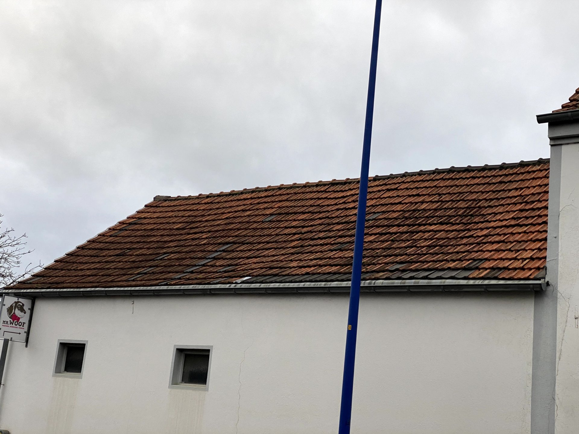

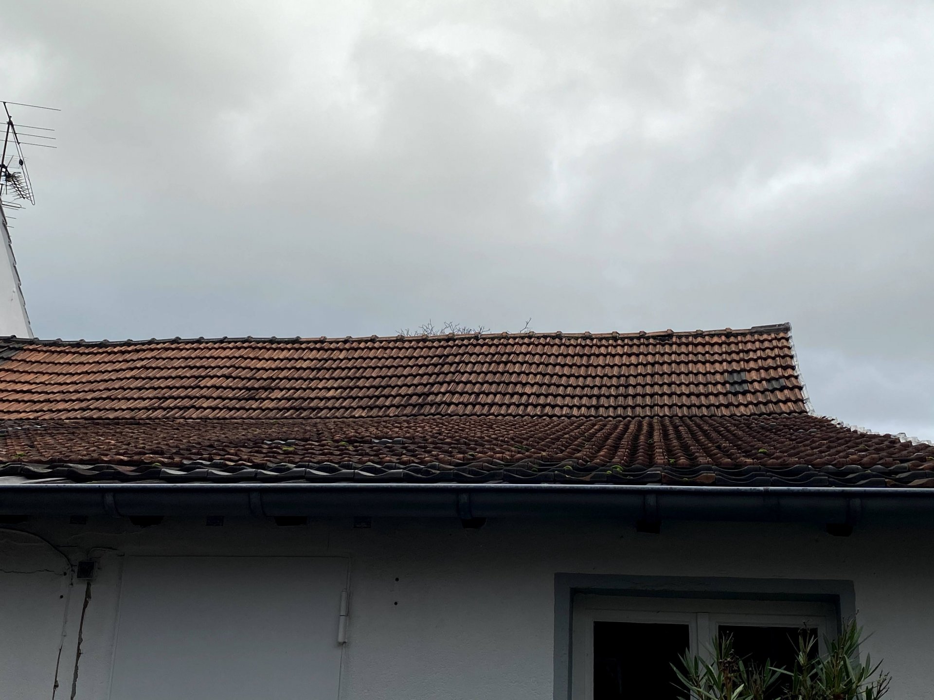

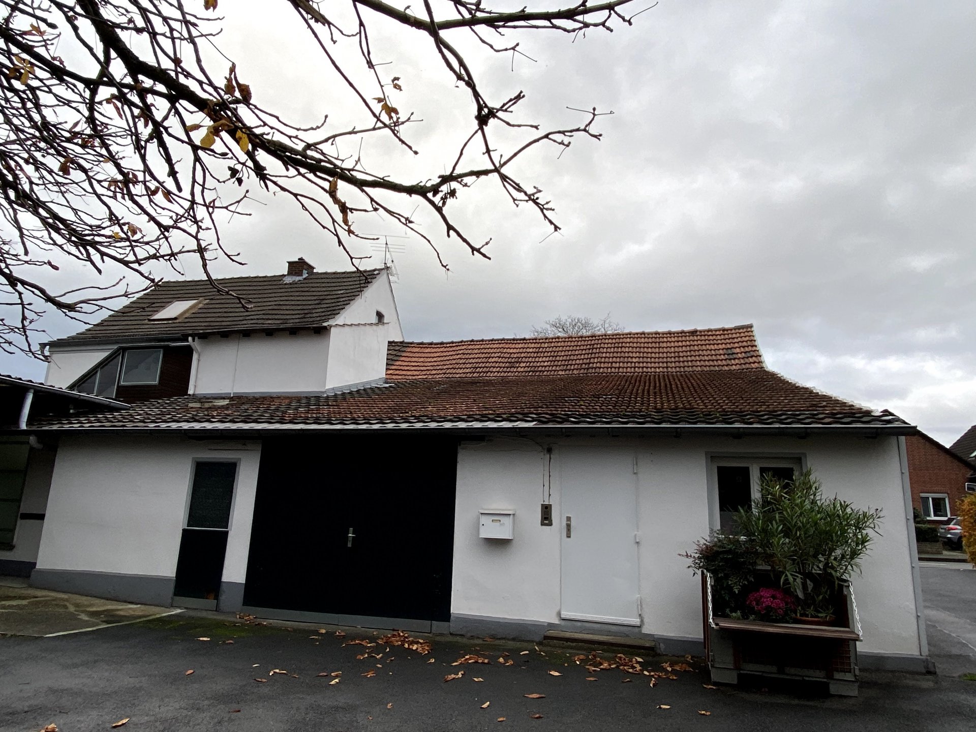

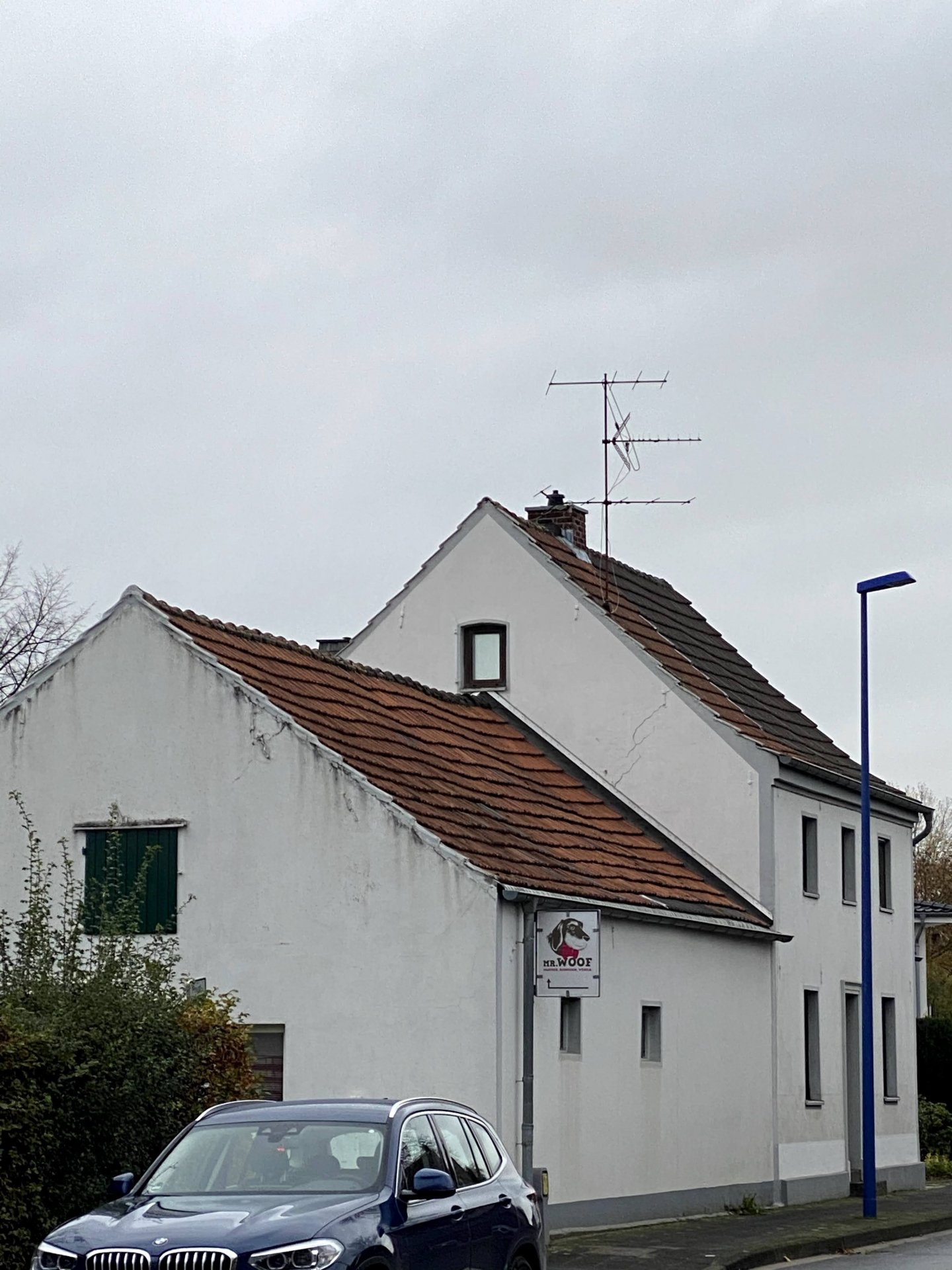

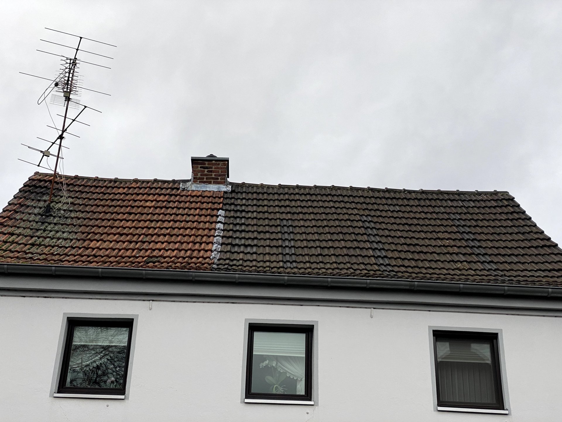

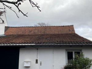

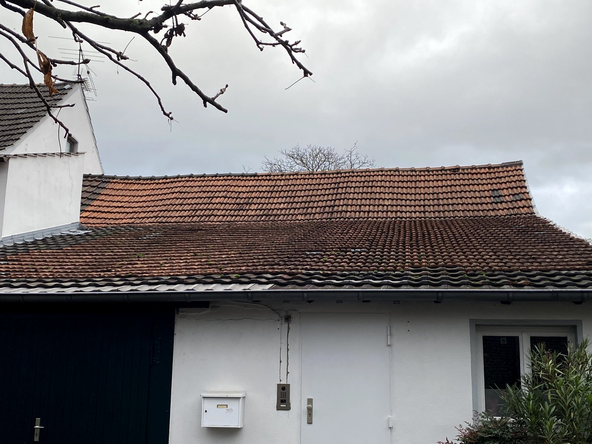

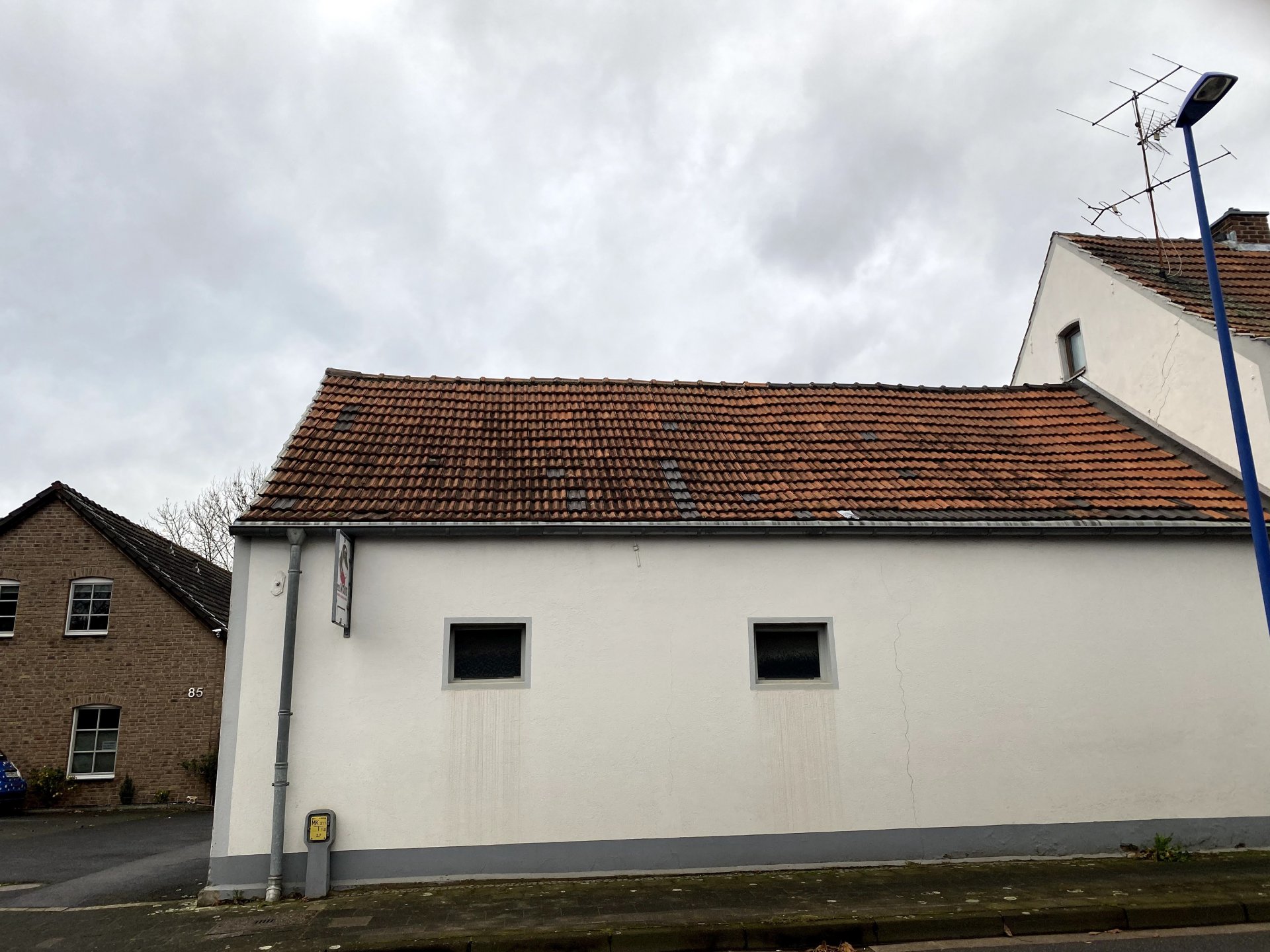

    Hallo in die Runde. Ich bin ein fleißiger Forums Leser und poste jetzt das erste mal selbst. Meine Frau und ich überlegen ein Haus zu kaufen. Allerdings macht uns das Dach sorgen. Wir werden auf jeden Fall vor dem Kauf einen Gutachter beauftragen. Bevor wir den Gutachter beauftragen wollen wir jedoch hier im Forum fragen, ob jemand anhand der Bilder schon sagen kann, ob das Dach in den nächsten 15 bis 20 Jahren auf jeden Fall erneuert werden muss. Dann könnten wir uns das leider sehr hohe Geld für den Gutachter sparen.
    Wann genau das Dach erstellt wurde, ist nicht ganz sicher. Das Haus wurde 1965 kernsaniert. Es kann gut sein, dass auch die Dachziegel aus dieser Zeit stammen.
    Vielen Dank im Vorhinein

    Das Dach selbst sieht von außen noch top aus, Dachziegel halten eigentlich ewig.
    Wie es von innen aussieht, weißt nur Du.
    Wenn Du die Dachschrägen dämmen willst, kann es sein, dass die Sparren das nicht tragen.
    Wenn Du nur den Dachboden dämmen willst, dann hat das ja mit dem Dach erstmal nichts zu tun.
    Ich würde aber vielleicht passende Ortgangziegel kaufen und diese dann austauschen, denn dort sieht man ja schon die Schwachstelle im Putz.

    Was ist mit den vielen Anbauten, sollen die alle bleiben?

    Vielen Dank für den Hinweis. An die Dämmung hatten wir bislang gar nicht gedacht. Das schauen wir uns am besten noch einmal an.
  7. #7 TigerHolz, 01.11.2020
    TigerHolz
    TigerHolz
    01.11.2020
    Vielen Dank. Es beruhigt uns schonmal, dass die Ziegel soweit in Ordnung aussehen.
    Den Dachboden konnten wir von Ihnen noch nicht besichtigen, aber da steht auf nächstes auf dem Plan. Nachdem wir uns darüber informiert haben, was Ortgangziegel sind ;) , scheint und das auch die Antwort auf die Frage, was wir mit den Putz machen.
    Dann scheint mir die Frage mit der Dämmung aktuell der Punkt zu sein, bei dem wir unbedingt nachhaken müssen.
