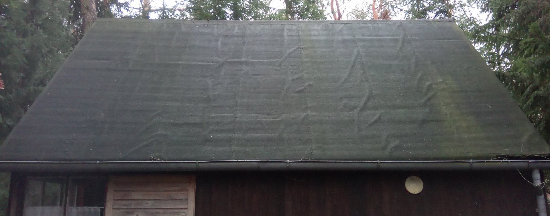

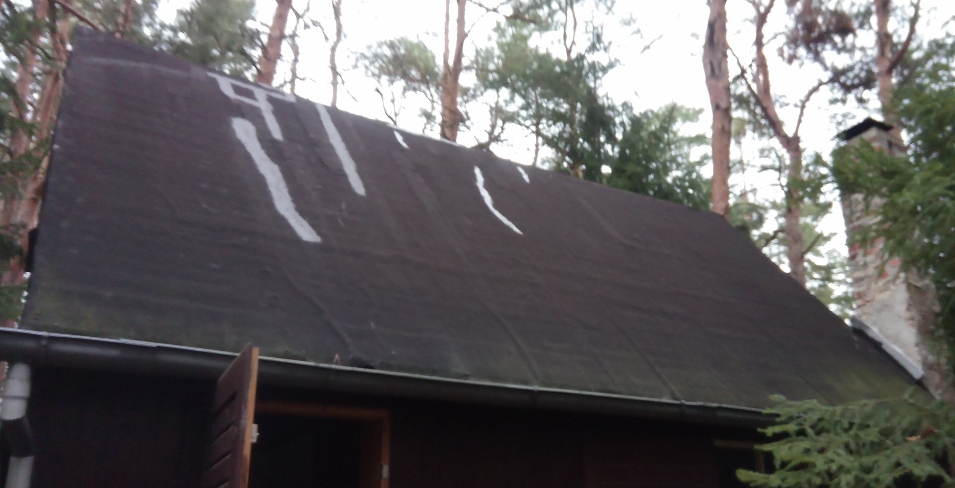

    Vielleicht kann mir jemand helfen? Wie könnte ich dieses Dach einfach und kostengünstig erneuern?
    Dieses Dach von meiner Waldhütte hat viele kleine Risse. Das Material wird wohl als Dachpappe oder Betumenbahnen bezeichnet. Die großen Risse habe ich verfüllt, dabei ist mir aber aufgefallen das eben viele kleine Risse vorhanden sind und die Dachpappe auch oft „Blasen“ bildet.
    Wäre es möglich, auf diese Dachpappe Betumenschindeln anzubringen?
    Oder bekommt man diese Risse irgendwie wieder geflickt? Mit Kaltbetumen habe ich das Dach vor einigen Jahren schon komplett gestrichen, aber so richtig hat es nicht viel gebracht.
    Kann mir jemand helfen? Die Dachmaße sind: 6 Meter Länge und 3,50 Meter Höhe.

    Mit Bitumenschindeln kann man machen ist auf jeden fall kostengünstig. Allerdings wird auch unter den Schindeln immer eine Bitumenbahn aufgebracht werden. Das heißt dass die vorhandene Bahn dicht sein sollte.

    Bei uns wurden und werden Lärchenbretter auf manche Dächer genagelt ohne zusätzliche Abdichtungen-
    viele von denen sind über 100 Jahre alt.
    Das paßt zumindest besser als Bitumen für eine Hütte im Wald.

    Einfach eine Lage Schweißbahn drüber. Die gibt es auch grün beschiefert.
    Aber nicht den Wald abfackeln :)

    Die Bretter kannst du selbst aufnageln oder -schrauben.
    ZB günstige kürzere Reststücke nehmen- hier sind die meist ca 1 m lang.
    Unten nebeneinander befestigen- trockene Bretter mit entsprechenden Fugen verlegen,
    damit die bei Regen aufquellen können.
    Für die zweite Lage ca 25-30 cm längere Bretter nehmen und unten bündig mit der ersten Lage so befestigen,
    dass die unteren Fugen immer abgedeckt werden.
    Die nächste Lage 25-30 cm höher verschrauben und so, dass wieder die unteren Fugen durch das obere Brett abgedeckt werden.
    Dann immer so weiter bis nach oben zum First- hier die letzten Bretter kürzer schneiden.
    Die Firstbretter der Westseite ( bzw. wo der Wind hauptsächlich angreift) einige cm über den First überstehen lassen.
    Schindeln oder andere Holzdeckungen für Dächer oder Fassaden werden nie behandelt-
    Lack kann eher zu Feuchtigkeitsstau und Verrottung führen.
    In Finnland wurde Birkenrinde zur Deckung verwendet-
