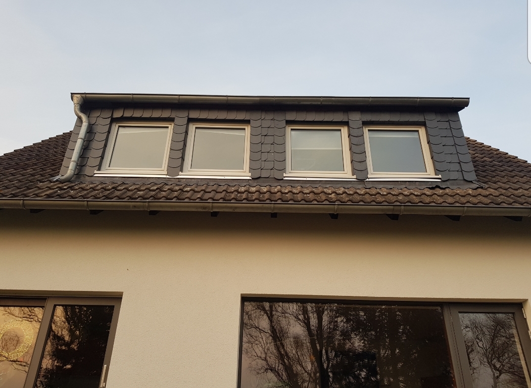

    Liebes Forum,
    mein kürzlich erworbenes EFH hat eine Schleppgaube mit 4 Fenstern, siehe Foto. Die Brüstungshöhe dieser Fenster beträgt ca. 134 cm. Da zwei Fenster zum Kinderzimmer gehören, möchte ich die Fenster gern tiefer, nämlich auf ca. 90 cm, setzen (lassen). Bislang angefragte Zimmereien meiner Region melden sich leider einfach trotz Zusage nicht zurück. Jetzt will ich gern herausfinden, ob ich das Projekt zusammen mit einem pensionierten Dachdecker aus der Nachbarschaft möglicherweise selbst angehen kann - oder zumindest mal eure Ideen und Gedanken dazu hören.

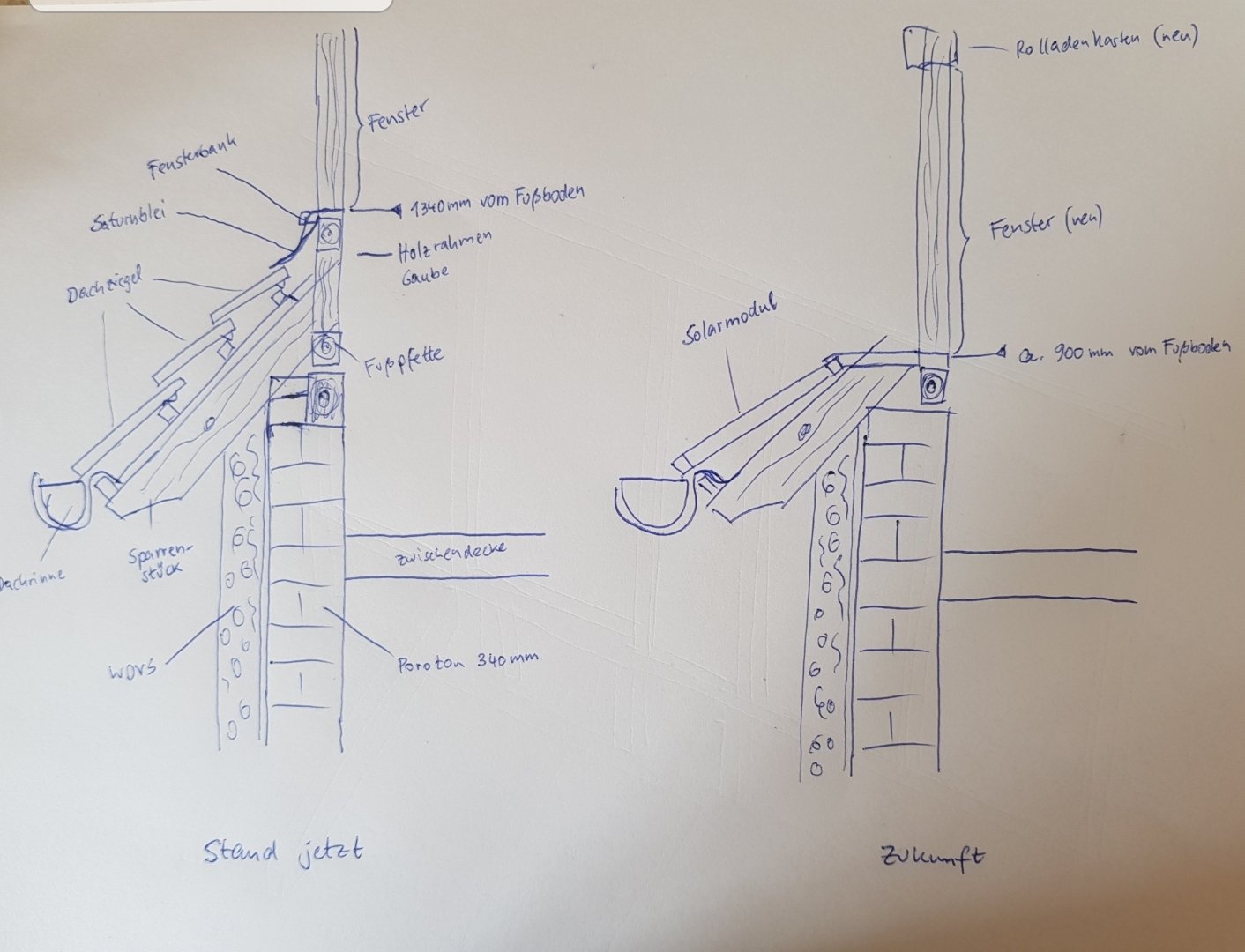

    Ich habe den Aufbau grob analysiert und eine Skizze mit meiner Sicht angefertigt, siehe Foto. Bei der Gaube handelt es sich um eine Holzrahmenkonstruktion, bei der über der Fußpfette Sparrenstücke zum Tragen des Dachteils vor der Gaube angesetzt sind. Um meine gewünschte Brüstungshöhe zu erreichen, müsste ich die Fixierung dieser Sparrenstücke mit dem Holzrahmen aufheben, die Sparrenstücke kürzen und neu am Haus fixieren. Die Sparrenstücke sind im Abstand von ungefähr 80 cm. Einige Stücke sind mit den senkrechten Stielen des Holzrahmens verbunden. Diese sind unkritisch und können so bleiben. Die anderen, die im Bereich der neu geplanten Fenster "im Weg" wären, müssten anders verankert werden. Und genau die Frage nach der Art und Weise dieser Verankerung ist für mich der Knackpunkt. Welche fachgerechten Möglichkeiten gäbe es hierzu? Ein neues Lager müsste zum einen die Gewichtskraft des Daches bestehend aus Sparren, Brettern, Latten und Dachziegeln sowie ein Drehmoment aufnehmen können. Ich habe die Idee, zur Entlastung der vorhandenen und neuen Lager die alten Dachsteine (Frankfurter Pfanne) durch Solarmodule zu ersetzen, womit ich eine Gewichtsreduktion um ca. 60% erzielen könnte. Damit könnte ich theoretisch 2 von 3 Sparrenteilen "in der Luft hängen lassen" (was in der Praxis aber aufgrund der unregelmäßigen Verteilung der mit den Stielen verankerten Sparrenteilen nicht wirklich funktionieren würde, ist meine Vermutung). Am besten verändere ich die Lage der Sparrenteile auch nicht, weil diese seit kurzem in ein WDVS eingebettet sind, und ich würde aus Dichtheits- und ästhetischen Gründen ungern da ranmüssen.
    Eine Idee von mir war auch schon mal, das gesamte Vordach einfach zu entfernen. Ein Zimmerermeister, der sich das angeschaut, dann aber aus gesundheitlichen Gründen absagen musste, meinte, das wäre tatsächlich die einfachste Möglichkeit. Aber ich würde gern die Schutzfunktion des Vordaches erhalten wollen. Diese Option wäre sozusagen die Notlösung.

    Geht nicht! Du kannst die Sparren nicht einfach kürzen ohne Auflager. Dir werden die kurzen Stummel irgendwann abkippen oder sogar herausbrechen.
    Du kannst maximal den Sparren oben im Holzrahmen abflachen und dann darauf eine Schwelle befestigen. Damit gewinnst du vielleicht aber gerade mal 10cm an Tiefe. Es ist ja nicht nur das Gewicht der Eindeckung was eine Rolle spielt. Dazu kommen noch Wind- und Schneelasten. Diese sind auch zu berücksichtigen.

    ToTi danke für deine Antwort. Du bestätigst gerade mein Bauchgefühl und sprichst aus, was ich auch schon befürchtet habe. Dann werde ich das Projekt entweder aufgeben oder das ganze Dach vor der Gaube abnehmen. Der einzige Grund für mich, warum ich das nicht machen wollte, ist, dass das Vordach die Fassade schützt und es dann nicht in die manchmal zum Lüften geöffnete Terrassentür darunter reinregnet. Oder sprechen noch mehr technische / funktionale Argumente dagegen (klar müsste die Dachrinne dann noch umgebogen und auf der anderen Seite ein zusätzliches Fallrohr bekommen, aber das ist ja "nur" Aufwand)?

    Die Frage was sich bei mir immer stellt, bei solchen vermeintlichen Problemen, ist die Kosten-Nutzen-Rechnung. Ist es dir Wert ca 10.000€ auszugeben, damit du 30 cm tiefer mit den Fenster bist? Was ist der Grund, eine besser Aussicht? Selbst wenn du das hinbekommst, das so umzubauen musst du auch an die Zukunft denken. Dein Dach hat von den Dachsteinen her schon ein gewisses Alter erreicht. Das wird über kurz oder lang saniert werden müssen. Mit der vorhandenen Sparrendimension wirst du die geforderten U-Werte wahrscheinlich nicht erreichen. Für besseren Wärmeschutz kommt dann sicherlich eine (zusätzliche) Aufsparrendämmung oben drauf. Die gewonnen Zentimeter beim Gaubenumbau fehlen dir aber dann. Du bekommst dann eine 1A Wärmebrücke am Anschluss Sparren an Gaube. Du hast einfach keinen Platz mehr nach oben, weil die Fenster dann zu tief sind!
    Zwerchgiebel wäre eine Alternative, ob umsetzbar entscheidet der Bebauungsplan deines Ortes.

    Danke ToTI für deine sehr guten Anregungen! Meine Gedanken sind: Wenn es mit einem "vertretbaren Aufwand" möglich ist, eine bessere Aussicht insbesondere für die Kinder zu bekommen, die jetzt quasi nur gegen die Wand oder in die Luft gucken können, dann würde ich das gern machen. Wie viel Euro mir das wert ist, weiß ich auch noch nicht so recht. Ich würde jedenfalls gern herausfinden, ob es eine finanziell vertretbare Möglichkeit gibt. Ich habe den Plan, das Vordach zu erhalten, aufgegeben. Wenn man das Vordach abnimmt, erhält man ja quasi so etwas wie einen Zwerchgiebel (mit einer Stufe, weil die Front im EG etwas weiter vorn ist als die der Gaube - und ich will eigentlich nicht den Überstand der Gaubentraufe verlängern müssen). Ich will jetzt noch mal versuchen, einen lokalen Dachdecker zu konsultieren, um eine ungefähre Kostenschätzung zu erhalten. Die Gaubenfenster sind auch nich mehr so dicht, und wir hätten gern Rolläden gegen Hitze, Wetter und Licht, weswegen ein "Eingriff" sowieso fällig werden sollte.
    Ich würde das Thema hier dann erst mal abschließen und bedanke mich für alle Rückmeldungen! Ich freue mich weiterhin über konstruktive Impulse.
