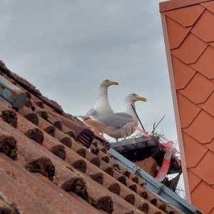

    Hi,
    in einem Mehrfamilienhaus haben jetzt zwei Jahre die Möwe gebrütet. In der Zeit können die Mieter die Balkone nicht nutzen, da sie dann angegriffen werden und und Kot landet überall.
    Der Nistplatz sieht aus wie folgt:
    Daher zwei Fragen:
    • lässt sich diese Stufe auf dem Dach abnehmen? Kann der Schornsteinfeger sie beim Betreten wieder auflegen? Da ich im Moment 500km entfernt bin, kann ich leider nicht mal schnell nachschauen...
    • wenn ich ein Netz zur Abwehr spannen würde, wie mache ich dies am Besten am Schornstein fest? Ich möchte den Schiefer nicht beschädigen und dann ein Feuchtigkeitsproblem haben ....
    Danke für alle Ideen

    der Schornsteinfeger selber wird da nichts vor dem Betreten montieren und sich auf eine aufgelegte Stufe auch nicht herauf wagen. Die muss schon sicher und dauerhaft befestigt sein, dafür hat der Hausbesitzer zu sorgen.
    Eventuell kann Dir aber eine Firma für Taubenabwehr helfen. Vielleicht gibt es eine Lösung mit Spiessen oder Ähnlichem die man einfach zeitweise auf den Austritt klappen oder aufsetzen kann ohne etwas montieren zu müssen.
    Mit einer Heizung bei der nicht mehr gekehrt werden muss könnte auch der Steg entfallen...

    Du kannst auch mal mit deinem Kaminkehrer reden und Ihm das Problem schildern. In der Regel kann der Kaminkehrer auch von unten kehren. Wenn nicht, vielleicht kannst du auch ein Kamintürchen im obersten Geschoss oder im Dachstock einbauen lassen. Somit könnte der Tritt entfallen.
