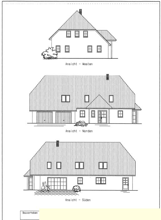

    Naja, bei Vorwürfen würde ich immer vorsichtig sein, weil wir nicht wissen wie die Kommunikation zwischen BH und A waren und wir auch sonst nicht wissen, wie die A das Detail ausgearbeitet hätte, um das es hier geht, wenn keine Ausführungspläne vorhanden sind. Wir haben hier nur die Aussage des TO alias BH und wir haben einen Bauantrag, aber keine Ausführungsplanung, keine Details, nichts. Prinzipiell ist es sowieso fahrlässig nur mit dem Baugesuchsplan zu bauen. Keiner hat sich vorher Gedanken darüber gemacht wie die Details ausschauen werden, ob auch alles so passt wie vorgesehen und nun hat man den Salat. Mit einer Ausführungsplanung wäre das nicht passiert. Der Schuh liegt einzig und allein nur beim BH, der sich diese sparen wollte. Das ist schlicht und einfach nur fahrlässig.
  6. Baumal
    Baumal
    02.08.2007
    16.076
    Ravensburg

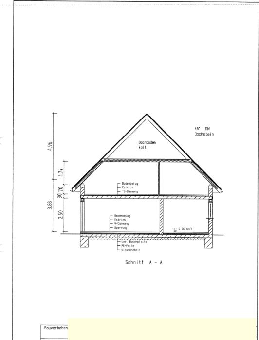

    naja, schau dir doch mal die vermassung der "schnitte" an.
    das ist doch ein witz.
  7. #27 Frau Maier, 31.10.2015
    Frau Maier
    Frau Maier
    28.01.2015
    1.116
    Bodensee
    Naja, der TO hat ja nicht alles gezeigt. Die Ansicht ist abgeschnitten. Wahrscheinlich ist im abgeschnittenen teil die Höhenvermaßung und die Grenze eingetragen und was sonst noch so alles wichtig ist. Vielleicht sind da nur die Pläne, die er von der A bekommen hat und nicht die, die im Baugesuch drin sind... Da ist der TO leider sehr unpräzise mit seinen Angaben.

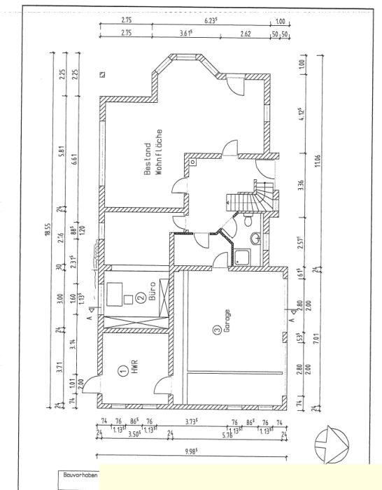

    Ich grau nachher die Namen aus und stelle alle Zeichnungen ein...

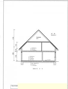

    was sagen mir nun z.B. die 3.88m im "schnitt"? soll das vielleicht eine
    eine 1m linie im dachgeschoss andeuten? ich weiß es nicht....
    bauzeichner erstes lehrjahr, zwischenprüfung, durchgefallen.

    hier jedenfalls, würde ich solche zeichnungen nicht
    für eine baugenehmigung vorlegen.

    ich dachte erst, es sei das maß für den schnittpunkt außenkante wand mit dachbelag! sicher bin ich mir aber nicht, es sieht nicht unbedingt danach aus.
  15. #35 Frau Maier, 31.10.2015
    Frau Maier
    Frau Maier
    28.01.2015
    1.116
    Bodensee
    Doch, das ist der Schnittpunkt Wand/Dach.
    In der Tat. Die Pläne sehen sehr dürftig aus. Im Schnitt fehlt alles mögliche was ich gelernt und gewohnt bin zu machen. Der Schnitt ist auch falsch. Der Entwurf scheint nicht fertig gedacht worden zu sein. Wobei man das vielleicht getan hätte wenn man im Hinterkopf gleich die Ausführung gehabt hätte (im CAD zeichnet man eh selbst für den Bauantrag schon so, dass es danach auf den Millimeter passt). Habt ihr schon angefangen zu bauen? Ansonsten entweder ändern (lassen) oder Vorschlag des Statikers annehmen.

    Die Fundamente werden am Montag gegossen. Stahl und Abflussrohre liegen schon.
    Der Vorschlag des Statikers klingt als annehmbar. Damit kann die Decke wie geplant geliefert und verbaut werden...
    Hab nur noch nicht verstanden ob wir jetzt auf die Decke noch neun Drempel mauern oder die Wand per Trockenbau machen.
    Zum Thema Kommunikation... Wir haben ihr erklärt was wir wollen. Sie sollte Machbarkeit und wenn dann den Bauantrag machen. Hat alles sehr lange und nur mit nachhaken funktioniert. Mein Wunsch nach digitalen Zeichnungen hat sie bis heute nicht erfüllt (geht angeblich nicht mit dem alten PC) und wenn ich die Zeichnungen jetzt so sehe ist das nichts EDV technisches sondern Hand gezeichnet bzw nix was man CAD nennen würde.
