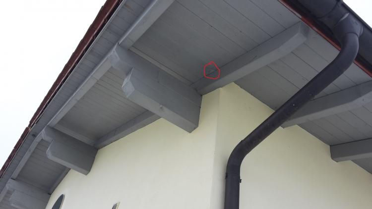

    Hallo, ich habe folgendes Problem bei mir im Haus und hoffe auf Ratschläge und Tipps es zu beseitigen.
    Zur Geschichte:
    -Hauskauf 2011 eines Einfamilienhaus BJ 2005
    -EG und UG ohne Keller, UG ist noch Rohbau
    - Sichtdachstuhl, Aufdachdämmung PUR 140mm (steht im Plan)
    - Aussenmauern 36,5cm geklebter Ziegel aussen mineralisch verputzt, innen teilweise mit Holzverkleidung.
    - Fenster mit 2fach Verglasung und Aussenrollo.
    - 2013 wurde UG fertig ausgebaut, es wurde alles mineralisch verputzt, Bodenaufbau mit 50mm PUR Polyurethan Fußboden-Dämmplatte, Fliesestrich.
    - Pellets Zentralheizung mit FBH im EG und UG
    Zum Problem:
    Im EG kommt irgendwie kalte Luft ins Haus rein, so das sich die Raumtemperatur merkbar nach unten verändert, besonders schlimm ist es, wenn der Wind stark geht.
    Aus den Steckdosen und Schaltern in der Aussen-Wand merkt man das Kalte Luft reinkommt. Das ist auch im UG so. Es führen auch keine Leerrohre von aussen rein, da ich auf dieser durch Witterung stark belasteten Aussenwand keine Steckdosen oder ähnliches habe. Auch im Bereich der Fenster wo z.B. eine Wohncouch steht fühlt es sich sehr kalt an. Wenn ich den Dunstabzug einschalte und Fensterkontakt deaktiviere, merkt man es auch ganz deutlich das es in allen offenen Stellen in der Mauer reinzieht.
    Ich muss dazu sagen das Wohnen, Essen, Küche und Diele im EG alles ein großer und durch Sichtdachstuhl hoher Raum ist.
    In der Mitte des Raums befindet sich noch ein mit Klinkerstein verkleideter Kamin an dem Frühjahr/Herbst ein Schwedenofen betrieben wird.
    Ich hatte irgendwie die Dachstuhlabdichtung zum Mauerwerk in Verdacht. Ich habe dazu Kontakt mit dem Betrieb der den Dachstuhl gemacht hat aufgenommen und mir wurde gesagt, das der Vorbesitzer hinter der Holzverkleidung (Innen) wahrscheinlich nicht verputzt hat und das hätte er müssen!?
    Als Maßnahme hat er vorgeschlagen am Dachstuhl die Dampfbremse oder Dichtfolie am Mauerwerk anzuschließen da der Vorbesitzer die wahrscheinlich auch nicht gemacht hat, das müsste die Situation dann verbessern. Leider war dem nicht so. Aussen an der Schallung ist auch eine Stelle dabei hab ich vor kurzem gesehen, die Kondensiert und bei Frost gefriert. Also irgendwo kommt da auch Wärme nach aussen. Hab mir dazu mal eine Wärmebildkamera ausgeliehen, siehe Bilder unten.
    Problem Nr.2 sind die Fenster; Im Fensterbereich wo z.B. die Wohncouch steht habe ich ebenfalls ein starkes Kältegefühl. Ich habe im Plan dazu gelesen, das Aussen die Fenster mit Fugendichtband etc. abgedichtet werden müssten. Leider weiß ich nicht ob das gemacht wurde. Ich habe ein Foto von den Nachbarn bekommen, wo das Haus aussen noch nicht verputzt war, da waren die Rollos schon dran, also ist da nur an die Rolloschienen rangeputzt worden, ohne Dichtung etc. und auf der am stärksten Witterungs belasteten Seite wurden beidseitig Granitplatten mit Stärke ca 2cm verbaut. Ist es möglich wenn kein Dichtband aussen angebracht wurde, das es im Fensterbereich sehr kalt ist oder könnte es auch ein Kaltluftabfall sein?
    Bin gespannt auf Eure Meinungen!

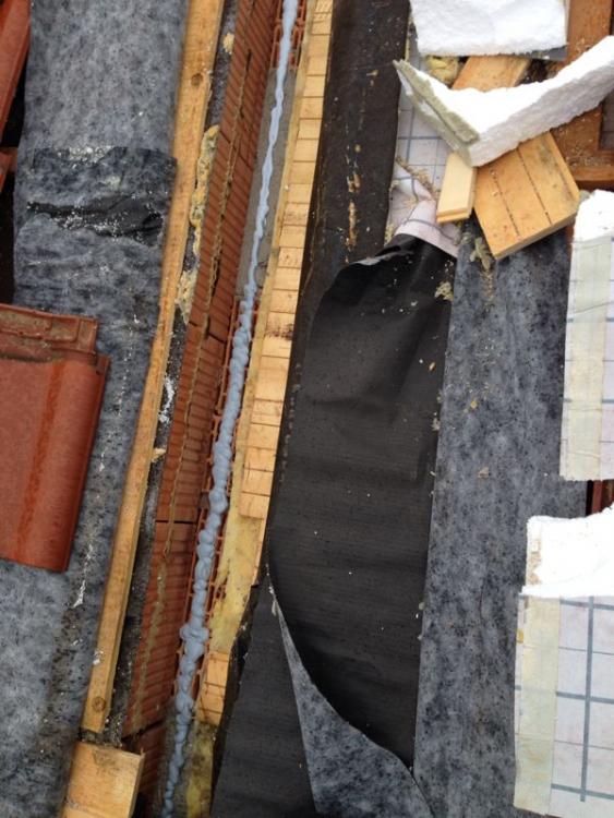

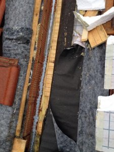

    Eine Anmerkung zum Dach...Oftmals kommt es vor das Firmen bei einer Aufdachdämmung die Windsperrbahn komplett weg lassen...Diese muss VOR der Aufsparrendämmung über den Sparren verlegt werden und im Bereich der Dachränder Winddicht mit dem Mauerwerk verbunden werden.
    Leider ist die Regel bei PUR Aufdachdämmung, dass diese Bahn komplett fehlt und die Dämmplatten mit Bauschaum auf das Mauerwerk geklebt werden. Das funktioniert nicht. Durch Bewegungen des Daches reißt der Schaum da wieder auf und es kann ein nicht geplanter Luftaustausch stattfinden,- sprich: Es zieht rein.
    Es gibt zwar einen Schaum der diese Bewegungen mitmacht, aber ob das ganze dann auch dauerhaft funktioniert wage ich zu bezweifeln.
    Normal müssen (im Sanierungsbereich) die Giebelwände mit einem Glattstrich (wenn nötig) versehen werden, um die Windsperrbahn sauber anschliesßen zu können. Die Dämmplatten werden dann nicht mit Schaum, sondern mit Kompribändern auf dem Mauerwerk verlegt. Schaum ist NICHT Luftdicht und nach den a.R.d.T.

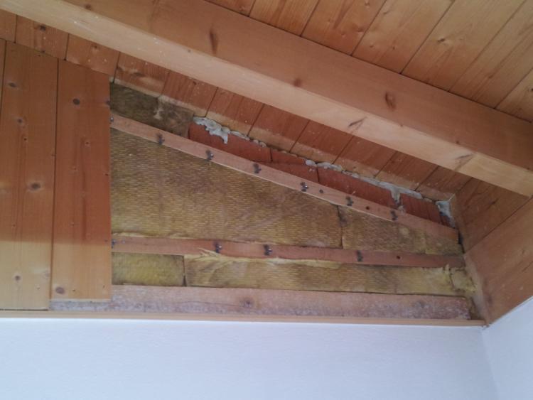

    Was bedeutet "teilweise"
    In diesen Bereichen ist Ihr Haus nicht nutzbar. Es wird ZWINGEND erforderlich sein, die Wände innenseitig mit vollflächigem Verputz zu versehen. Nur so wird Ihr Haus hinreichend luftdicht und nur so können Sie extremen Wärmeverlust und die Feuchtebildung vermeiden.
    Vermutlich wäre es richtig gewesen, den Verkäufer wegen des Mangels in Anspruch zu nehmen. In solchen Fällen wird der Kaufpreis um die Kosten der erforderlichen Rohbauarbeiten Innenputz reduziert oder der Kauf rück-abgewickelt wegen schwerer Mängel.

    Danke Bamboocha für deine Antwort. So wie ich das nun sehe ist bei mir zwar die Windsperrbahn verlegt, aber scheinbar wurde diese nicht richtig oder gar nicht auf dem Mauerwerk angeschlossen. Leider war das bevor ich das Haus gekauft habe. Ich habe nach Rücksprache mit dem damals ausführenden Betrieb dies nachträglich machen lassen, so wie diese es mir empfohlen hat, und zwar wie oben auf den Foto zu sehen, nachträglicher Anschluss mittels Brunnenschaum. Es war ja auch die Innen zum Teil nicht verputzte Wand ein Thema die hinter einer Holzverkleidung ist. Da es bei allen Steckdosen und Schaltern in dieser Wand rauszieht, zieht es wahrscheinlich auch großflächig hinter der Holzverkleidung raus. Nur wo kommt die Zugluft her? Wenn es vom Dach her kommt, dürfte ja im UG keine Zugluft aus den Schaltern oder Dosen kommen da ja die Geschossdecke dazwischen wäre. Oder verstehe ich da was falsch? Was kann ich dagegen machen um die Situation zu verbessern? Für den nachträglichen Anschluss am Dach hab ich ja schon mal einiges investiert, nur leider ist für mich die Situation nur minimal besser geworden. @DACHMANN: Teilweise bedeutet bei mir wie oben auf einen Foto zu sehen ist das im Wohnraum die Mauer innen nur der obere Teil von der Spitze vom Dach ca. 1,70 nach unten mit Holz verkleidet wurde und dahinter nur Mineralwolle und kein Putz ist. Darunter bis zum Boden ist verputzt.

    in diesem Fall empfehle ich Ihnen DRINGEND;
    Nehmen Sie die Bretterschalung komplett ab.
    Nun können Sie mit einer "z.B. Folie die gesamte Fläche als "LUFTDICHTE EBENE" herstellen und die Bretter wieder montieren
    oder
    den unverputzten Stein verputzen.
    Si müssen wissen:
    Die jetzigen Brettfugen sind zugluft-durchlässig.
    Ebenso die dahinter sichtbare 3-34 cm Glaswollematte.
    Danach folgen die unverputzten Stoßfugen der POROTON-Steine und die Hohlkammern.
    Deshalb "zieht" Ihnen die gesamte Wärme Ihres Hauses nach oben durch diese Ritzen nach draussen, wo die enthaltene Luftfeuchte unterhalb der kalten Aussendachfläche zu Tauwasser wird.
    Wenn Sie VIER kaputte Wassereimer übereinander stapeln und den Obersten mit Wasser füllen, können Sie es sehen, was dabei unten herauskommt...
