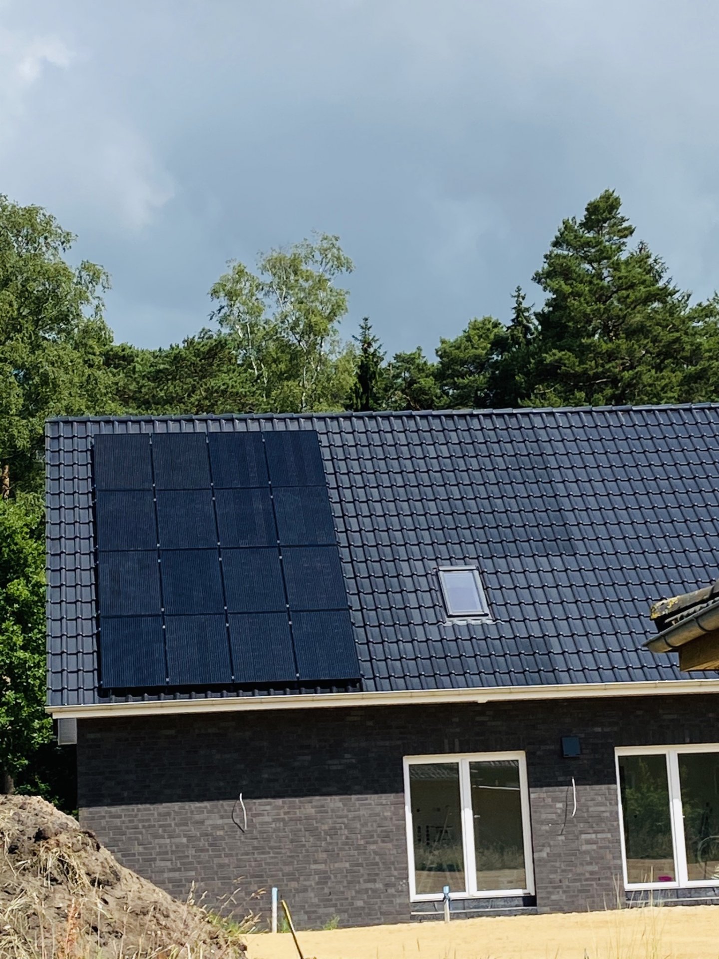

    Wir lassen unser Haus bauen .
    Die Firma hat unser Dach gedeckt und später ist aufgefallen das zwei Farben der Dachpfannen verwendet wurden. ( es wurden zuviele Pfanne geliefert und dadurch ist ein Paket mit Flaschen Pfannen aufs Dach gelangt )
    Es wurde versucht die Flaschen Pfannen ( 3 Monate später ) auszutauschen aber das Dach ist immer noch fleckig gedeckt bzw man sieht den Farbunterschied .
    steht uns zu das unser Dach neu gedeckt wird ? Und müssen dann beide Seiten neu gedeckt werden? - eine Seite des Hauses steht im Schatten dadurch sieht man nicht ob auf der Seite auch zwei farbig gedeckt wurde .

    Habt ihr das etwa schon bezahlt?

    Schön ist es nicht, aber ob dieser optische Mangel eine komplette Neueindeckung rechtfertigt? Allenfalls wirst evtl. eine Minderung des Kaufpreises erreichen können. Vor Gericht würde ich es damit nicht ankommen lassen...

    Natürlich ist das ein optischer Mangel den man nicht akzeptieren muss.
    Da könnte der Preisnachlass noch so hoch sein .

    Ja bezahlt ist es schon

    Auf der Rückseite liegt kein optischer Mangel vor, wenn man es aus gebrauchsüblichem Betrachtungsabstand nicht sehen kann.
    Die Vorderseite rechtfertigt durchaus einen Austausch der Teilfläche ab der rechten Kante der Soalrelemente.
    Alternativ wäre ein Minderwertausgleich möglich, dessen Höhe niedriger sein sollte als die Kosten der Mängelbeseitigung (sonst macht ein Minderwert ja keinen Sinn). Vermutlich wird man als Sachverständiger da über 20-30% der Kosten der Dachdeckung für diese Teilfläche reden:
    Preis der Ziegel inkl. Verlegung x Fläche x 20% = Vorschlag für Minderwertausgleich
