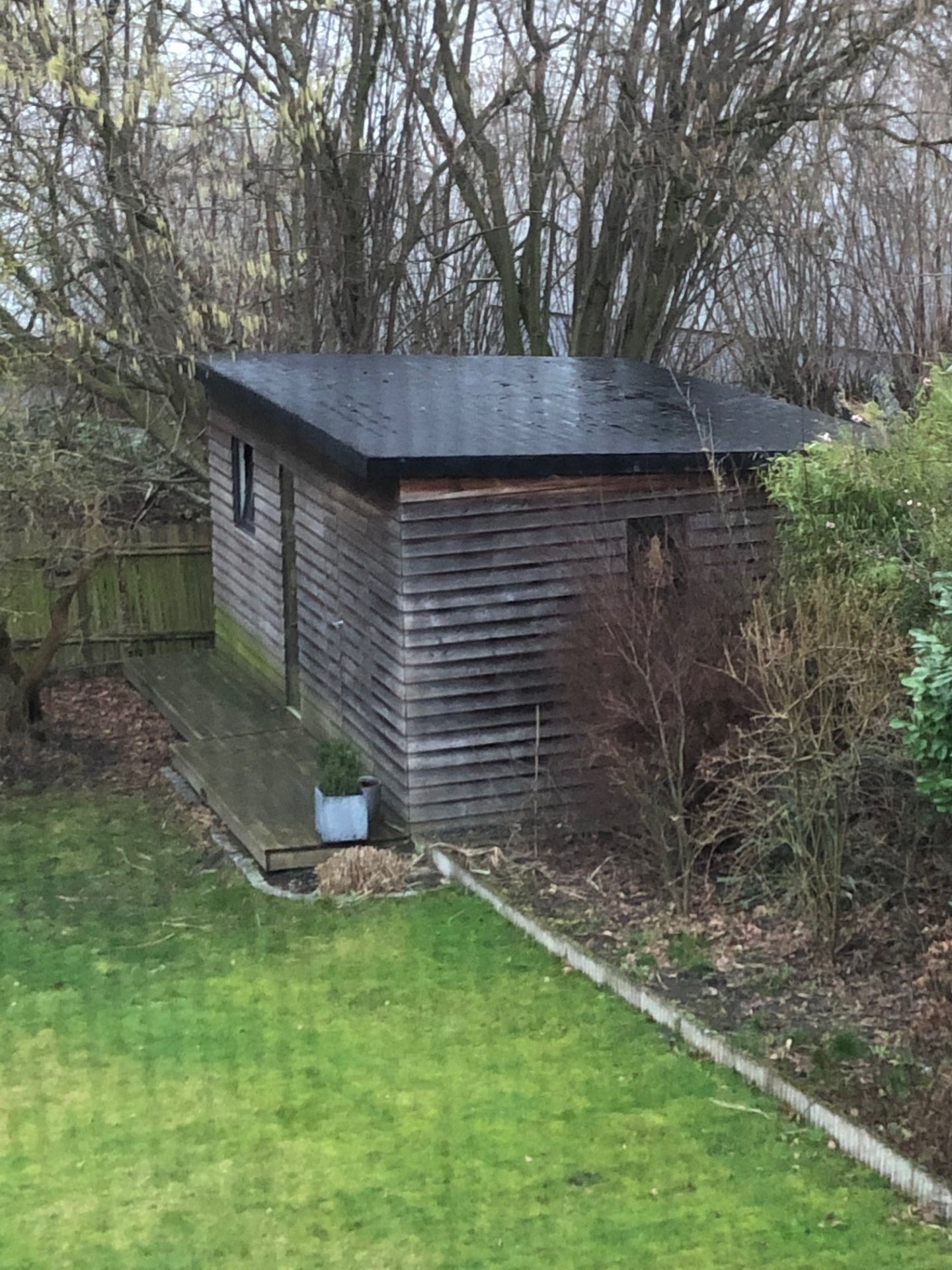

    Hallo an alles Experten,
    habe folgendes Probelm.
    Das Pultdach (bestehend aus Dachschindeln) unserer Gartenlaube ist undicht.
    Im letzten Herbst wurde die gesamte Dachfläche mit einem "Abdichtungskleber" gestrichen/abgedichtet.
    Dennoch sind wohl zwei Stellen undicht.
    Von Außen ist keine Beschädigung zu sehen.
    Was wurdet Ihr mir empfehlen ?
    Gruß, Maria
      503,4 KB
      445

    Entweder Trapezbleche oder EPDM, dann ist Ruhe im Karton.

    Würde den Aufbau vermutlich auch um Trapezblech erweitern, sofern die Statik der Gartenlaube dies zulässt. Trapezblech "auf die Schnelle" gibt es im Baumarkt Deines Vertrauens zu Genüge. Bei mir liegt dies bei ca. 7 Euro/m², je nach Beschichtung, etc. Zusätzlich würde ich in ordentliche Schrauben und weitere Dachbleche investieren. Bei EPDM-Dachfolie kannst Du vermutlich ab ca. 9 Euro/m² kaufen, hier musst noch weiteres Material berücksichtigt werden.
    Persönlich würde ich die Stellen suchen und hier ggf. nochmals nacharbeiten, vllt. mit einem ordentlichen Dachlack? ... vorher Grundieren? ... ggf. die Stellen mit Bitumenspachtelmasse ausbessern. In alle anderen Dachvarianten "on top" würde (ich persönlich zumindest) nicht investieren.
    Ein paar Fragen: Wo genau ist das Dach undicht? Vllt. an der Außenkante? Kann man bessere Bilder erhalten? Schadensbilder innen wären super.

    Ich würde es mit EPDM abdichten und dieses unten um die Kante ziehen.
    Unterseitig kann es mit einem Brett gehalten werden, sodass es bei Bedarf abnehmbar ist.
    Kosten als Reststück von Teichbauern im Internet ca 10 ,-€/qm, je nach Dicke
