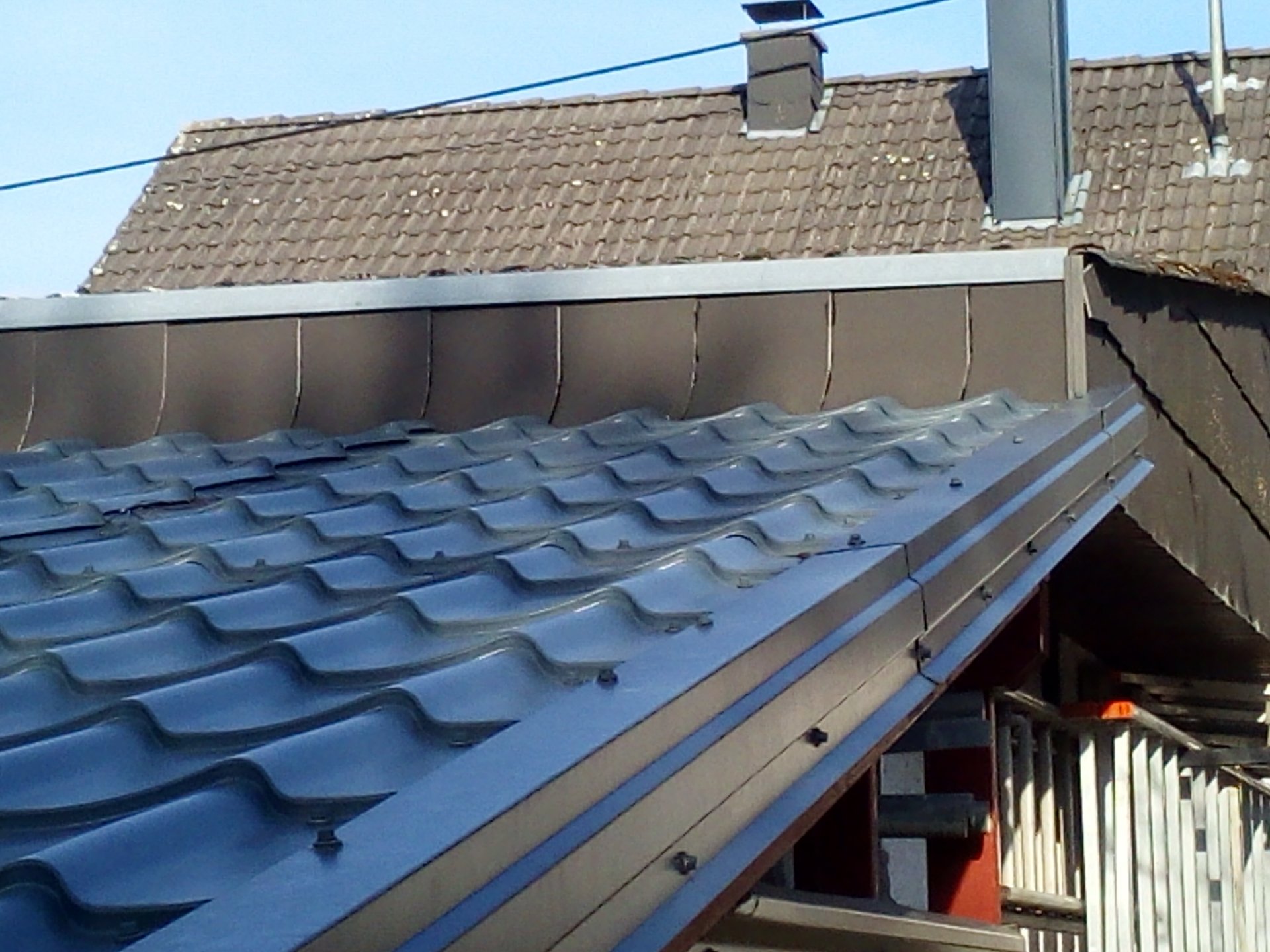

    wir haben einen Unterstand vor 10 Jahren an eine Garagenwand vom Nachbar anbauen lassen. In diesem Unterstand lagert Brennholz. Bei starkem Regen laufen manchmal Tropfen innen von oben herab und tropfen auf das Holz. Das hat uns bisher nicht gestört jedoch habe ich nun gesehen das das Lagerholz rechts direkt unter dem Dach schon stark verwittert ist. Das Dachblech stößt gegen die Garagenwand, es gibt keine Abdichtung zu den senkrechten Kunstschieferplatten. Mein Nachbar lässt mir freie Hand, ich kann also die Abdichtung gestalten wie ich möchte.
    Hat jemand eine Idee wie ich den Anschluss fachgerecht herstellen kann ohne das Dachblech zu demontieren?

    Geht nicht.
    Entweder fachgerecht = Demontage der Schieferplatten mit anschließender Neumontage
    oder
    so lassen? :cool: ist ja nur ein Holzunterstand

    So lassen ist schlecht da mir das Holz wegfaulen würde.
    Ich will aber nicht aufgeben und sehe vielleicht noch 3 Möglichkeiten:
    1. Oben unter die Aluschiene eine Dachpappe einschieben und einkleben, diese dann über den Kunstschiefer nach unten führen und auf dem Metalldach verkleben oder irgenwie befestigen.
    2. Wenn ich diese Kunstschieferplatten mit der Flex 5 cm über dem Dach abtrenne und eine Dachpappe unter die Kunstschieferplatten einschiebe und diese dann mit dem Dach verkleben.
    3. Wenn ich anstelle von der Schweißbahn ein Kantblech unterschiebe?
    Gibt es solche Selbstklebebahnen die UV beständig sind?
    Wäre eine Schweißbahn besser geeignet?
    Wie würde die Befestigung auf dem Dach aussehen und ist diese Dicht gegen Regenwasser, welches der Wind über das Dach nach oben bläst?

    Oder den Spalt mit irgendeiner Masse verschließe? Sieht nicht schön aus aber muss ja nicht druckdicht sein.

    Entweder fachgerecht oder bastlwastl. Für bastlwastl gibts keine Tips.
    Und Deine Ideen sind bastlwastl.

    Ich würde mich auch im Detail mit dem Nachbarn abstimmen.
    Ich wäre jedenfalls auf 180, wenn mein Nachbar an meinen Schieferplatten rumflext...

    zumal diese "Schieferplatten" nach Faserzementschindeln aussehen!!!
    Könntest statt der Dachpappe auch wakaflex nehmen. ABER vorher mit dem Nachbarn reden!!! Ist schließlich "sein" Ortgang.

    Mit Nachbar ist abgeklärt, er hatte seine Garange damals einige Zentimeter über die Grenze gesetzt, ich hatte das dann akzeptiert. Danke für den Tipp mit wakaflex.
    Auf dem Dach liegt Eternit, dann sind das sicher auch Faserzementplatten und die flexe ich nicht.
    Dann fällt mir nur noch ein, ein vollflächig klebendes Butylkaminanschlussband auf den Ortgang und das Blech zu kleben.
    Somit ist die Dichtigkeit ja auch soweit hergestellt, auch wenn es bastlwastl ist. Oder gibt es noch eine andere bastlwastl - Möglichkeit, die nicht den üblichen Regeln der Technik entsprechen. Ich denke bei einem Holzunterstand heiligt der Zweck die Mittel.

    Du bist in Richtung Bastlwastl schon auf dem richtigen Werk.
    Mit irgendwas zuschmieren halt :)
