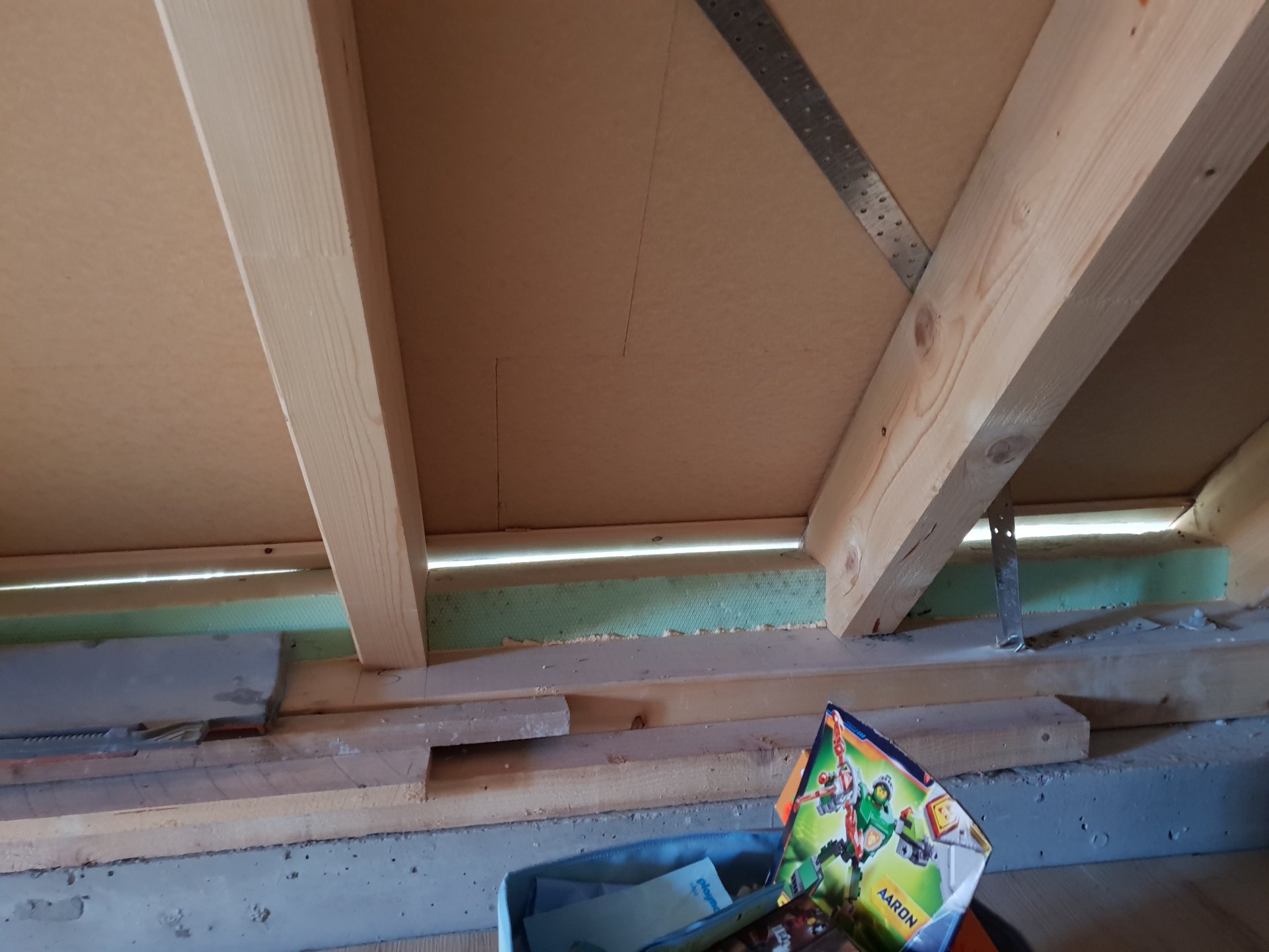

    Wir haben Anfang dieses Jahres ein Dach auf unseren Neubau von einer örtlichen Firma setzen lassen.
    Da es nun Winter wird und diese Spalten rund ums Dach eine erhebliche Kältebrücle darstellen, möchte ich von euch Wissen wie man diese fachmännisch dicht bekommt. Wäre dies eigentlich noch die Aufgabe der Dachfirma gewesen? MfG marco

    Niemand ne Idee?

    Nein, derjenige der innen ausbaut, demjenigen müssen Sie es mit beauftragen. Es sei dem im LV wäre es mit erwähnt ...

    Hier gibt es doch bestimmt noch eine Zwischensparrendämmung? Die Aufdachdämmung sieht nicht schlecht aus, da der Ersteller Kreuzfugen vermieden hat.
    Wer, welche Leistungen zu erbringen hat, regelt sich nach dem jeweils beauftragten LV bzw. Auftrag.

    Danke für eure Antworten. Da wir das Dachgeschoss im Moment nicht brauchen und als Abstellort nutzen, möchten wir es nur weitestgehend dicht bekomme und haben es erstmal nicht vor auszubauen. Mit was könnte ich die Lücken fachmännisch verschließen.? Gibt es dazu etwas spezielles?

    Was ist denn das Ziel der Aktion ?
    Luftdichtigkeit herstellen ? Das geht auch mit einem Klebeband oder alten Unterhosen.
    Die Mörder Wärmebrücke beseitigen ?
    Dann musst du dir schon einen konkreten Aufbau überlegen für den drempel

    Ziel sollte sein die Wärmebrücke zu beseitigen ohne das komplette Dachgeschoss auszubauen.
