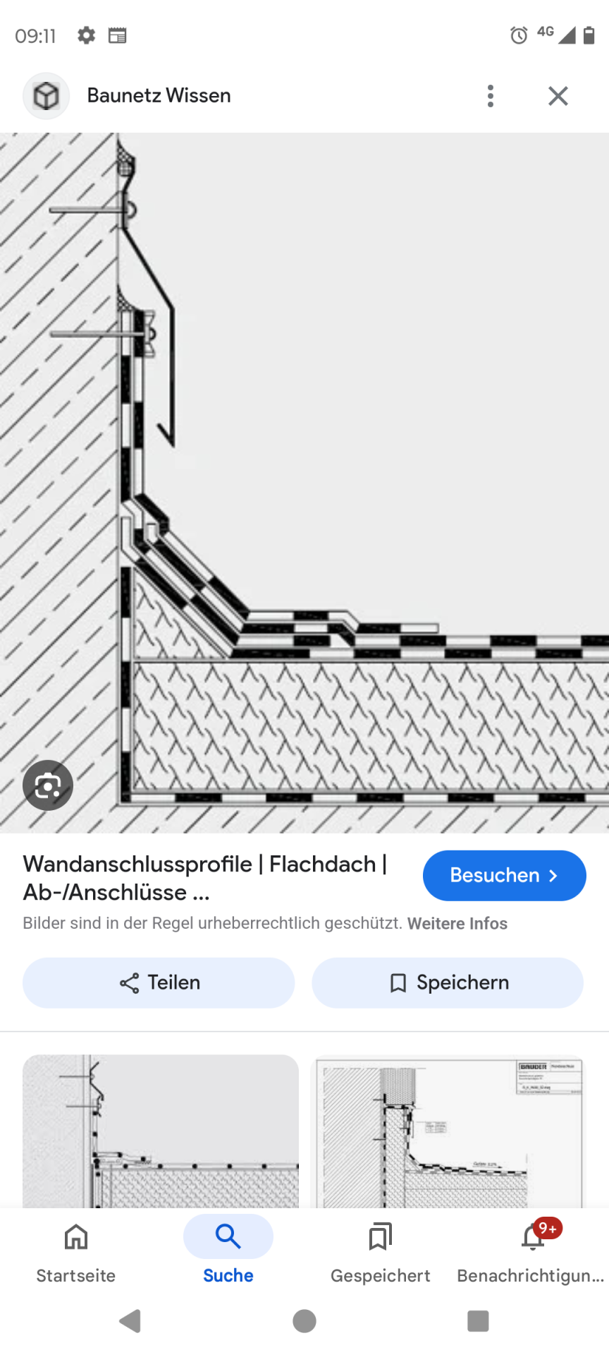

    wie würdet ihr den Dachanschluss von einer gemauerten Garage (Flachdach) zu einem Haus in Holzständerbauweise herstellen? (ca. 3,50m)
    Bisher heißt es immer, man soll nicht daran schrauben, weil das Holz arbeitet und die Steine halt nicht.
    Im Normalfall würde man ja denke eine Kappleiste anschrauben und mit einer Silikonnaht abdichten.
    Kann man das so machen? Wenn ja, wie hält sowas in der Fassade?
    Oder gibts alternative Varianten wie es besser ausgeführt werden könnte?
    Vielen Dank im Voraus!

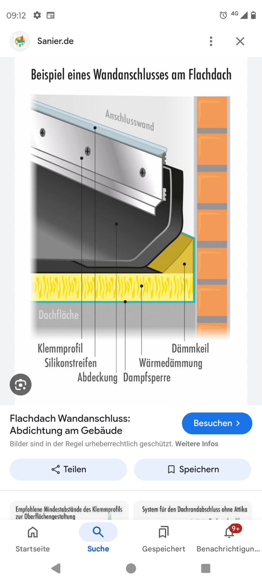

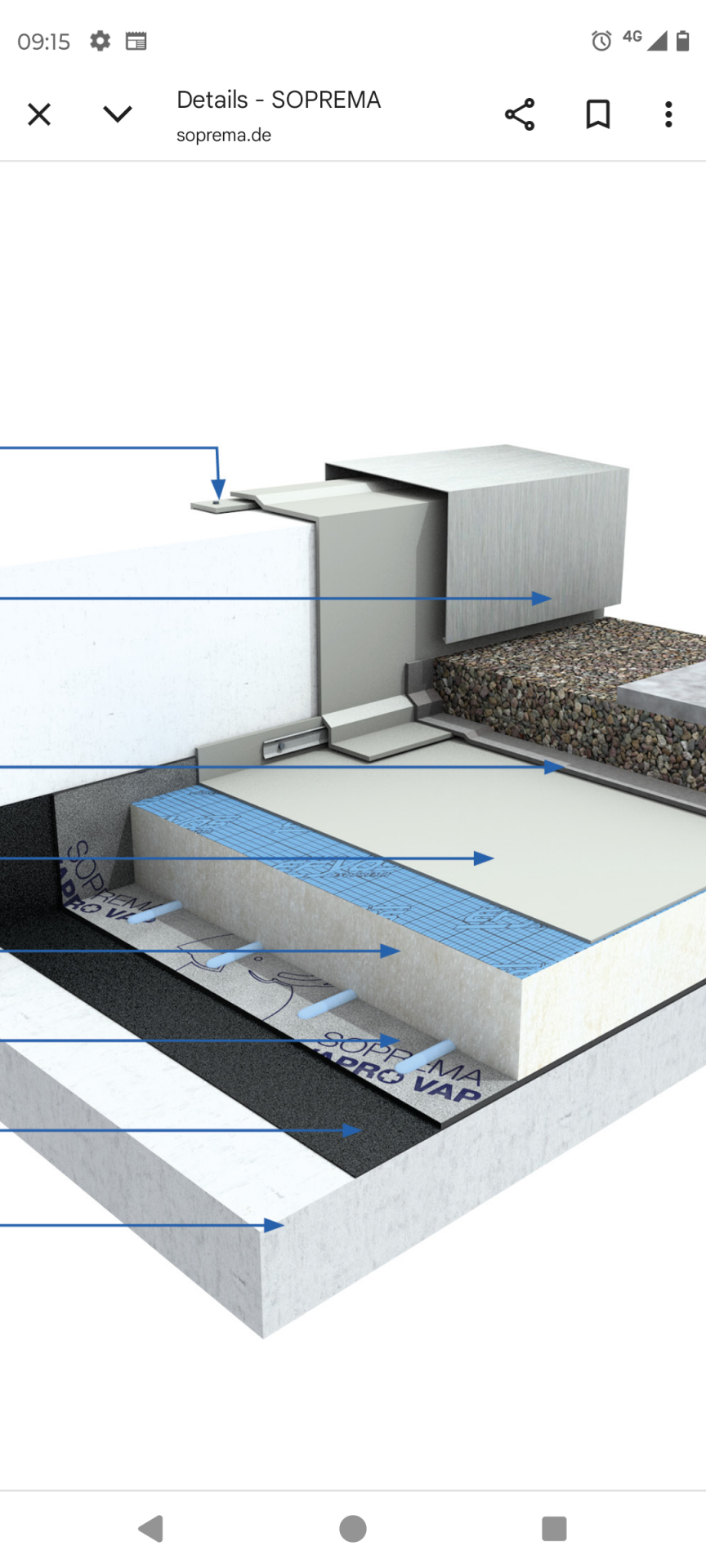

    Die Kappleiste stellt nur ein Profil dar wo deine Blechverwahrung verschraubt wird , falls du Bedenken wegen Bewegung hast wird das ganze "zweiteilig' in der Ausführung bringt das jeder DD , das ist unproblematisch, du kannst Beispiele bei Bauder Soptema etc nachsehen , im Prinzip ist es ein Attika - Anschluss um 90° gedreht

    Das mit dem zweiteiligen Anschluss finde ich sehr gut. So kann es trotzdem ein wenig arbeiten. Hast du auch Erfahrungen mit der Befestigung?
    Normal müsste ja so Dämmstoffdübel reichen bzw könnte man die Schiene an der Hauswand vllt sogar kleben, dann muss man gar nichts an/in die Hauswand schrauben. Der Haushersteller meint immer man soll nichts daran befestigen, aber sone Schiene wiegt ja auch nicht wirklich viel.

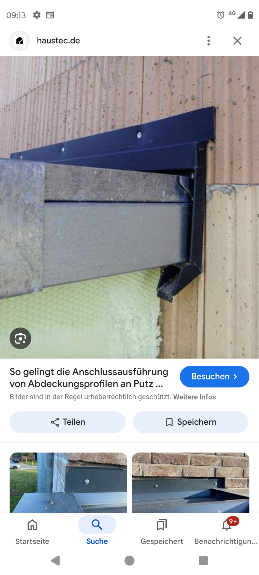

    Ohne Dübel / Anker / Schrauben wird das nichts dauerhaftes .

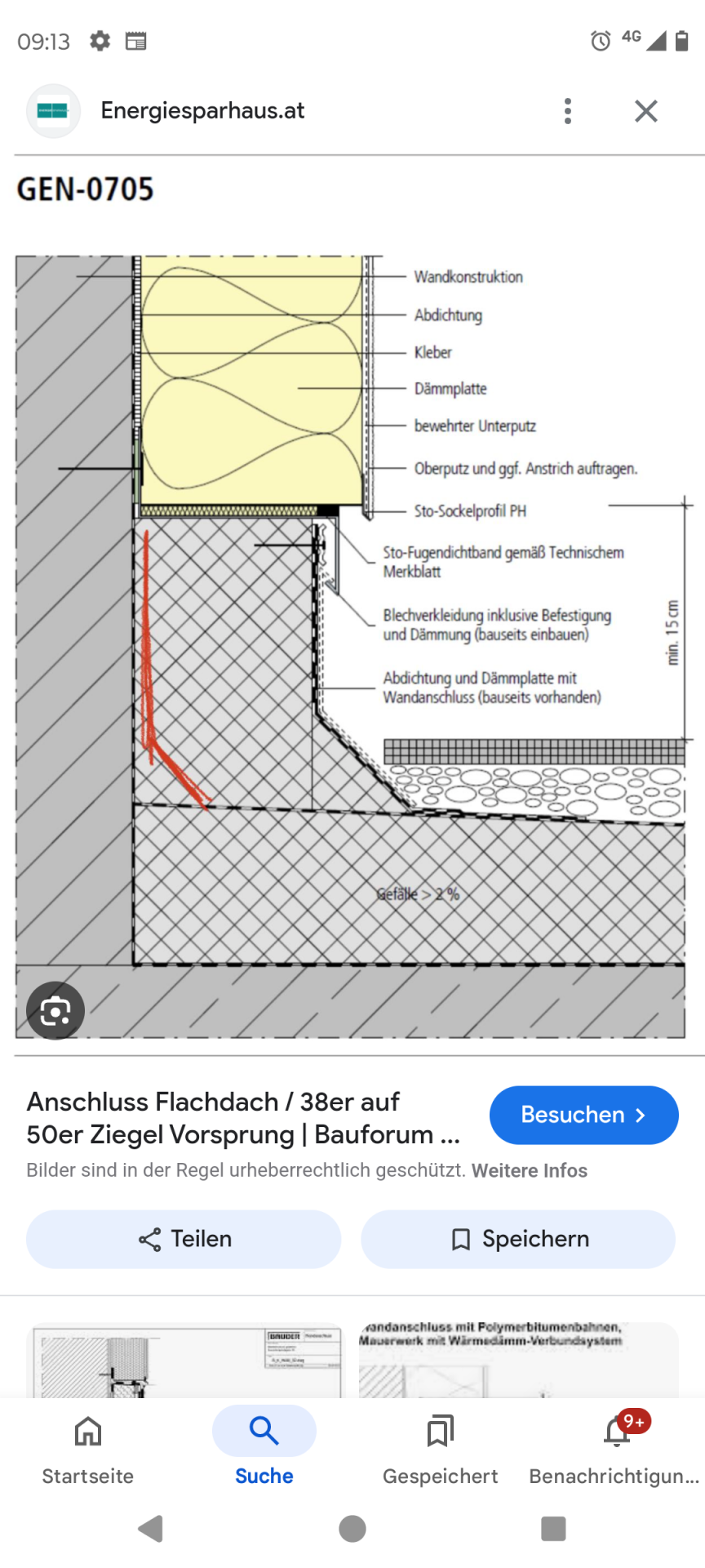

    und am besten wäre es die Wand etwas zu schlitzen, damit man die Kappleiste etwas reinschieben kann. Sonst besteht deine komplette Abdichtung an der Wand nur aus einer Silikonfuge. Das wird nicht lange halten.
