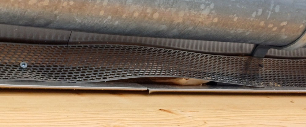

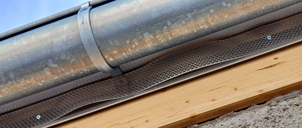

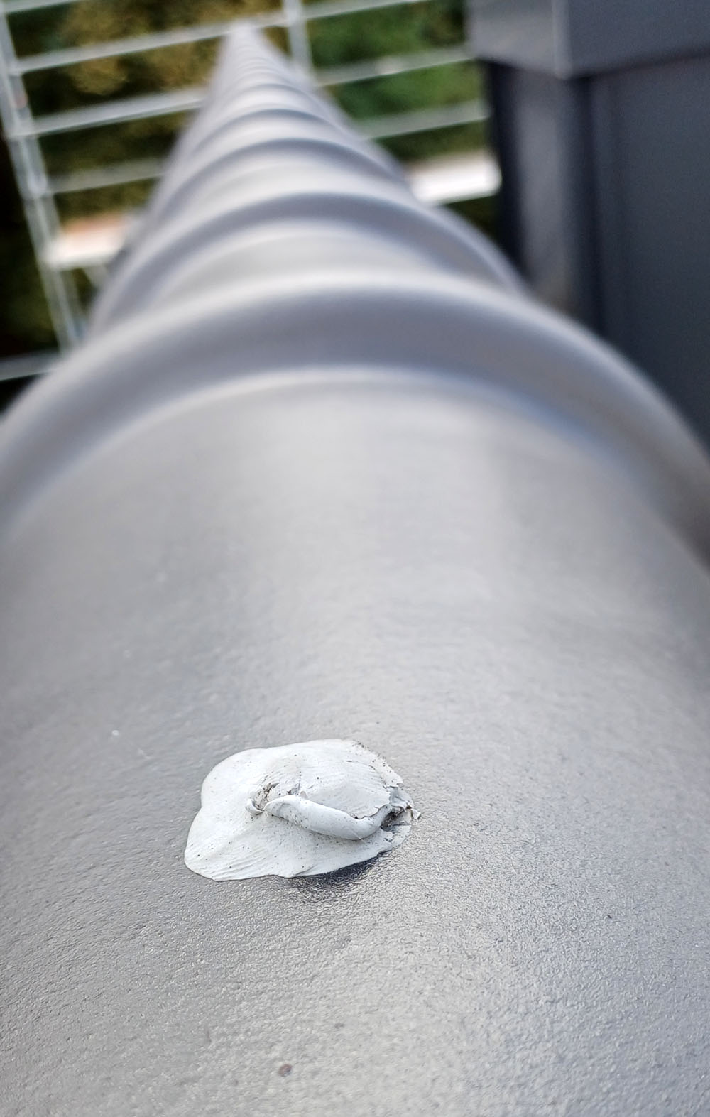

    Unser Dach am 60er Jahre Bau wurde neu gemacht. Aufsparrendämmung, Deckung u.a.

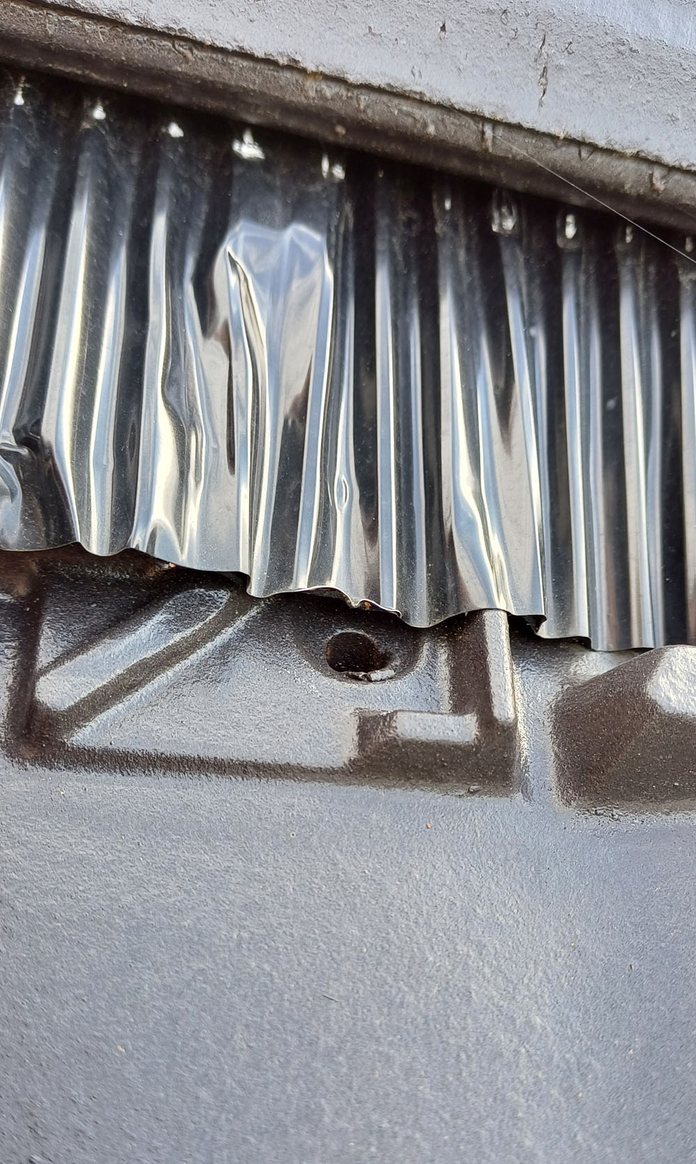

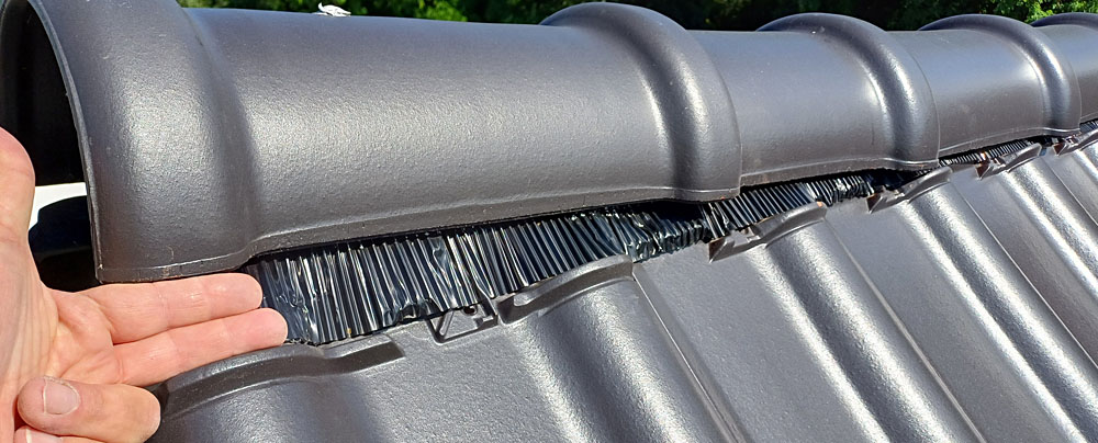

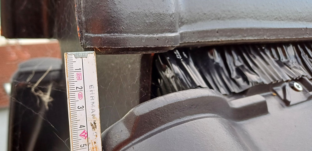

    1. Stellen die auf den Fotos erkennbaren Spalten bzw. fehlende Überdeckung der Firstziegel zu den Flächenziegeln ein Problem dar?

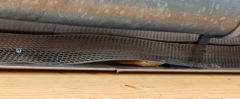

    2. Die Lüftungsgitter an den Traufen sind nicht bündig am Tropfblech, wellig, große Spalten. Die Hinterlüftung funktioniert nicht, da massig Abfall von den Dachziegel, Lattenreste, Kantenschutz"Schaumgummi"teile der Ortgangziegel und sonstiges vor dem Eindecken nicht entfernt wurden. Die Löcher im Gitter sind an manchen Stellen zu 3/4 dicht, somit keine Hinterlüftung.

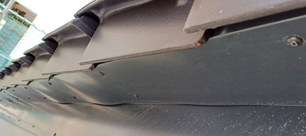

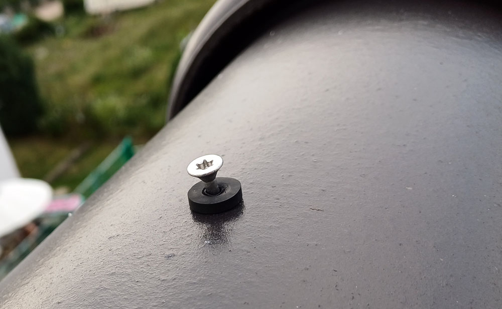

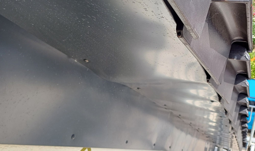

    3. Die Alubleche/Bänder an Windbrett/Ortgang sind deutlich sichtbar wellig, haben Druckstellen bei den Schrauben, zwei Schrauben fehlen ganz, sichtbare Knickstellen, da mit Gewalt "reingekloppt".

    Was denn bei den Firstziegeln. Wie weit muss bei diesen die Überdeckung zu den Ziegeln darunter sein? Bin nicht ganz sicher, weshalb die Firstziegel an den Giebelseiten ansteigen..

    Von BRAAS gibt es sehr schöne technische Unterlagen, mit denen man sich die richtige Ausführung ansehen und dem Dachdecker unter die Nase halten kann.

    Techn. Doku habe ich auch bei Koramic gefunden. Mit kommen die Firstziegel viel zu hoch vor, da müsste mehr Überdeckung zu den Flächenziegeln sein. Weshalb sie zum Ortgang hin stark ansteigen ist nicht nachvollziehbar.
    Das Mauerwerk steht an den Giebelwänden etwas höher als die Sparren. Durch die Aufsparrendämmung und Lattung ist das Dach aber eben bis über die Giebelwände hinaus (Dachüberstand). Es wäre duchaus möglich gewesen, die Latten unter den Firstziegel so anzupassen, dass sie nicht zu den Enden hin ansteigen.
