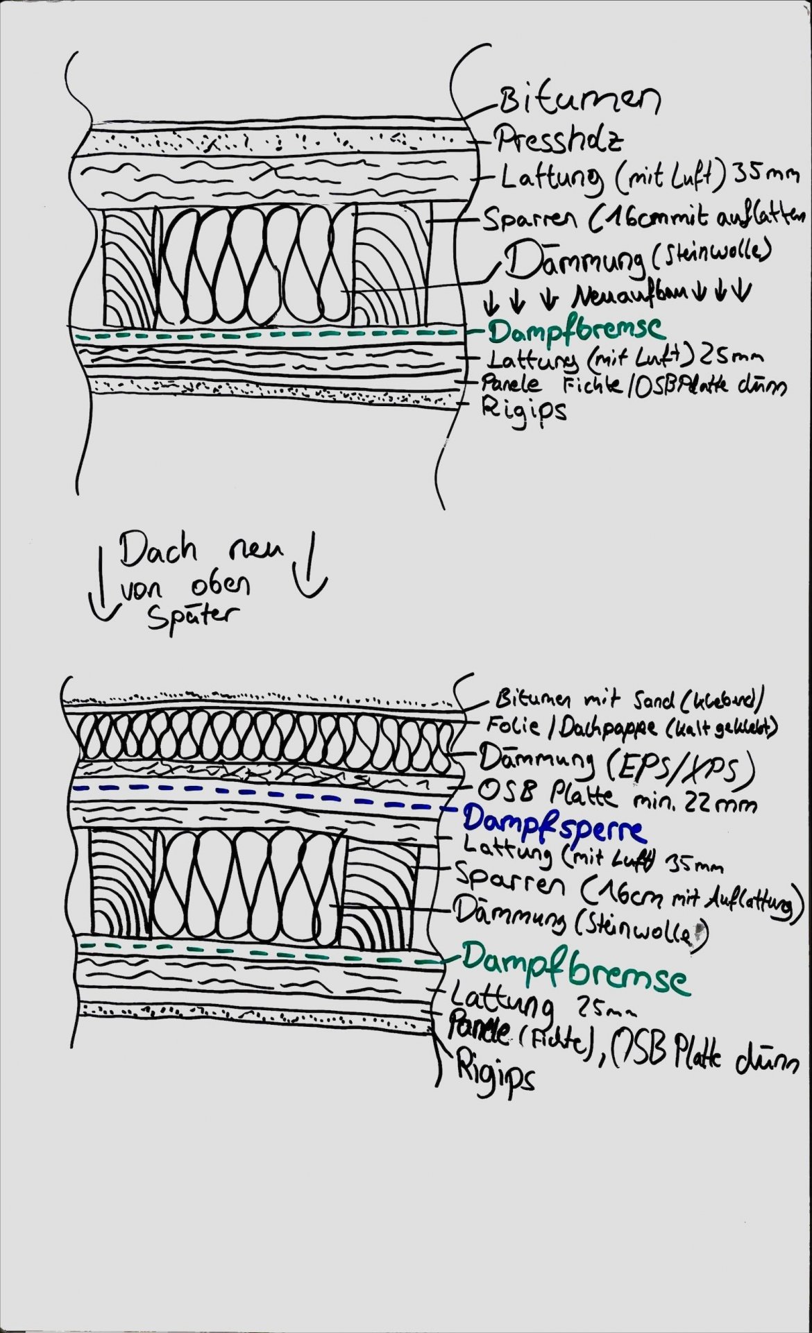

    Hallo liebe Community,
    das ist mein erster Post hier, ich habe aber schon sehr viele Beiträge hier gelesen, die mir sehr weitergeholfen haben in der Entscheidungsfindung.
    Wir haben einen Anbau, ein Geschoss mit leichtem Gefälle vom Dach 20 Grad, angenommen war das dieser gut gedämmt ist jetzt bei der Sanierung und dem abnehmen der Fichtenpanelen, viel auf das da keine Folie unter der Dämmung eingebaut wurde, auch sind die Pressholzplatten, auf der die Bitumenbahn ist von unten Feucht.
    Ich hab mal versucht euch einen Querschnitt zu zeichnen, über die Lösung die ich überlegt hab.
    Ich würde erst innen alles fertig machen, das Dach von Oben dann etwas später wenn das Budget da ist.
    Ich bin für jeden Tipp sehr Dankbar!

    Die Zeichnungen kannst du als Hundertwasser Skizzen verkaufen aber mir ist es zu anstrengend da was zu erkennen.

    Wenn du um so eine Uhrzeit einen Beitrag schreibst, ist mir klar, dass die Zeichnung dir zu anstrengend ist, ich bin halt kein Profi, sonst würde sich mein Beitrag erübrigen. Aber trotzdem danke für deinen Beitrag.

    Dein Neuaufbau macht überhaupt keinen Sinn. Du packst oben auf die Schalung eine Dämmung drauf, hast aber darunter eine Lüftungsebene?! Somit bringt die Dämmung darüber überhaupt nichts. Dann müsste die Lüftung auch an Traufe und Firstseitig gewährleitet sein. Wird sie sicherlich nicht sein und werden. Wenn du die Lüftungsebene weg lässt, bekommst du ein selbstkompostierendes Dach.
    Das einzig vernünftige wäre, hol dir einen Dachdecker. Der soll folgendes machen:
    1. Alles bis auf die Balken abreißen
    2. Gefache Traufseite dämmen und Luftdicht verschließen
    3. Schalung verlegen
    4. Dampfsperre verlegen
    5. Dämmung verlegen, nach GEG mind. 12cm mit WLG022 (PIR alukaschiert)= 0,19W/m2K ----> 0,20W/m2K sind gefordert
    6. Abdichtung bituminös 2-lagig
    Keine Dämmung zwischen den Balken!!!!!!! Dann bist du auf der sicheren Seite.
    Ich hab schon genügend solcher Aufbauten wie du sie hast saniert, ich spreche aus Erfahrung. Da waren dann die Schäden nicht nur ein paar Tausend Euro,
    in einem Fall war der Schaden an einem Pavillionbau einer Schule bei knapp 2,5 Mio Euro. Das hieß Abriß!!
