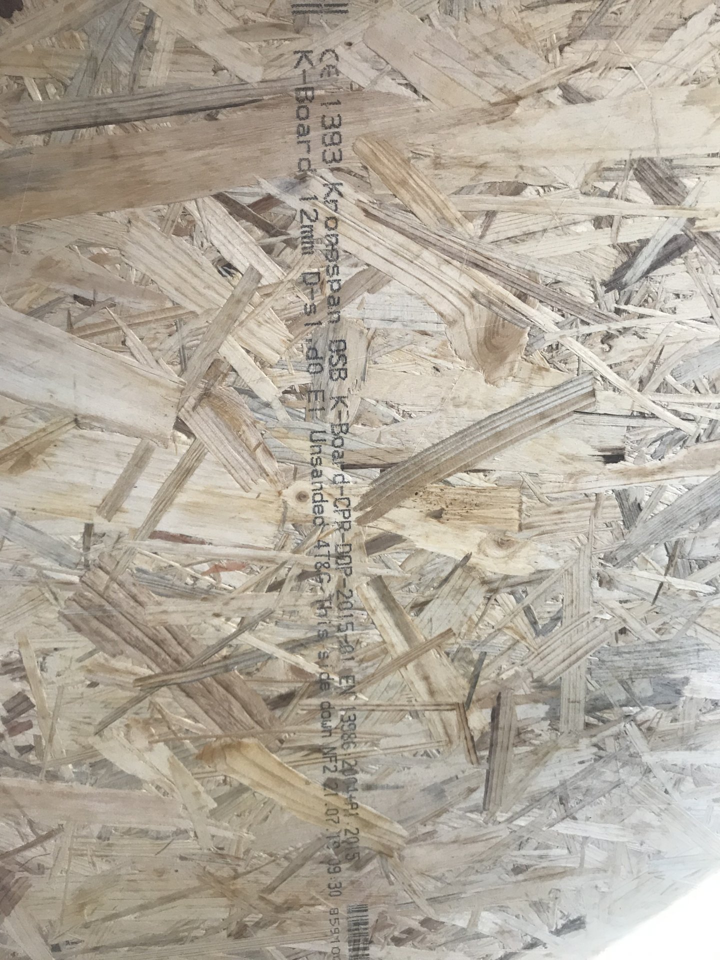

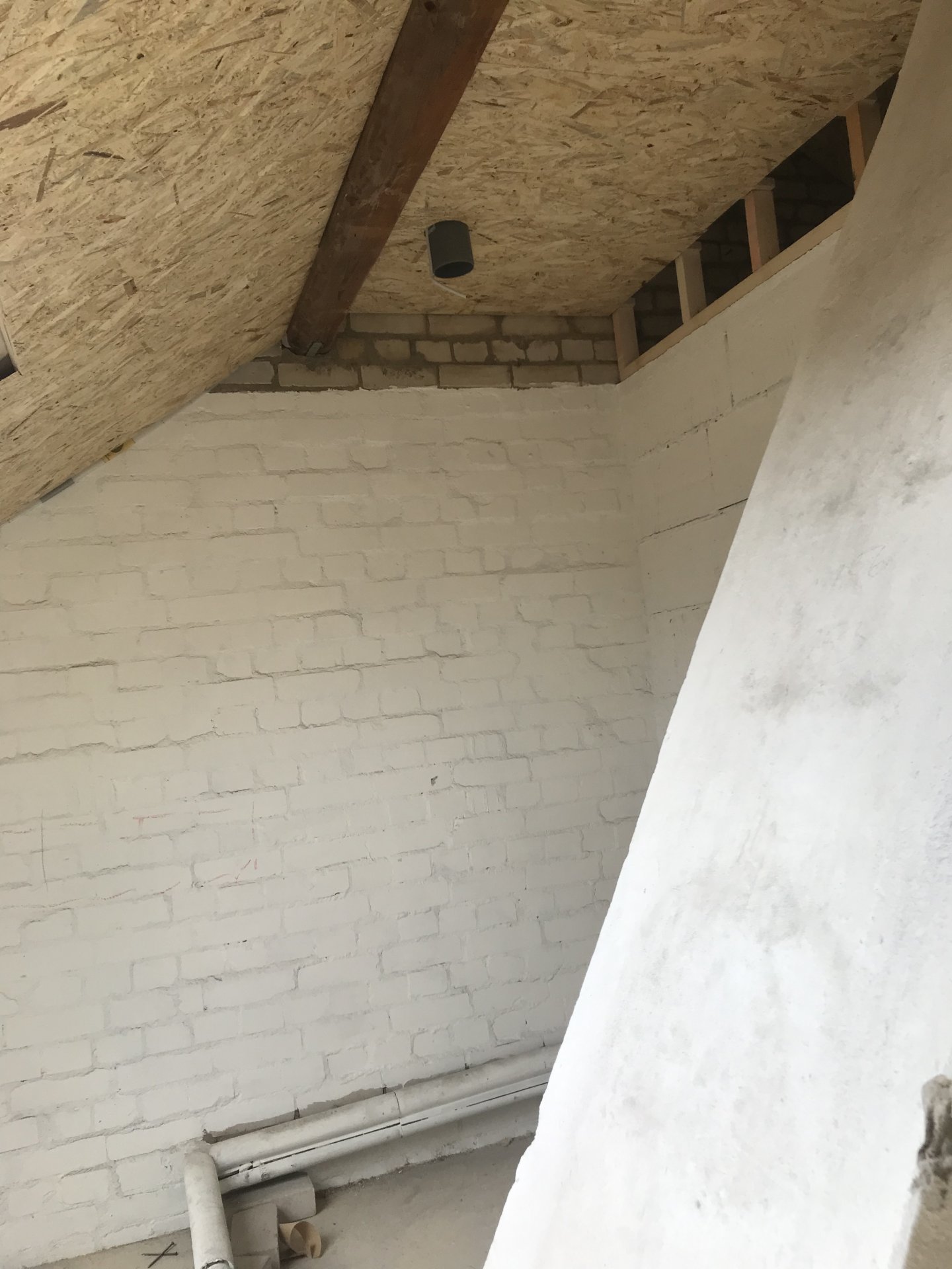

    Moin,
    Wir modernisieren gerade ein Reihenhaus Bj. 1968. Das DG soll als Schlafzimmer und Badezimmer genutzt werden.
    Grundfläche ca. 50qm, zur Hälfte Bad und zur Hälfte Schlafzimmer.
    Ab morgen sollen eigentlich Rigips-Platten an die Dachschräge und es soll gespachtelt werden.
    Seid gestern Abend habe ich den Dachausbau allerdings gestoppt!
    Folgendes Problem, für das ich gern eure Meinung lesen würde:
    Es wurden zusätzlich zur Dampfbremse (isover Vario) noch OSB 3 (12mm) innenseitig verbaut.
    Warum? -Meine Unwissenheit!
    Die Handwerker haben Vorgeschlagen noch zusätzlich zum Rigips OSB an die Schrägen zu schrauben und ich habe mein “go” gegeben.
    Ein befreundeter Bauingenieur hat mich gestern darauf Aufmerksam gemacht das OSB 3 einen Sd-Wert von ca 3m hat und somit auch als Dampfbremse wirkt.
    Also ich habe jetzt anscheinend 2 Dampfbremsen mit einer 4cm Luftschicht dazwischen. (Das OSB ist allerdings nicht verklebt und hat an den Ecken und Fenstern usw. überall Spalte)
    Meine Frage ist jetzt:
    OSB lieber wieder runter und “nur” Rigips auf die Dachschrägen, oder ist meine Angst das die Dampfdiffusion durch das OSB gestört wird unbegründet?
    Es geht hier ja auch teilweise um ein Bad mit Dusche und Badewanne, Schimmel würde ich hier gerne vermeiden. :)
    Dachaufbau von innen:
    Rigips (soll noch)
    OSB 3 (12mm)
    4cm Latten (Luftschicht)
    Dampfbremse (Folie Isover Vario)
    Zwischensparrendämung (18cm)
    4cm Luftschicht (hinterlüftet)
    Pappdocken
    Dachziegel

    Die gleiche Frage hatte sich bei mir auch gestellt. Rückfragen bei div. Herstellern von Dampfbremsfolien und Dämmaterialien haben ergeben, dass OSB-Platten in Verbindung mit einer feuchtevariablen Dampfbremse nicht optimal ist, da die feuchtevariable Dampfbremse eine Rückdifussion in Richtung Innenraum zuläßt und diese Rückdifussion nun durch die OSB-Platte behindert wird.
    Bei Verwendung einer Dampfbremse mit einem festen sd-Wert ist die zusätzliche Dampfbremse in Form einer OSB-Platte unschädlich.
    Bei der bei Dir verbauten Dampfbremse handelt es sich wohl um eine feuchtevariable Dampfbremse, weshalb ich die OSB-Platten nicht zusätzlich verbauen würde.

    Dank dir für die schnelle Antwort!
    Der Dachaufbau wird morgen mit einem Dampfdiffusionsprogramm von einem Energieberater gerechnet. Ich werde berichten.
    Andere Erfahrungen oder Meinungen zu dem Thema würden mich dennoch Interessieren.

    Wenn deine Hinterlüftung funktioniert ist die OSB-Platte unschädlich.
    Das Thema mit der Rückdiffusion ist interessant bei vollgedämmten Dächern.
