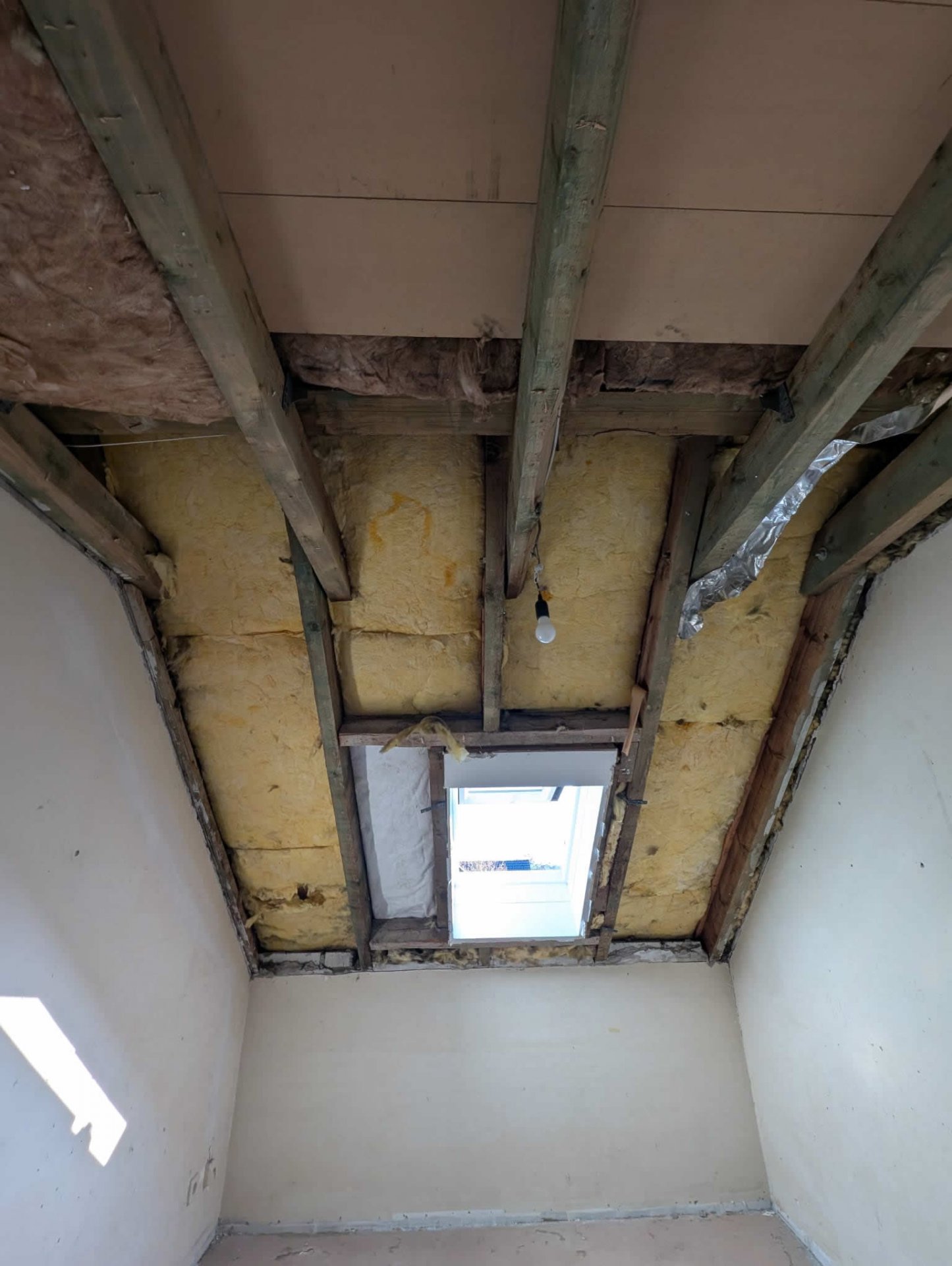

    Guten Tag zusammen,
    wir haben vor kurzem ein Haus gekauft und sind aktuell mitten in der Renovierung.
    Im Dach ist bereits eine Aufsparrendämmung vorhanden. Leider wissen wir nicht genau, welches Material damals verbaut wurde, da uns keine Unterlagen oder Rechnungen dazu vorliegen. Der Spitzboden wurde ebenfalls gedämmt und mit Rigips verkleidet (quasi als Ersatz für einen Kellerraum).
    Im Obergeschoss haben wir jetzt die alten Holzpaneele entfernt und möchten diese durch Rigips ersetzen. Dahinter befand sich noch eine ältere alukaschierte Dämmung, die wir im Zuge der Arbeiten gerne erneuern würden.
    Der Aufbau im Flur wurde bereits vom Vorbesitzer erneuert. Diesen würde ich allerdings ebenfalls gerne noch einmal überprüfen bzw. ggf. neu machen, da es im Spitzboden einen Wasserschaden gab und das Dämmmaterial dort Feuchtigkeit gezogen hat. Daher bin ich mir unsicher, ob der vorhandene Aufbau wirklich korrekt ausgeführt wurde.
    Bisheriger Aufbau (von außen nach innen):
    • Dacheindeckung
    • Lattung
    • Unterspannbahn
    • Aufsparrendämmung
    • alukaschierte Dämmung (Installationsebene)
    Geplanter neuer Aufbau:
    • Dacheindeckung
    • Lattung
    • Unterspannbahn
    • Aufsparrendämmung
    • Klemmfilz
    • Dampfsperre / Dampfbremse (?)
    • Lattung (Holz) bzw. Direktabhänger (Installationsebene)
    • Rigips

    Um das richtig zu beantworten, muss man schon genau wissen, welches Material die Aufsparrendämmung ist und vor allem wie dick. Wenn es z.B. ein dünne 5cm alukaschierte Aufsparrendämmung ist, ist das ein größeres Problem als eine mineralvlieskaschierte PUR-Dämmung. Also, mehr Details! Im Notfall musst du aufs Dach oder am Dachfenster messen. Innenverkleidung wegnehmen und dann müsstes du alles sehen, was man wissen muss.
    Wenn du das hast, kannst du mal mit diesem Tool etwas rumspielen und siehst dann gleich, was machbar ist.

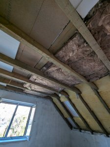

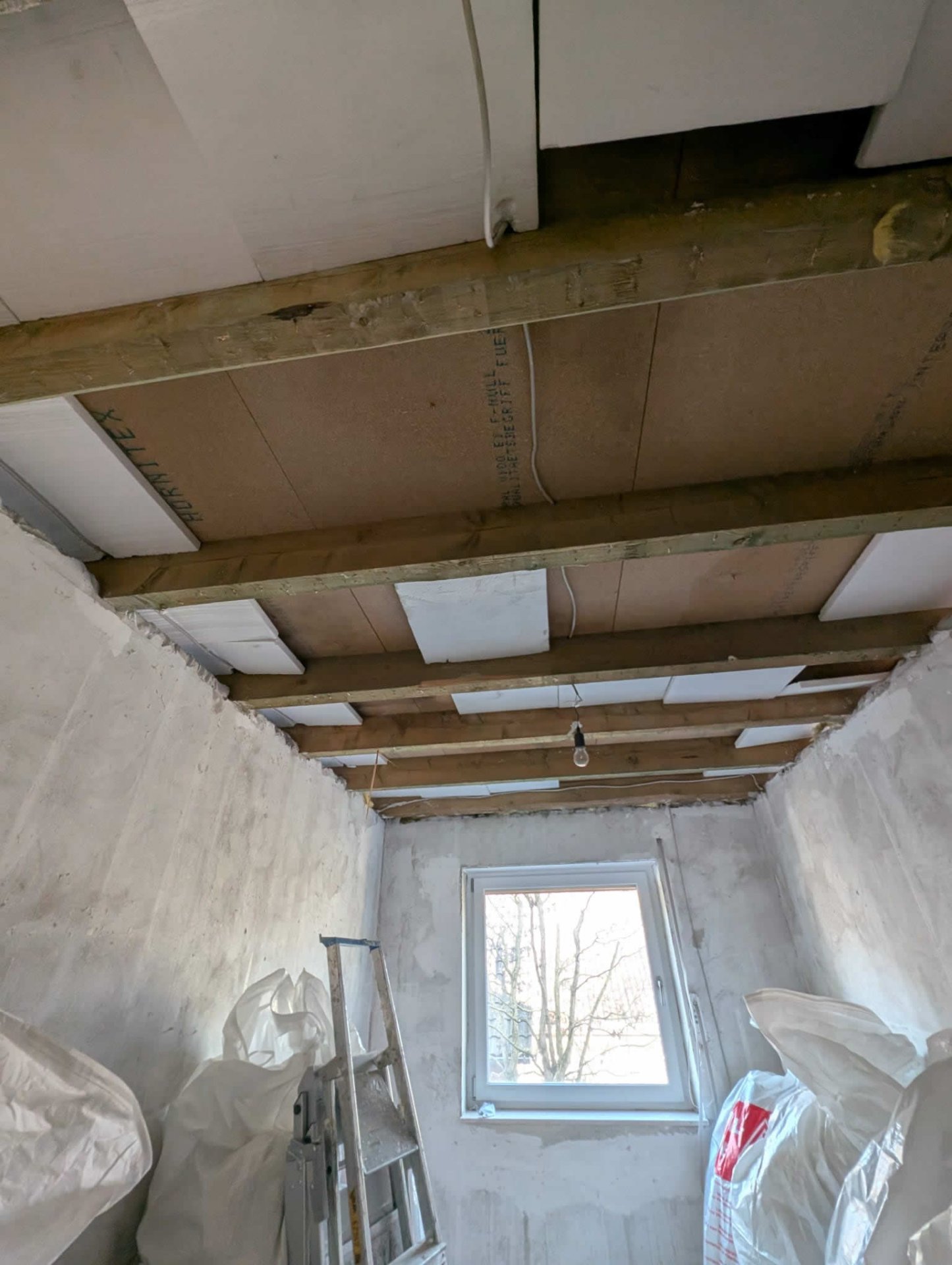

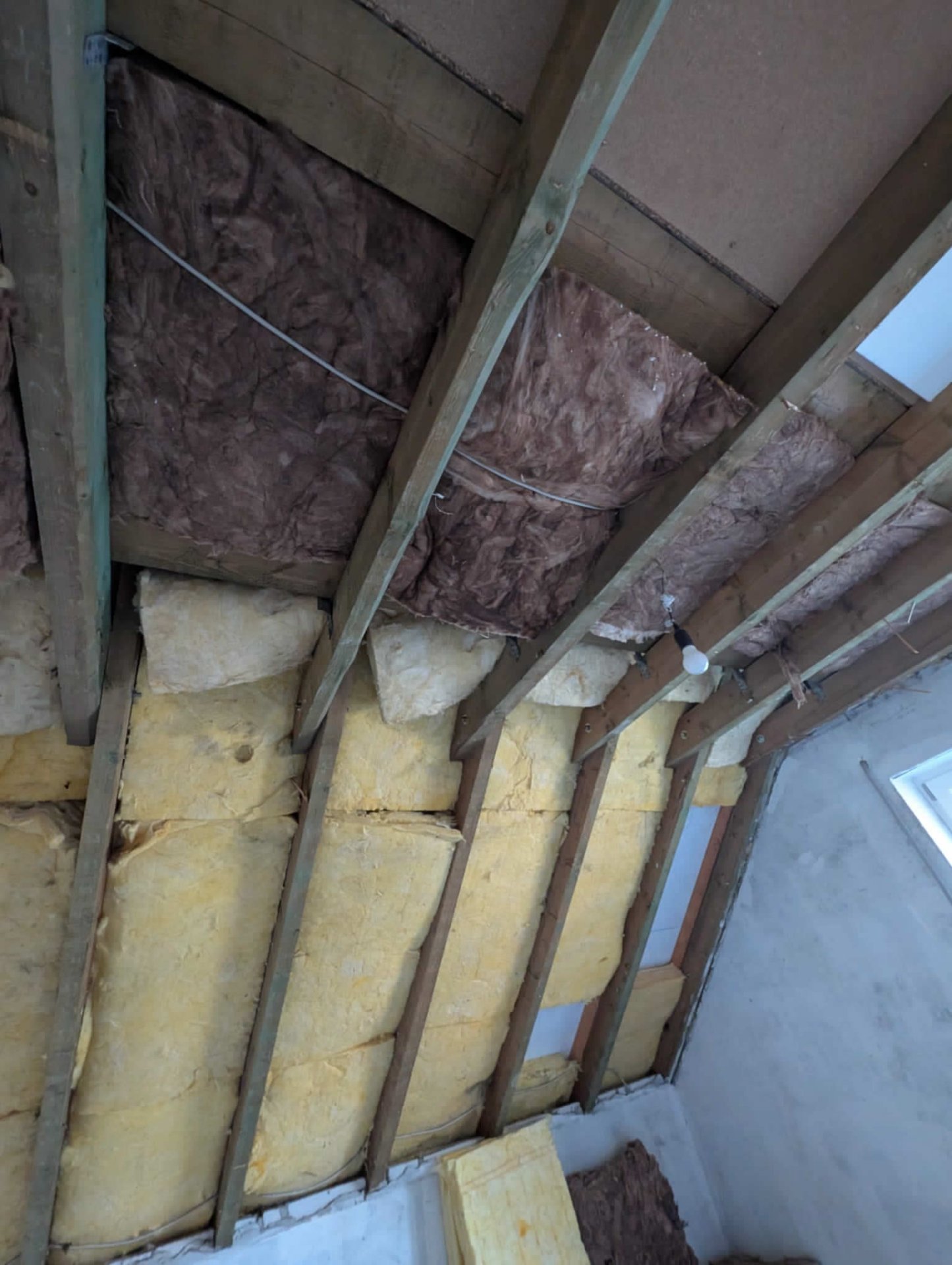

    erstmal vielen Dank für die Antwort.

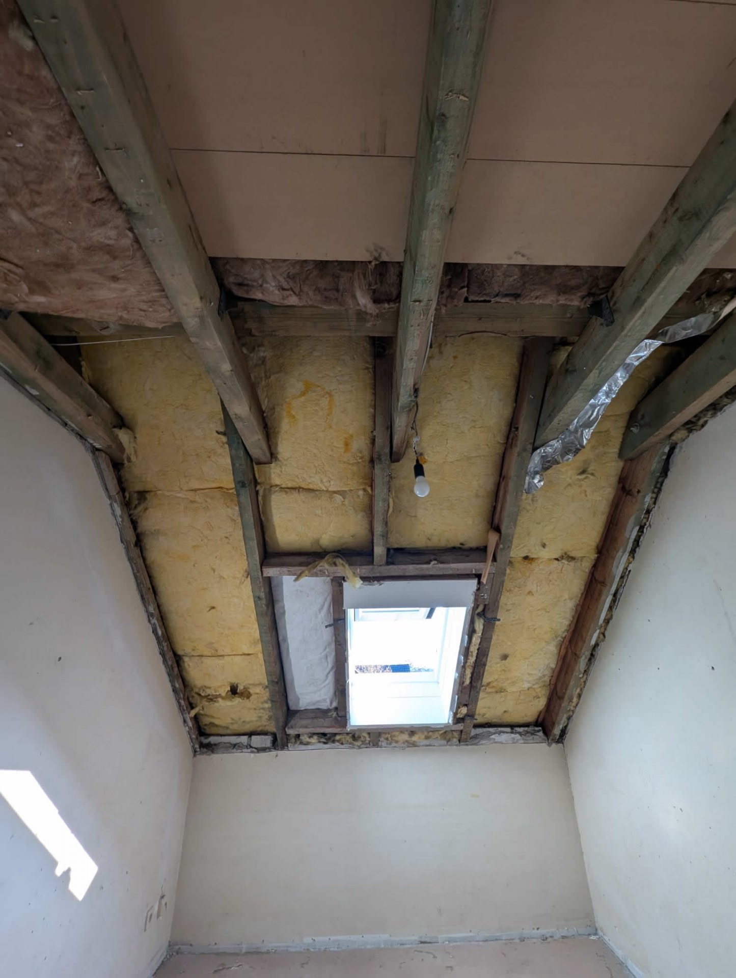

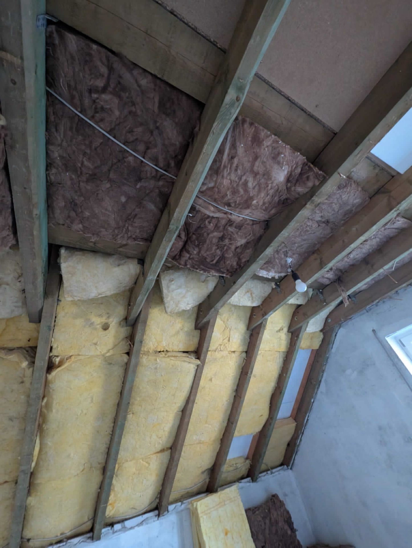

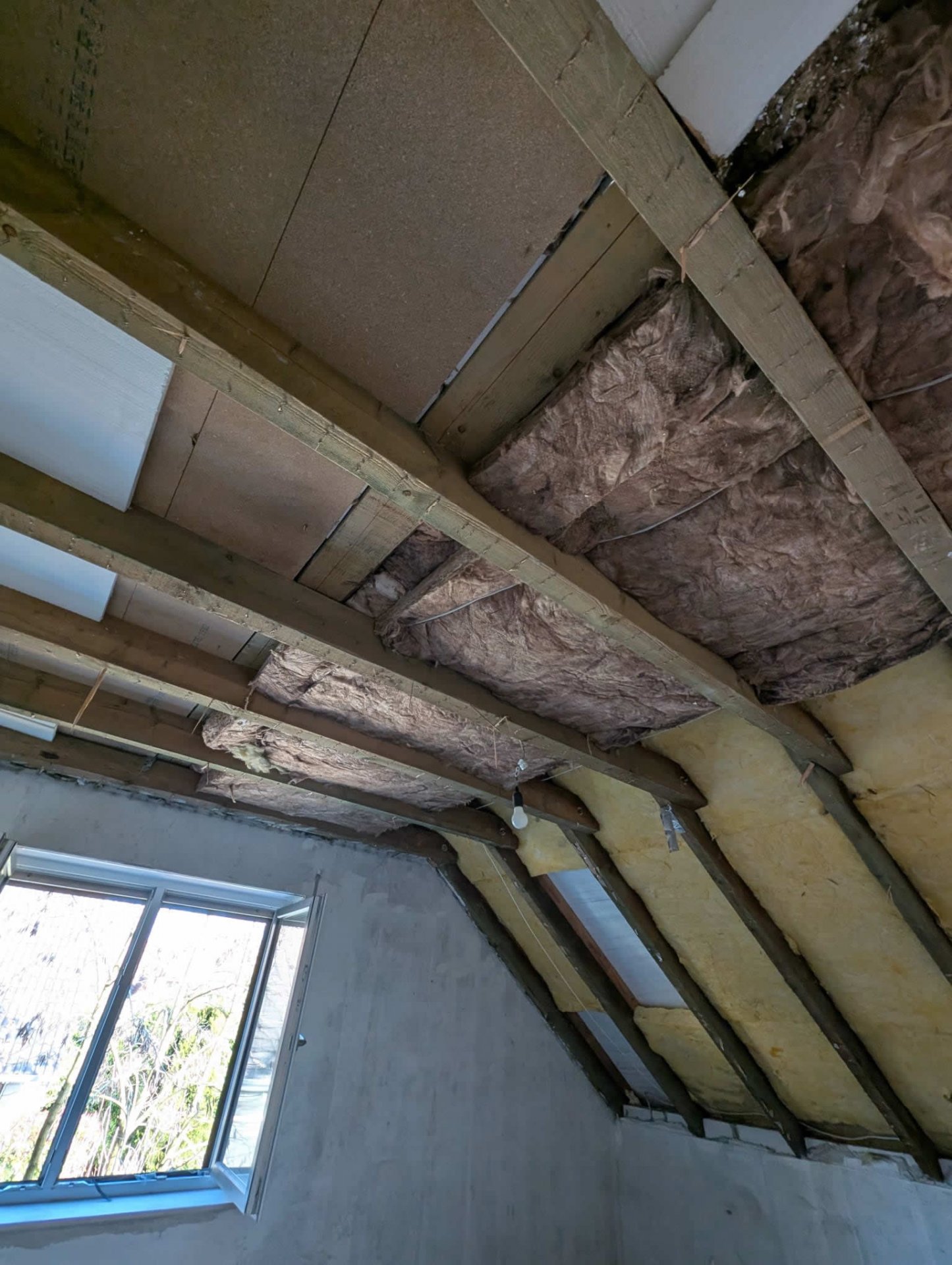

    Auf den Bildern ist die Aufsparrendämmung zu sehen (Die gelben Klemmfilzmatten). Diese Matten sind 100mm dick. Welche Marke das genau ist, kann ich leider nicht sagen, da dort leider nichts drauf gedruckt ist.
    Die alukaschierten Dämmbahnen haben ich schon entfernt, da diese auseinander gefallen bzw zerfressen worden sind. Außerdem wurden diese einfach dazwischen reingelegt ohne Überlappung der Alufolie und Verklebung.
    Der Sparren hat eine Höhe von ca 130mm.

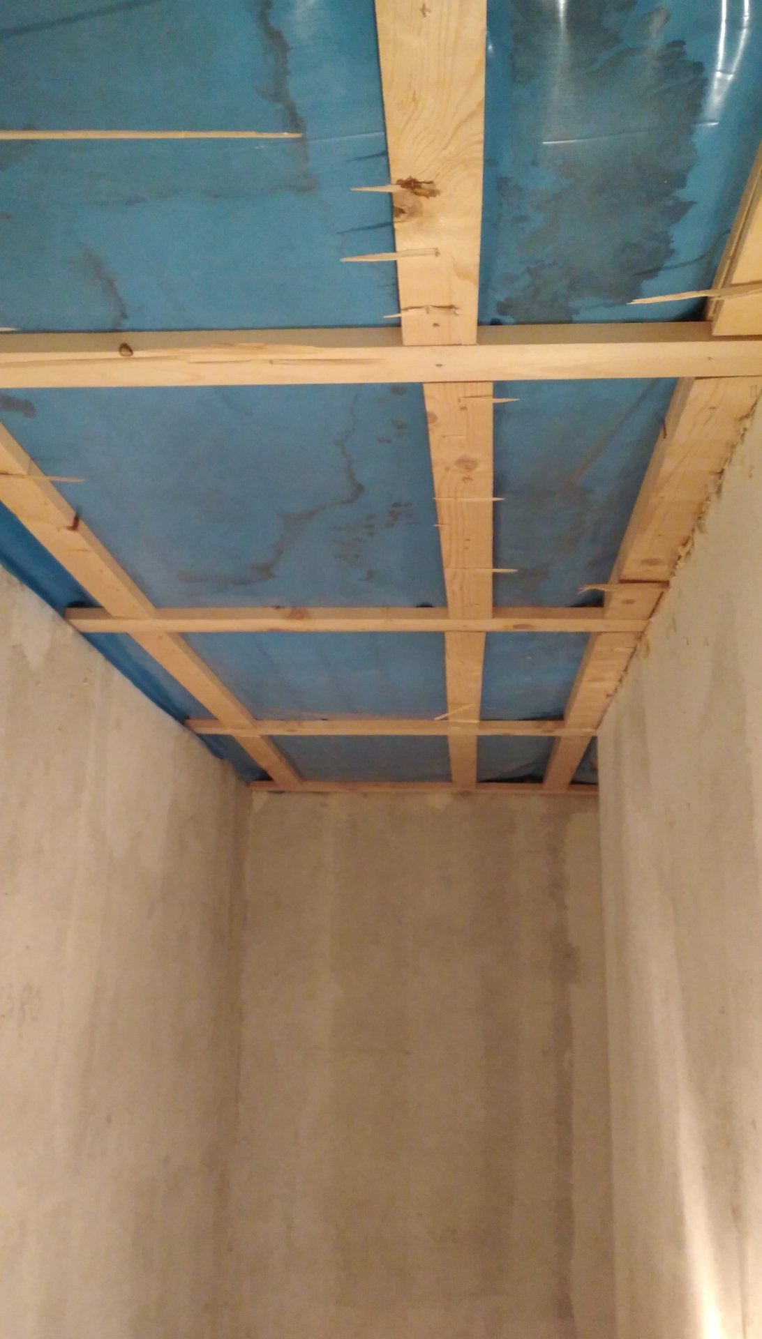

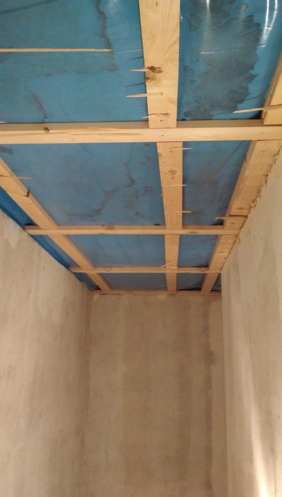

    Im Flur (letzte Bild) habe ich auch die Lattung und die Folie entfernt, da dort früher mal Wasserschaden war und die Dämmung ein wenig Wasser gezogen hat. Dort wurden schon gelben Dämmmatten verlegt, die so aussehen wie die von der Aufsparrendämmung.
    Die blaue Folie (Dampfbremse?) war aber nicht an der Wand verklebt und im hinteren Bereich war diese auch gar nicht bis zur Wand verlegt, einige cm fehlten.
